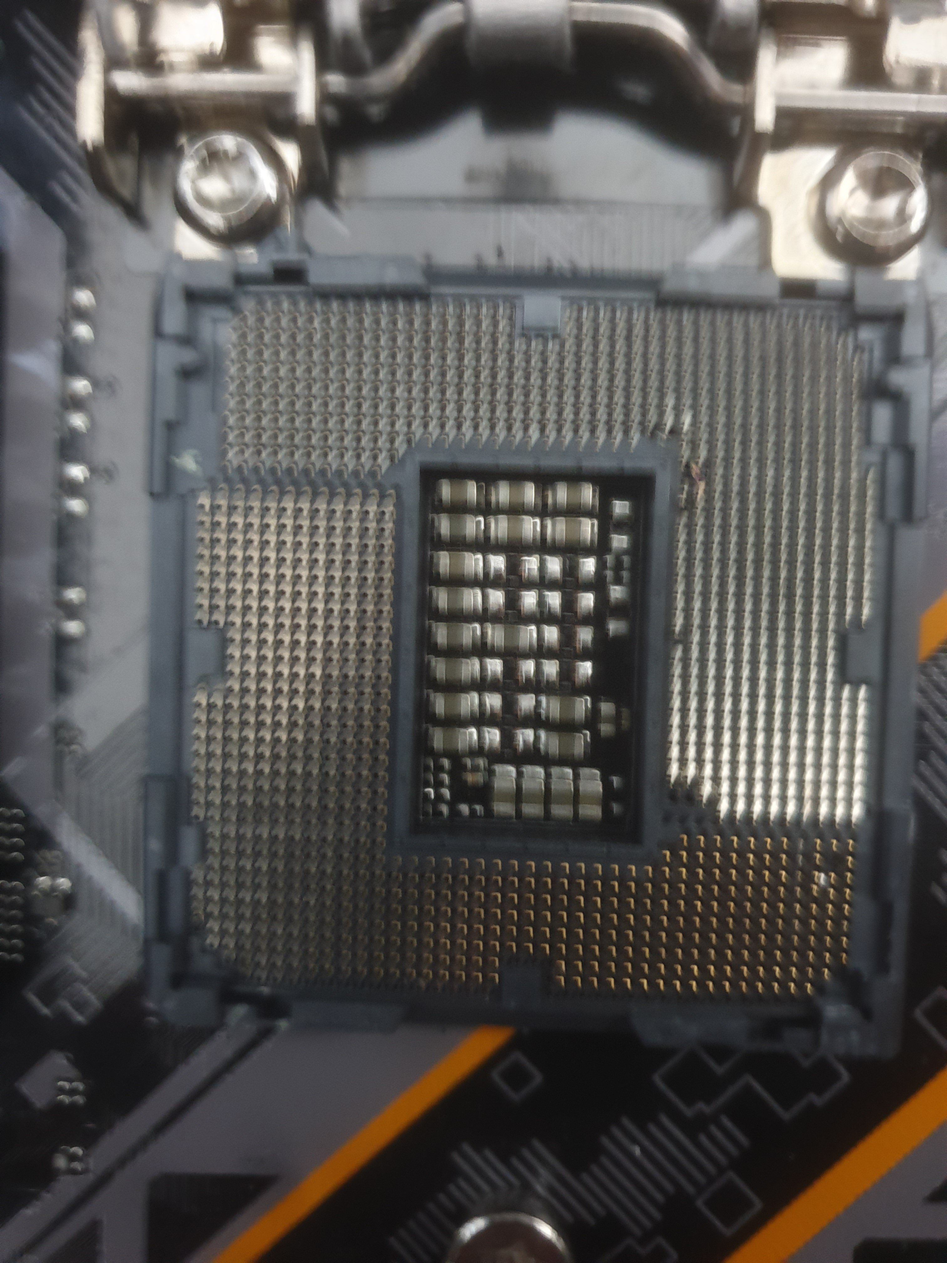

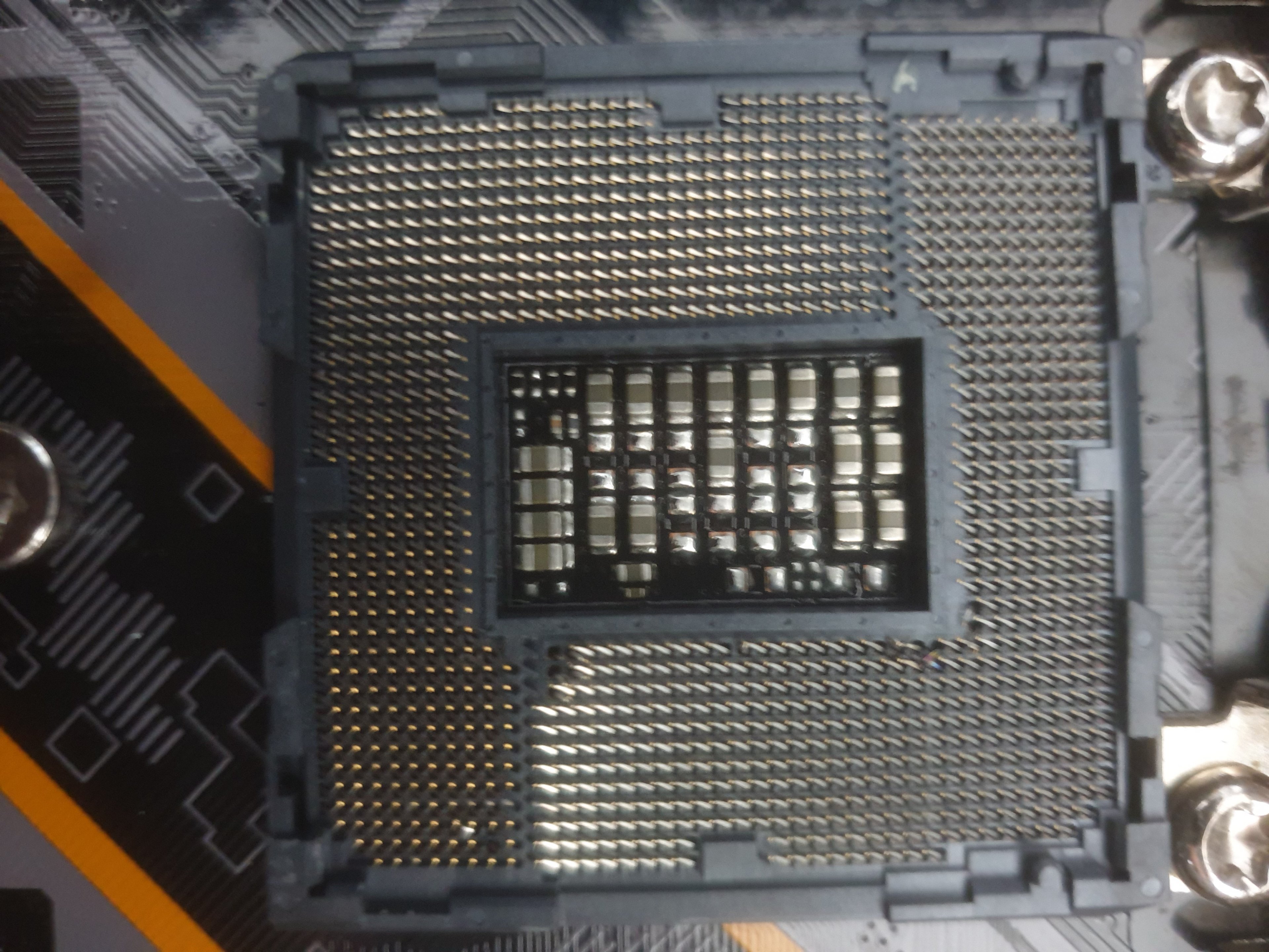

Ich hatte vor mir dass ich mir einen K Prozessor kaufe. Aber ich habe mir ausgerechnet dass meine Leistung für meine Grafikkarte reicht

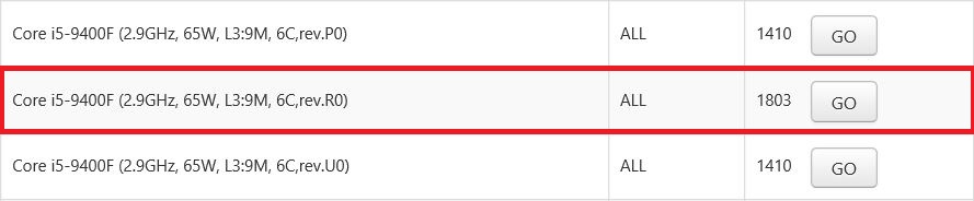

Bau die alte wieder ein und schau welche Version der 9400F genau hat...
Ist es der markierte brauchst mindestens Bios 1803 (aktuell wäre 2001).
791821
Ist ein vernünftiges - nicht verwackeltes - Bild möglich?
Der eine Pin sieht ja schon aus, als wäre er ausgeglüht... zumindest von dem was man erkennen kann
Reaktionen: Asghan, AndyMutz und Vollkorn
Auf dem rechten Bild sieht man dass dort bereits ein kurzschluss war, da die pinne sich überlappen. ich würde versuchen die pinne mit einer pinzette zu richten, aber vieleicht ist das board sowieso schon matsche

jetzt echt mal die pins sind so verbogen das man das selbst auf den grausigen fotos erkennt also versuchen gerade zu biegen und daumen drücken oder neu kaufen
Man sieht doch eindeutig das mehrere Pins komplett verbogen sind.
Das Mainboard ist schrott.
Kauf ein neues!
