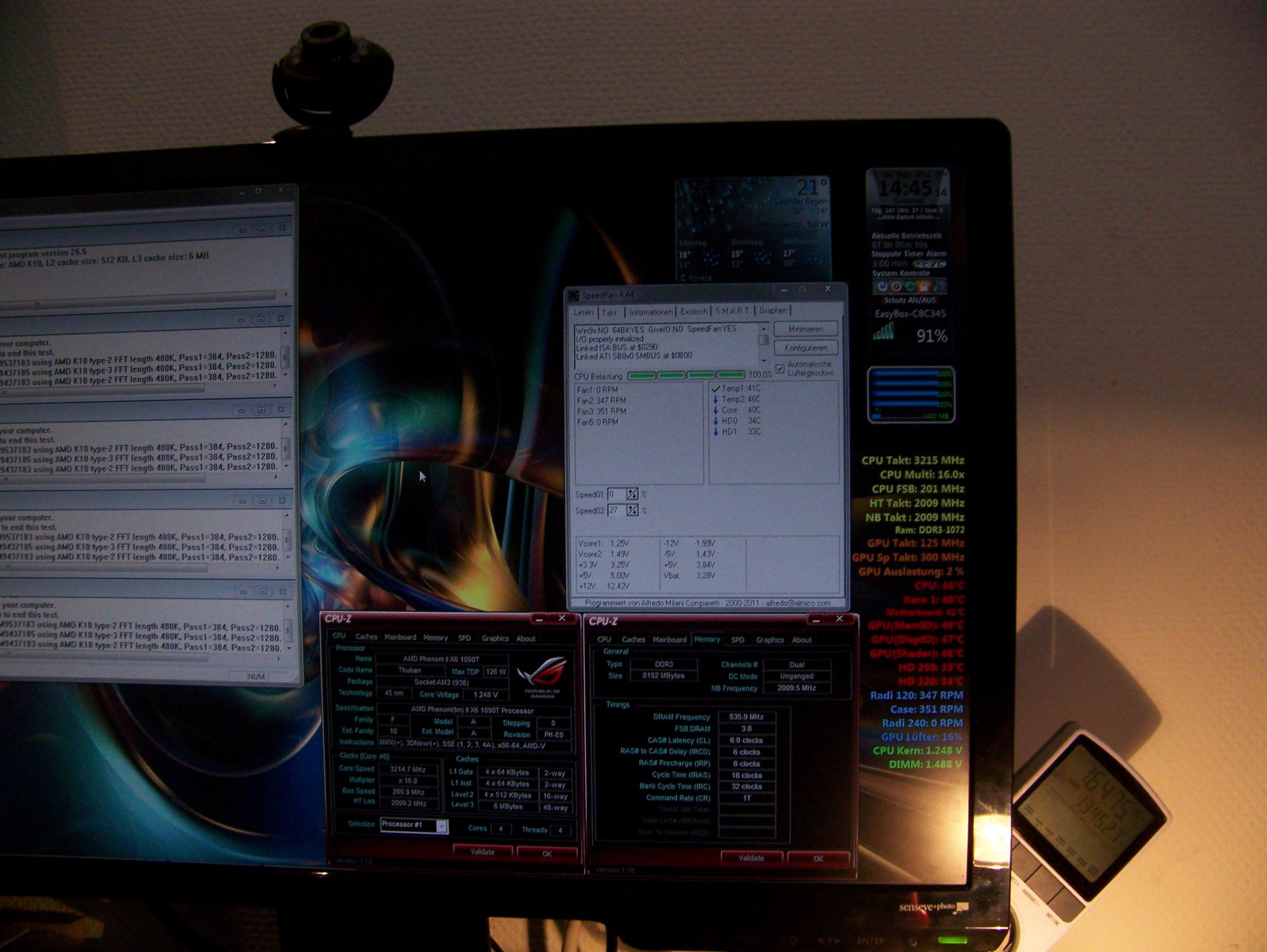

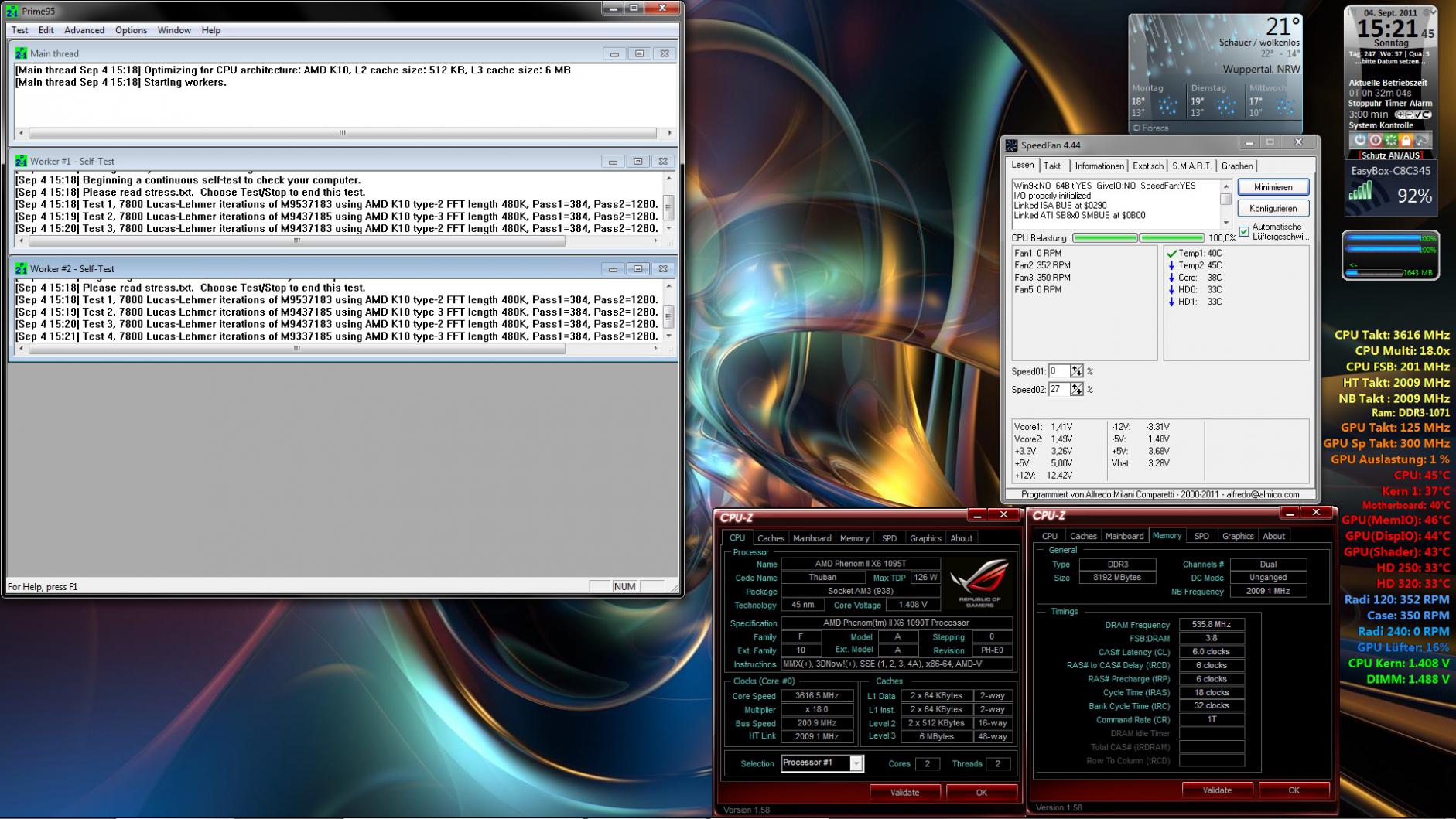

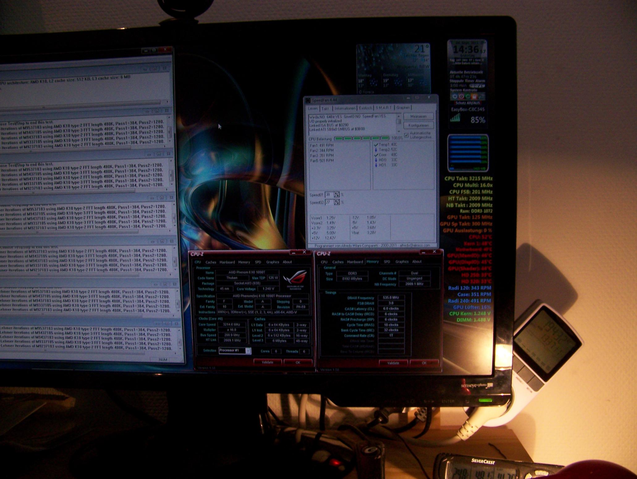

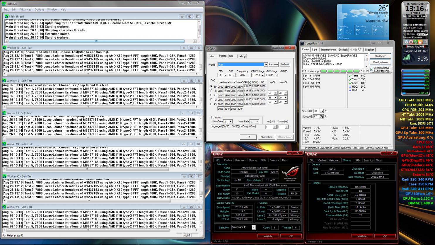

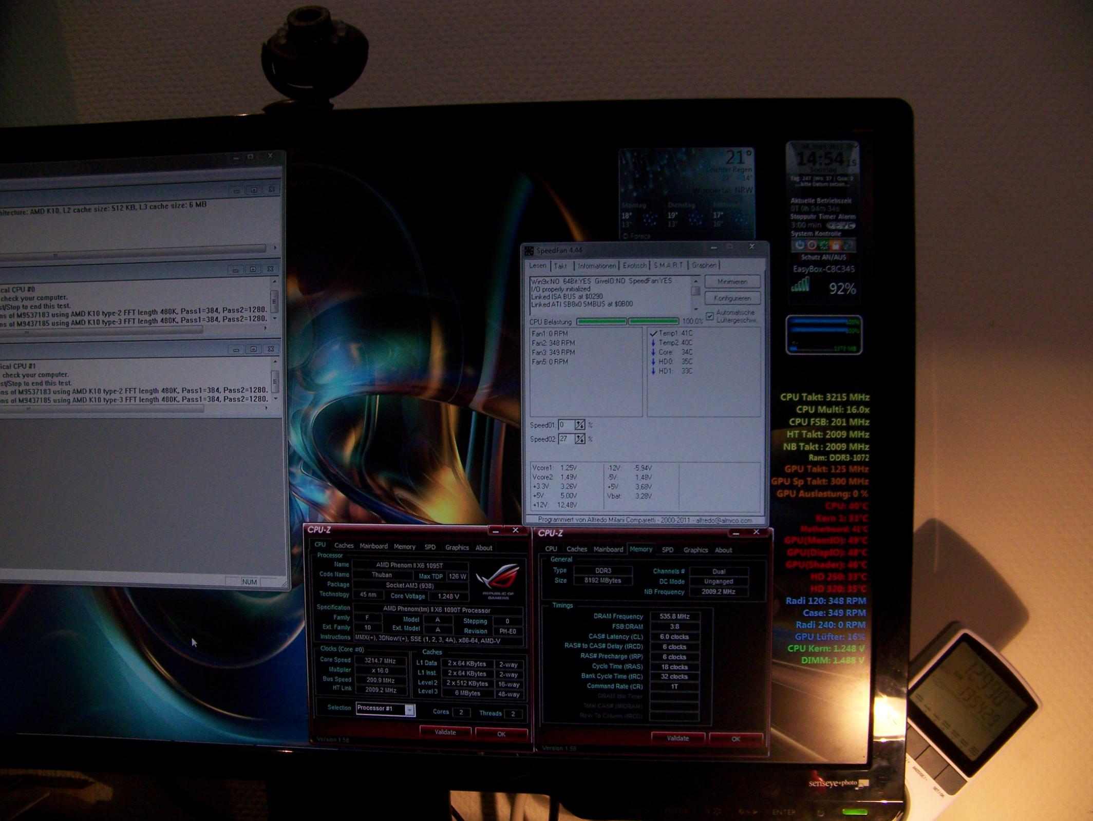

Im Idle ist der Unterschied gering,unter Last:
immer 3,2GHz..........
Im Spiel ist es Unterschied natürlich nicht so extrem.
Ein Aktuelles x2 Profil hab ich gerad nicht da im K10stat,aber bei gleicher Spannung waren es rund 200MHz mehr als wenn er als x6 lüpt.
Zudem hätte ich noch nen Vergleich mit 25Watt Unterschied bei der CPU.
Gleiche Temp,dafür aber rund 200U/min geringer drehende Lüfter.
SpeedFan Vergleichen.

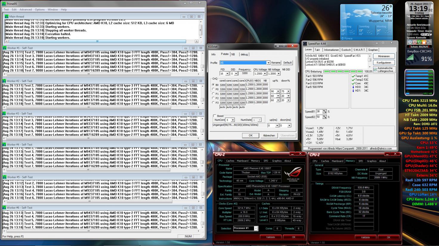

ÄÄÄHHH:D auch nicht wirklich wenn du K10stat mit C&Q und UnGanged verwendest.
Sind 10Watt unterschied zwischen 2x 2,4GHz und 1x 2,4GHz und 1,2GHz,die Spannungen gehen dabei aber noch rauf.

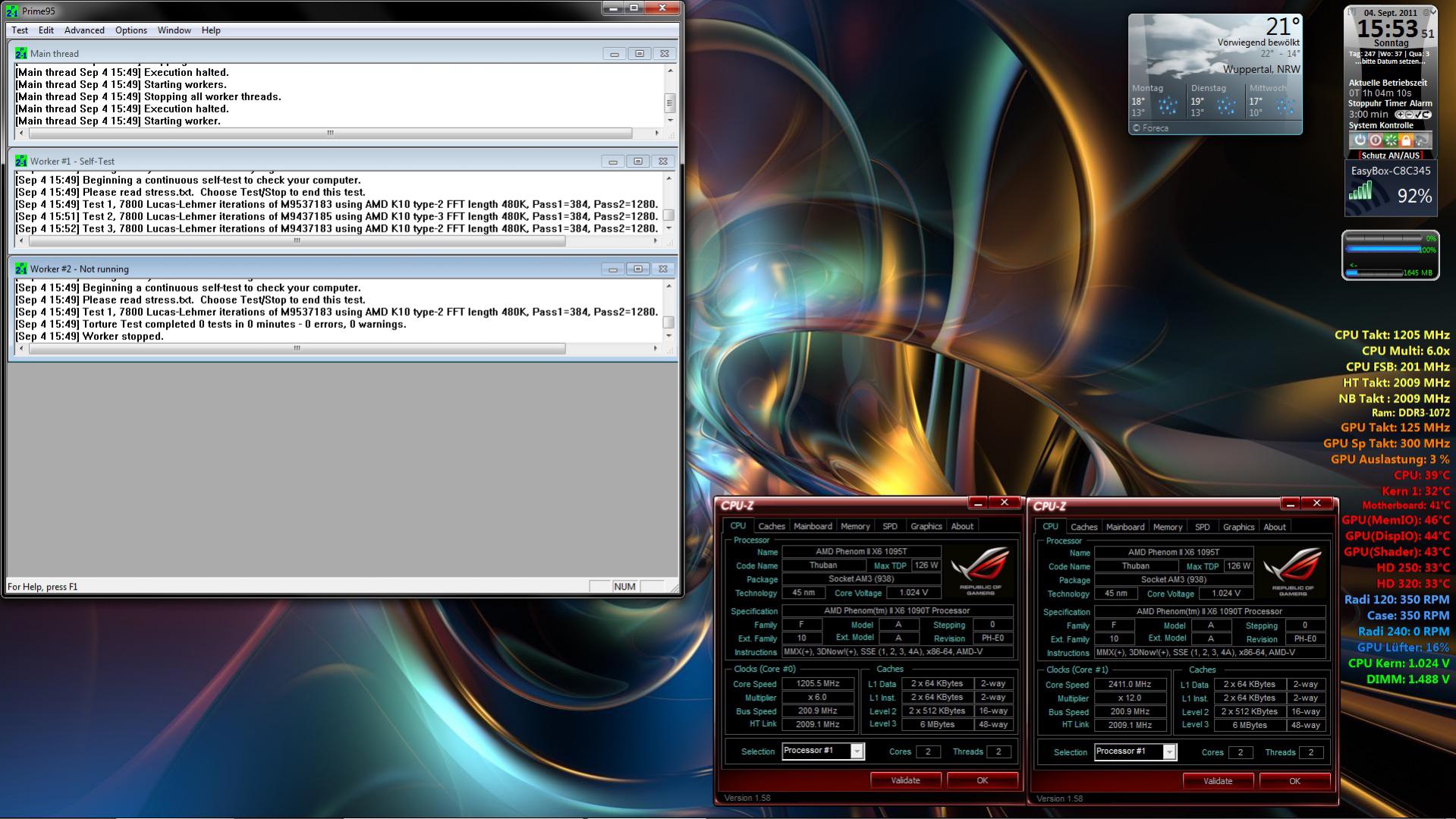

Sind BILDER und MESSUNGEN vom Stromverbrauch keine Fakten?!
