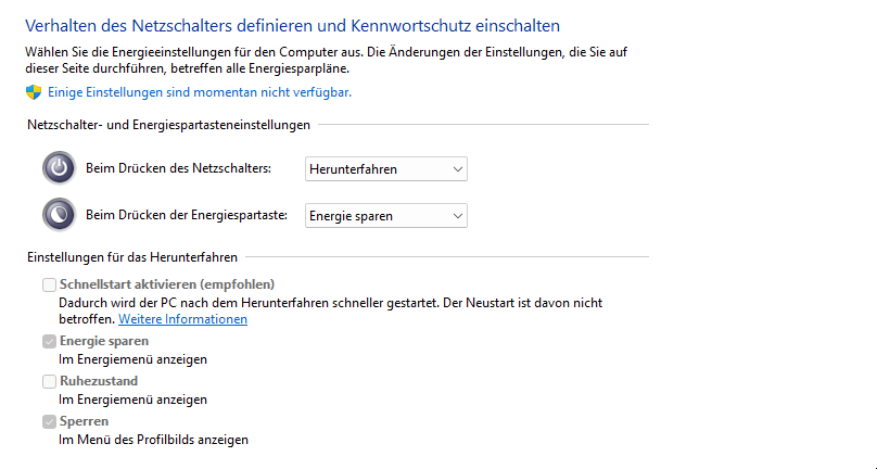

Der Witz an der Sache ist, dass nachdem der Rechner einmal damit aus war, dieses Schnellstarten wieder aktiviert werden könnte. Weil damit nun die Speicherung neu angelegt wird. Ich lasse es aber aus, weil mit heutigen SSD muss solch eine Funktion gar nicht mehr mitlaufen.

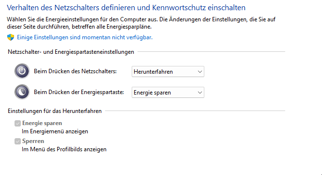

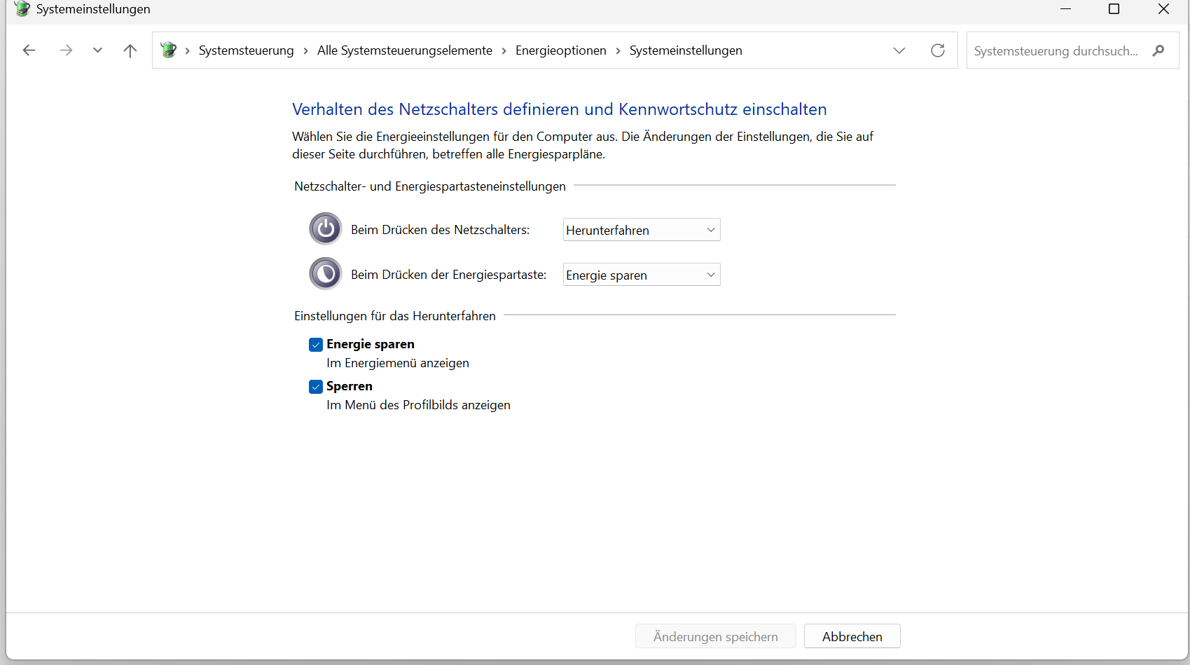

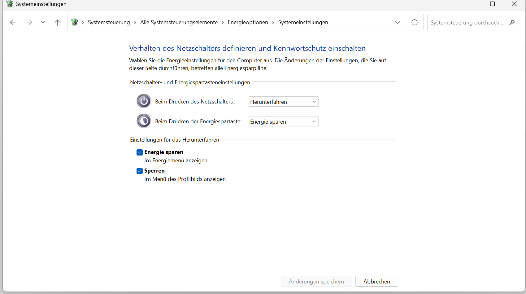

bei dir ist der Ruhezustand deaktiviert, damit gibt es auch keinen Schnellstart den man deaktivieren kann. Starte die Eingabeaufforderung/Powershell als Administrator und gib dort powercfg /h on ein. Danach kannst du den Schnellstart deaktivieren. Macht aber keinen Sinn da er ja ausgeschaltet ist. Mit "off" kannst du in wieder ausschalten.
Ashampoo_Snap_Mittwoch, 13. November 2024_14h11m18s.png Ashampoo_Snap_Mittwoch, 13. November 2024_14h10m37s.png
