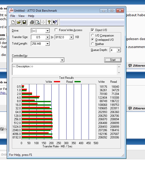

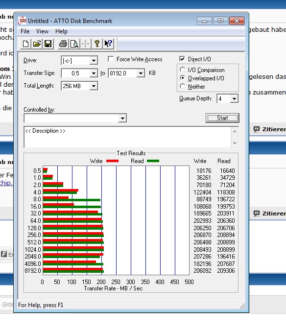

Ok Hab den HDD Test durchgeführt. Weiß nur nicht was das bedeutet. Hier ein Bild
HDD sieht gut aus :)
ok cool! Ich mach grad nen Test mit Nero Disk Speed. Werd das dann auch posten.

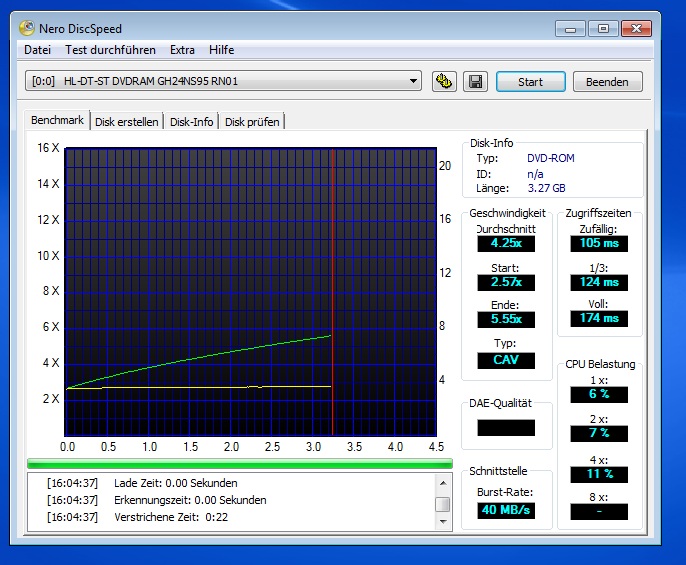

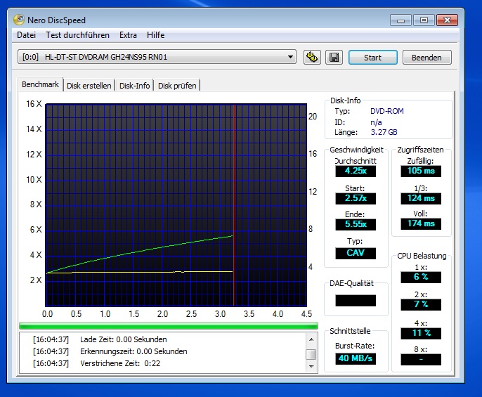

Ok Hier der TEST vom DVD Laufwerk
Is das DVD in ordnung?

Also wenn du alles von DVD installierst ist es natürlich sehr langsam. Und Browserstart 1s.. es ist halt eine HDD. Da ist 1s sogar noch recht flott. Und nein hier spielt die Lese-/Schreibrate keine Rolle, sondern die Zugriffszeit!
