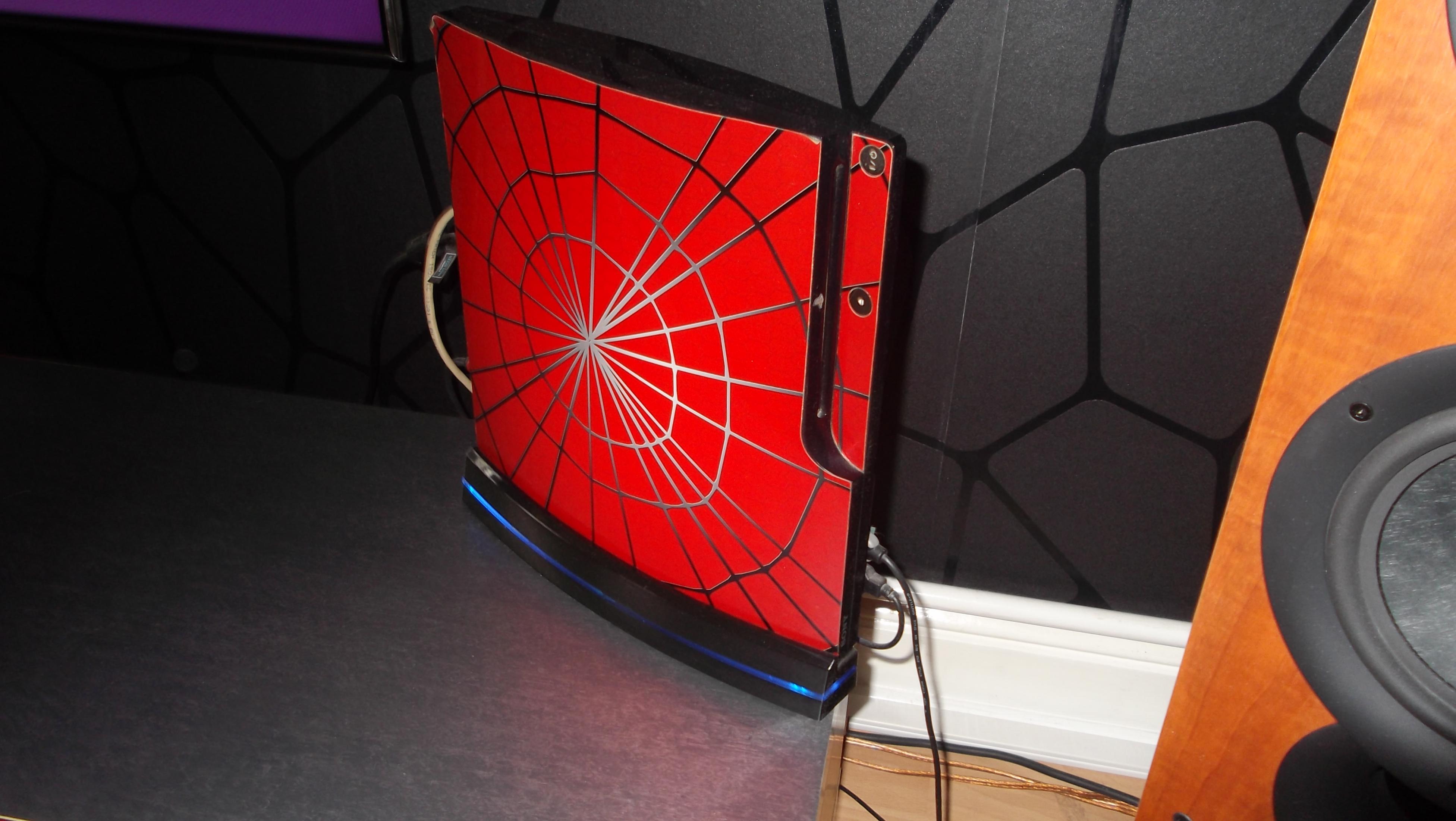

Guten Morgen ,
Ich habe das so gelöst das ich mir vor relativ langer Zeit ein Teil gekauft habe bei Amazon das nicht nur als Ständer dient sondern gleichzeitig auch als Kühlung dient , siehe Foto!
Frage mich aber bitte nicht mehr wie das Teil heißt. Am besten suchste mal bei Amazone!!
Gruß
Na ich habe es doch noch gefunden :
http://www.amazon.de/gp/product/B0035LBM6C/ref=oh_details_o00_s00_i00?ie=UTF8&psc=1
Vielleicht hilft Dir das!!!
Gruß
@brauni66
auf Deinem Bild ist aber eine normale Slim abgebildet und keine Super Slim.
