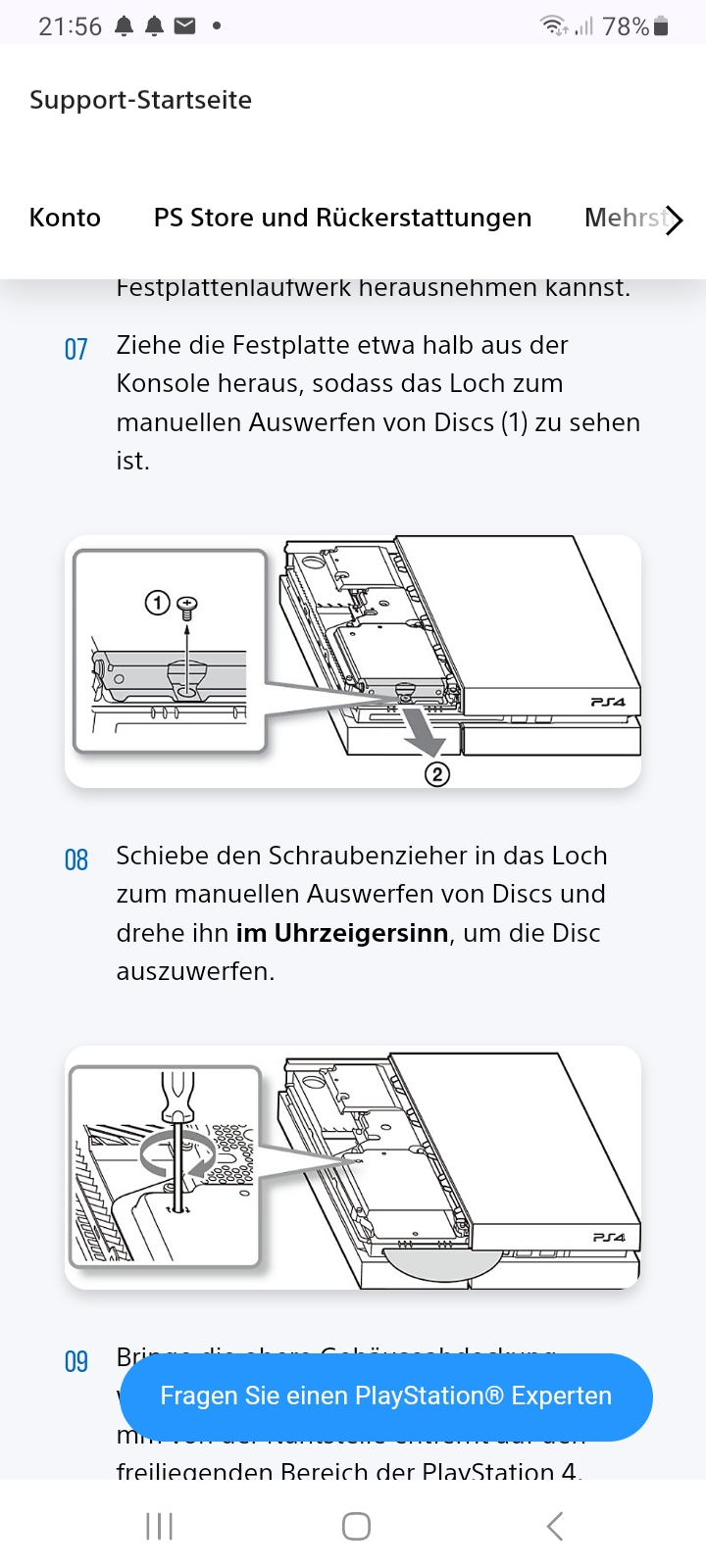

Hier der Link wo die Schraube zu finden ist: https://www.playstation.com/de-ch/support/hardware/ps4-eject-stuck-disc/
Hier eine Anleitung:
Ich habe versucht, die Abdeckung zu schieben, aber klappt nicht. Habe es nochmal versucht, ging nicht. In der Anleitung von Sony steht, man soll die Abdeckung entfernen.

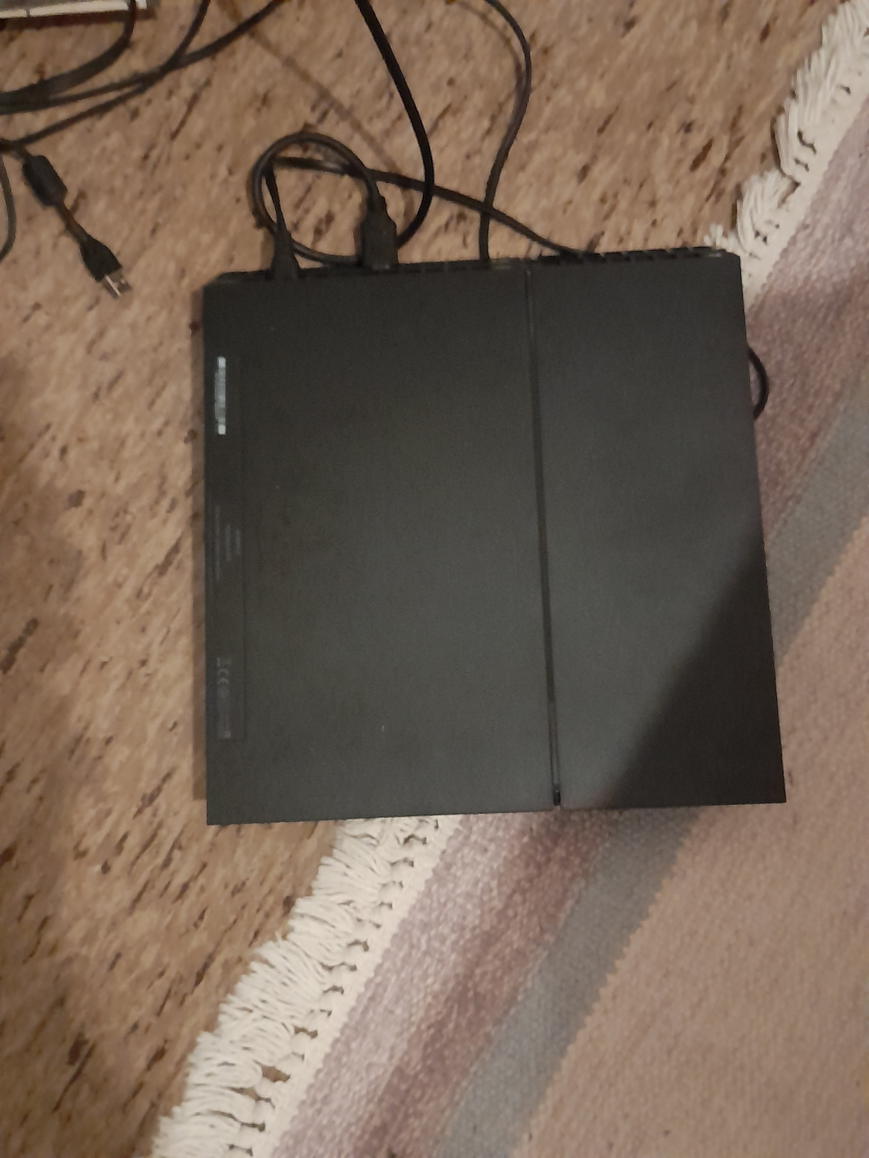

Habe gerade gemerkt, dass ich die falsche Seite verwendet habe, um die Ps4 zu öffnen (die Unterseite/ Rückseite). Muss es später nochmal versuchen.

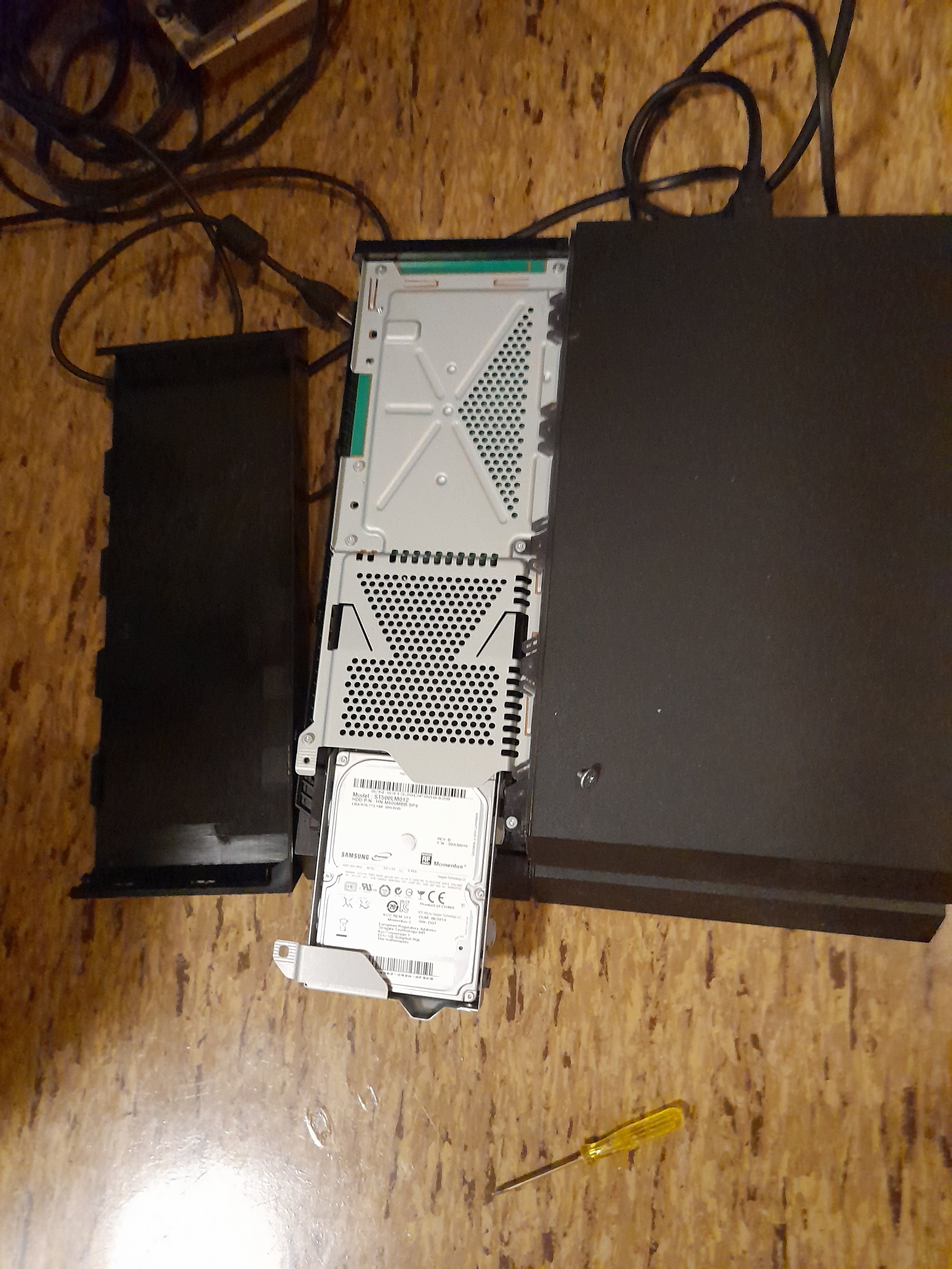

Habe es jetzt aufgekommen, weiß aber nicht, welche Schraube die meinen.

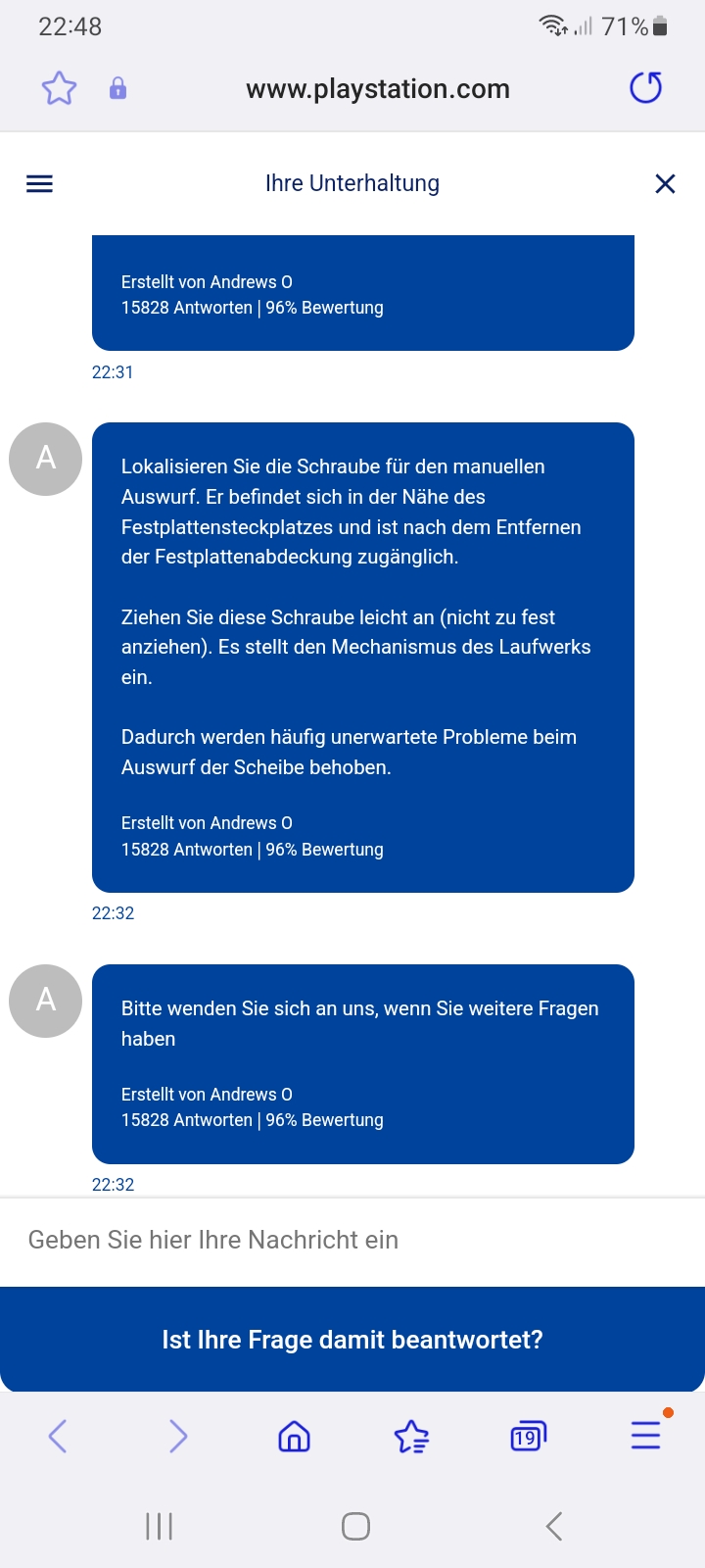

Habe auch playstation die Frage gestellt. Das ist die Antwort
Ich finde einfach diese Schraube nicht.

Also in einem Schlitz war eine Schraube, die habe ich gedreht. Ich baue das jetzt zusammen und probiere es demnächst aus.
