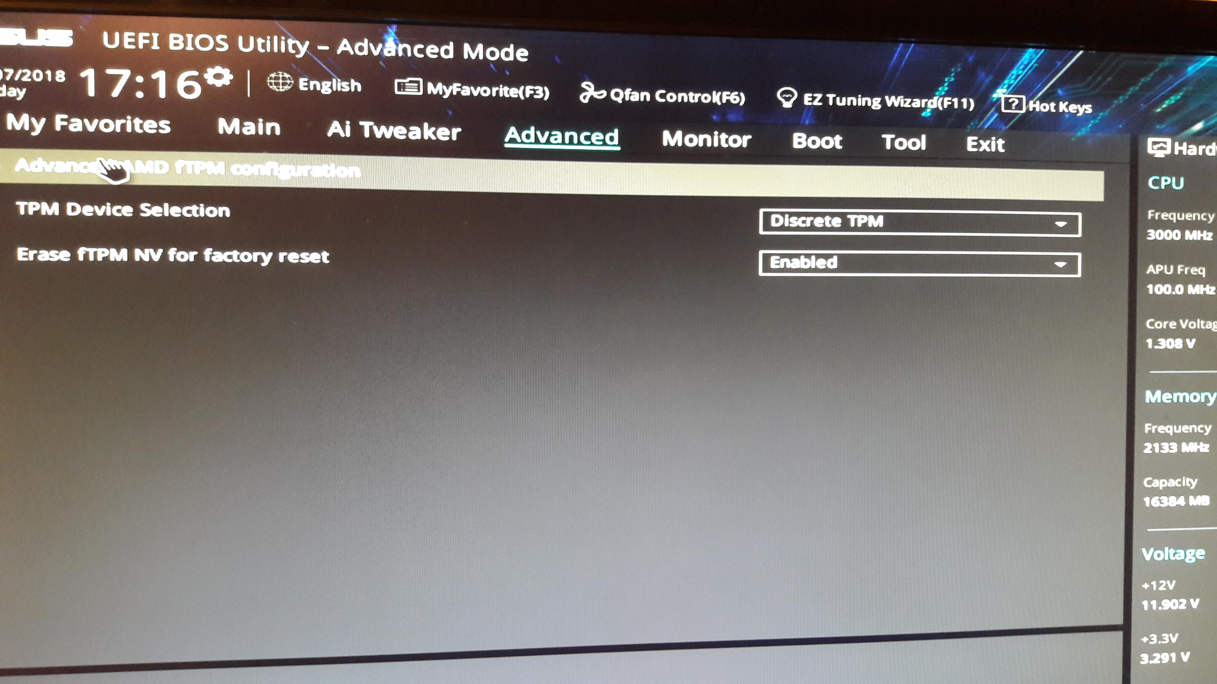

Mal platt gefragt - wenn ich als Admin-User aus dem OS den PSP komplett deaktivieren könnte oder dieser komplett deaktiviert wäre - welchen Sinn hätte dieser dann? Eigentlich MUSS des Funktionsprinzips willen der Spaß unabhängig vom User sein...
Aber prüft doch mal intern nach - ihr habt doch mehrere Ryzen Systeme getestet? Keine Ahnung ob alle aktuellen Boards mit TPM geliefert werden oder nicht - TPM war früher eher Businessfeature und meist nicht bei Retailboards zu sehen. Ich guck mal, was der Medion PC sagt - Bios Update gibts aber im Moment schonmal nicht
Allein die Tatsache, dass niemand sagen kann wie und was genau die PSP macht und ob Code nur mit Spannung erhalten bleibt zeigt doch, dass man auf solche Systeme lieber verzichten sollte. Es ist proprietär und es gibt quasi keine Dokumentation, was schon an sich schlecht ist. Aber dann hängt auch noch die Sicherheit davon ab, das geht gar nicht.

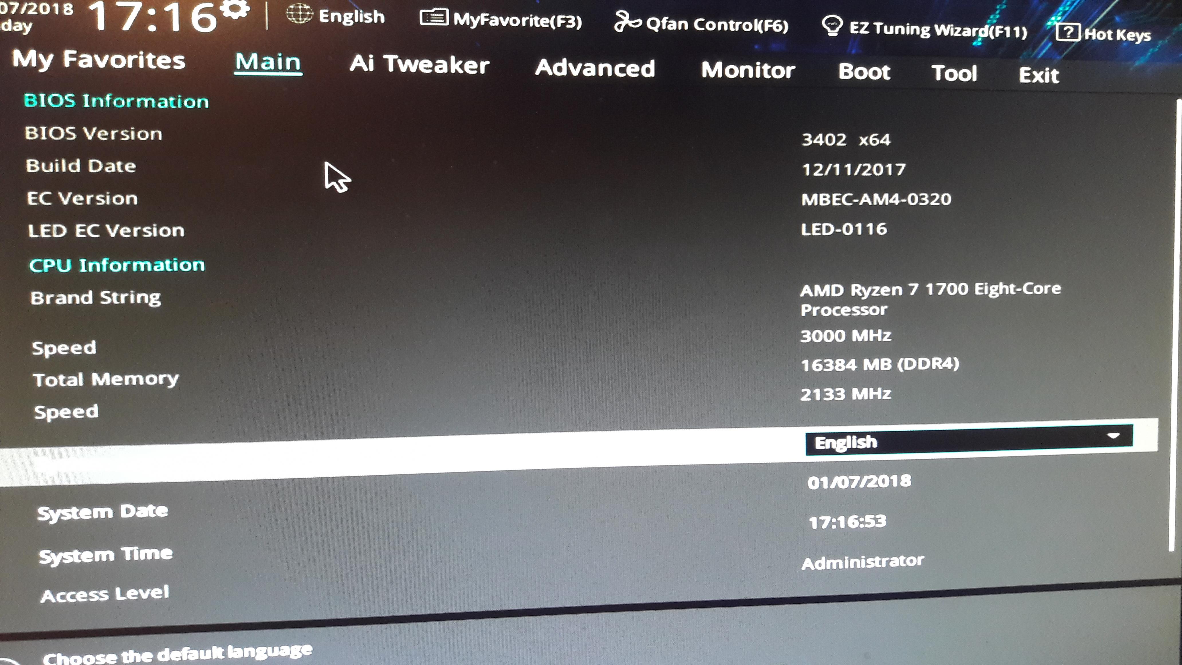

Das sind die Default Einstellungen bei mir...
Screenshots lassen sich auch direkt mittels Hotkey (Bei Asus dürfte das F12 sein) direkt auf einem USB-Stick ablegen.
Die sind aber auch so gut.
