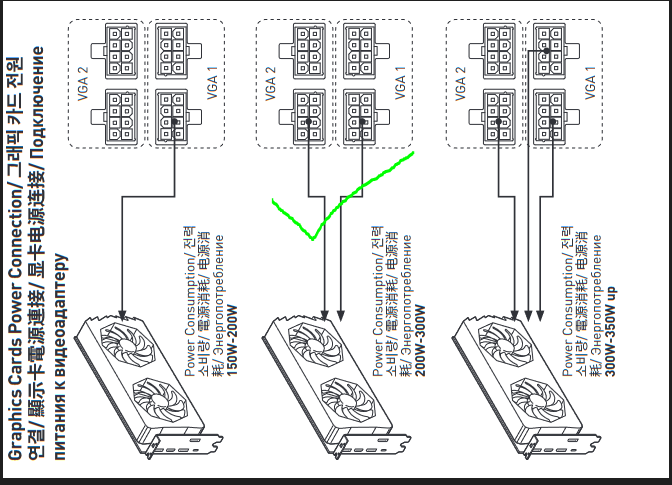

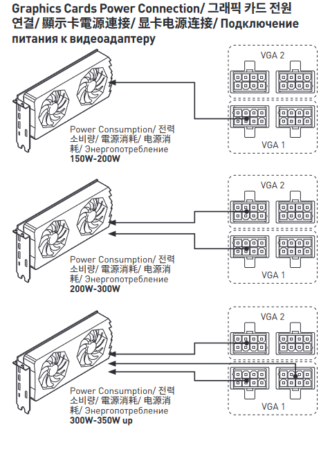

Überprüfe nochmals genau die Verkabelung.
Das Netzteil ist MuliRail - Grafikkarte korrekt anschließen.
Hat deine RTX 3080ti 3x 8 PIN zur Stromversorgung,
3 separate Kabel nehmen, ansonsten 2 separate Kabel
an den empfohlenen Anschlüssen am Netzteil.

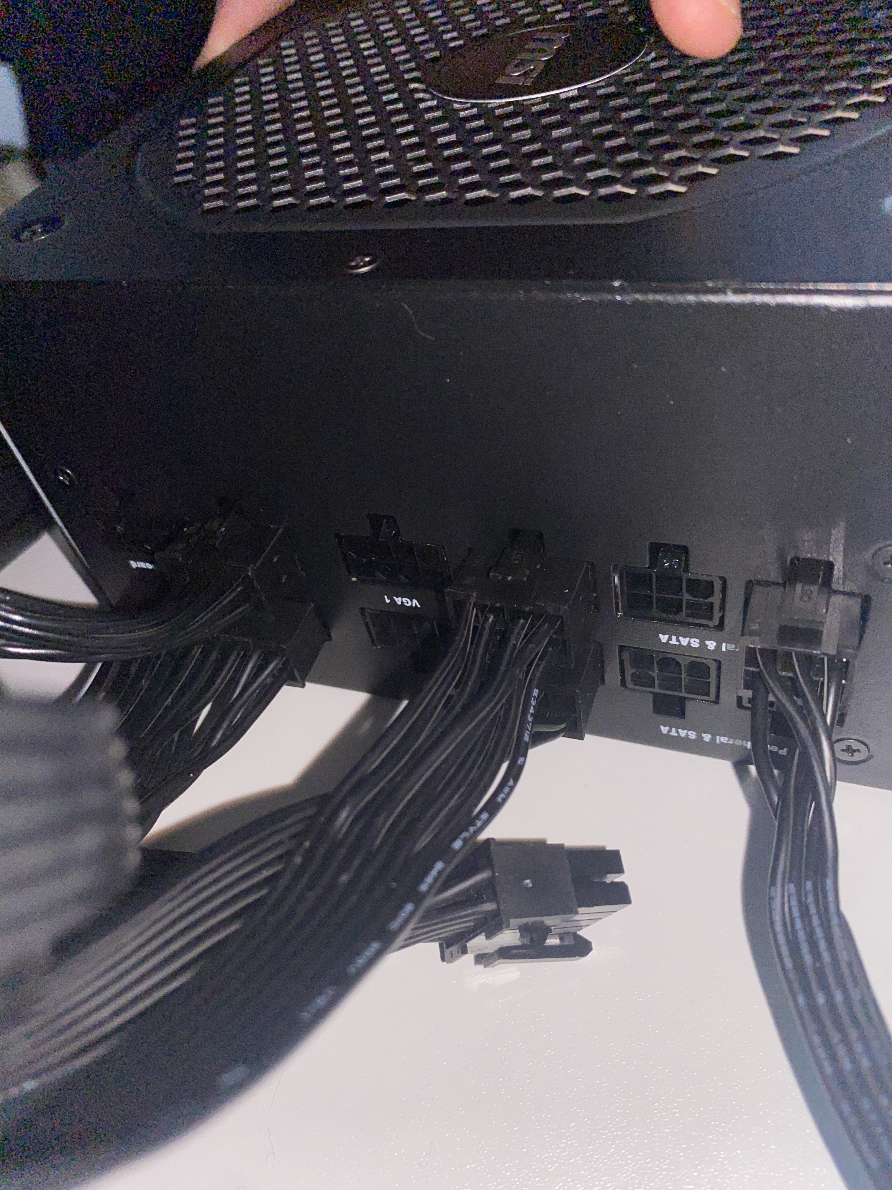

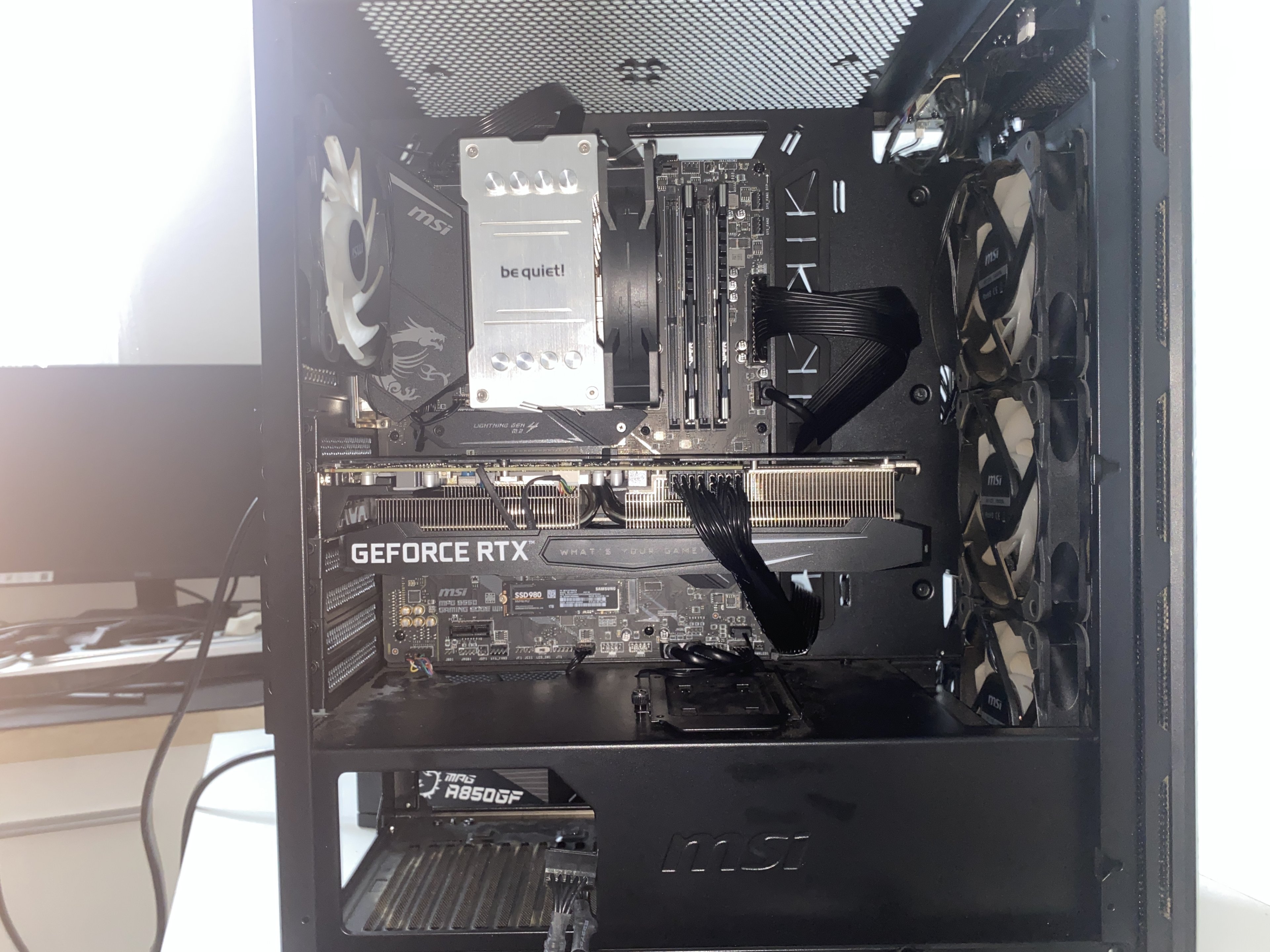

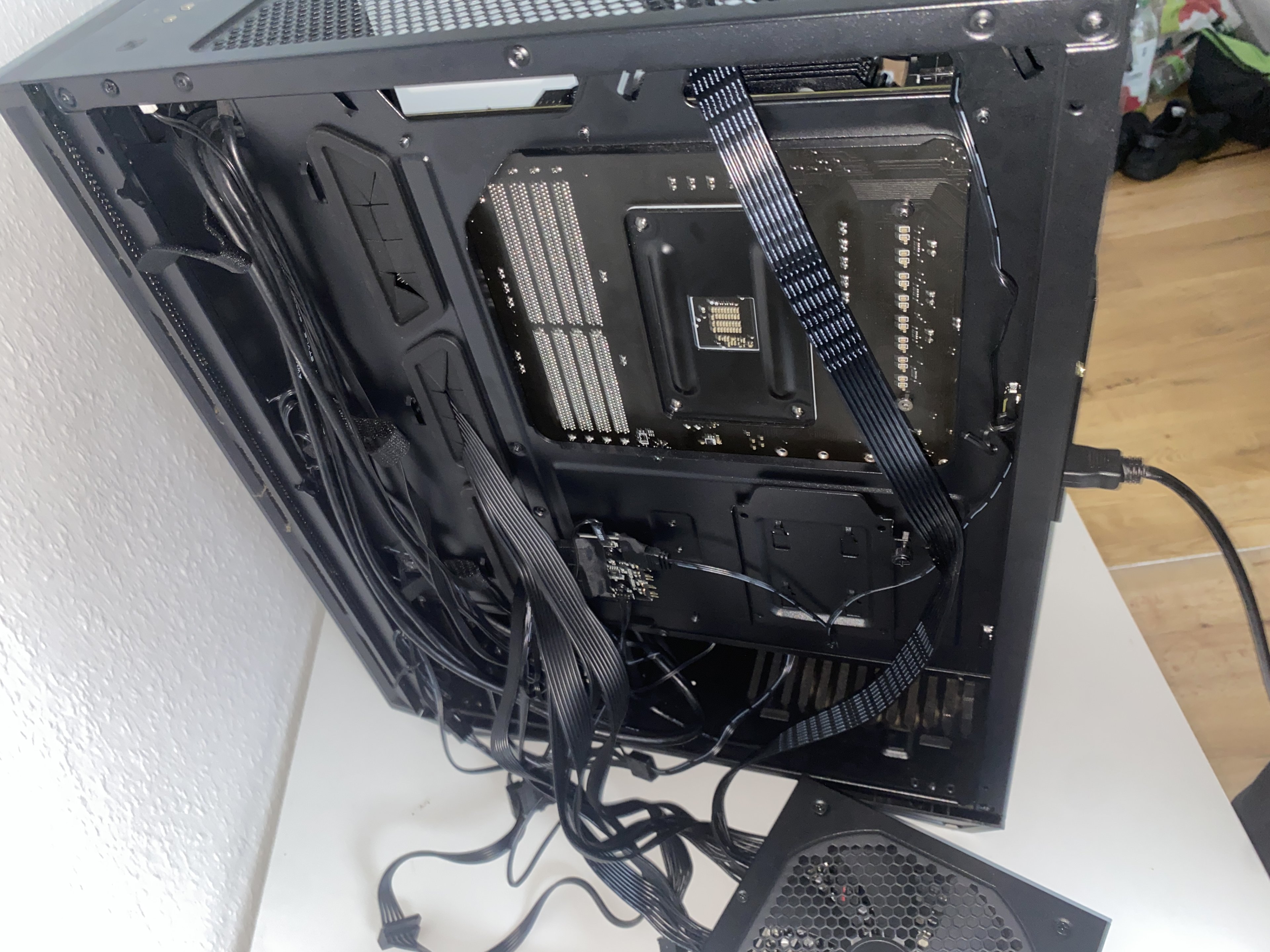

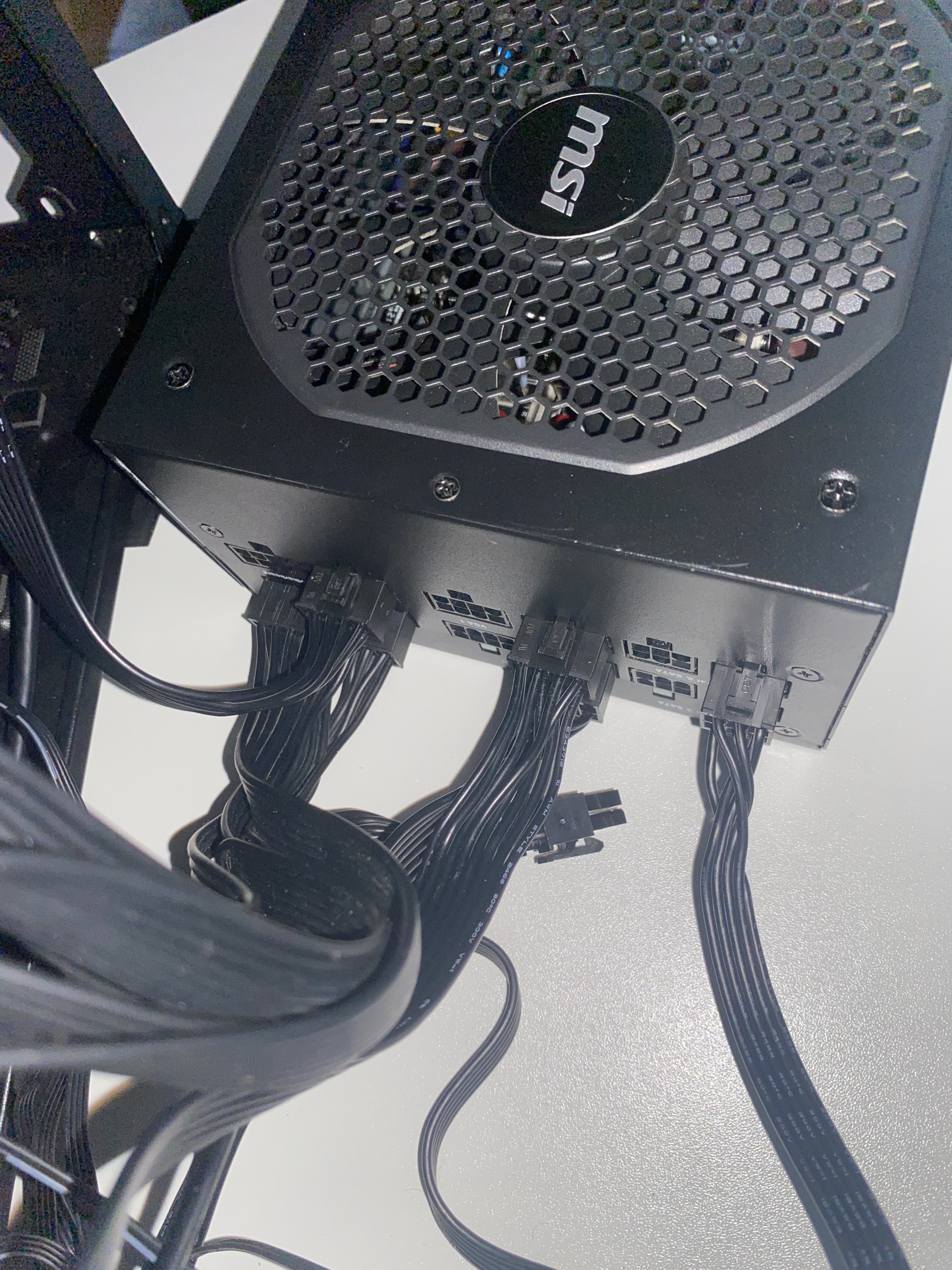

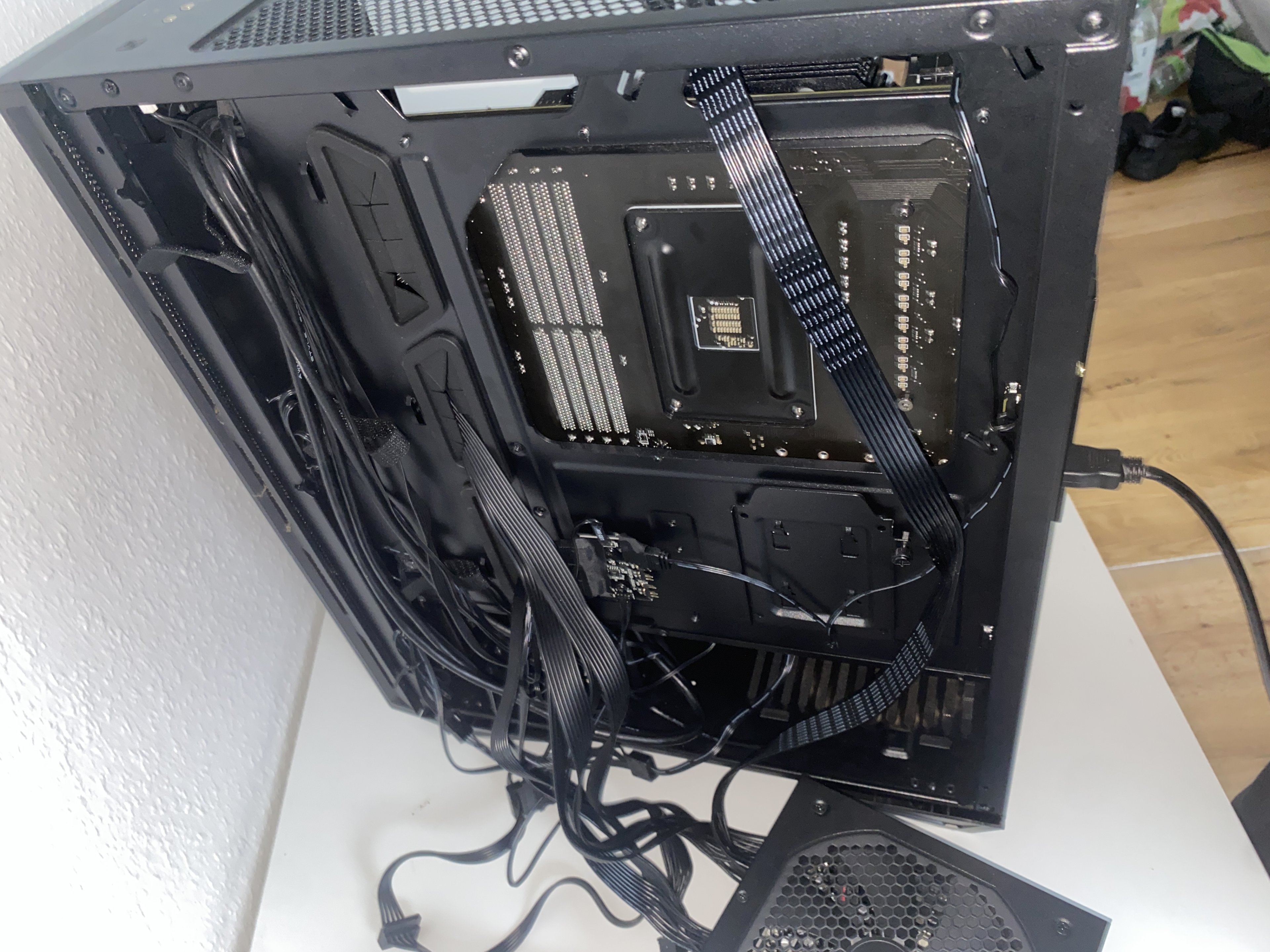

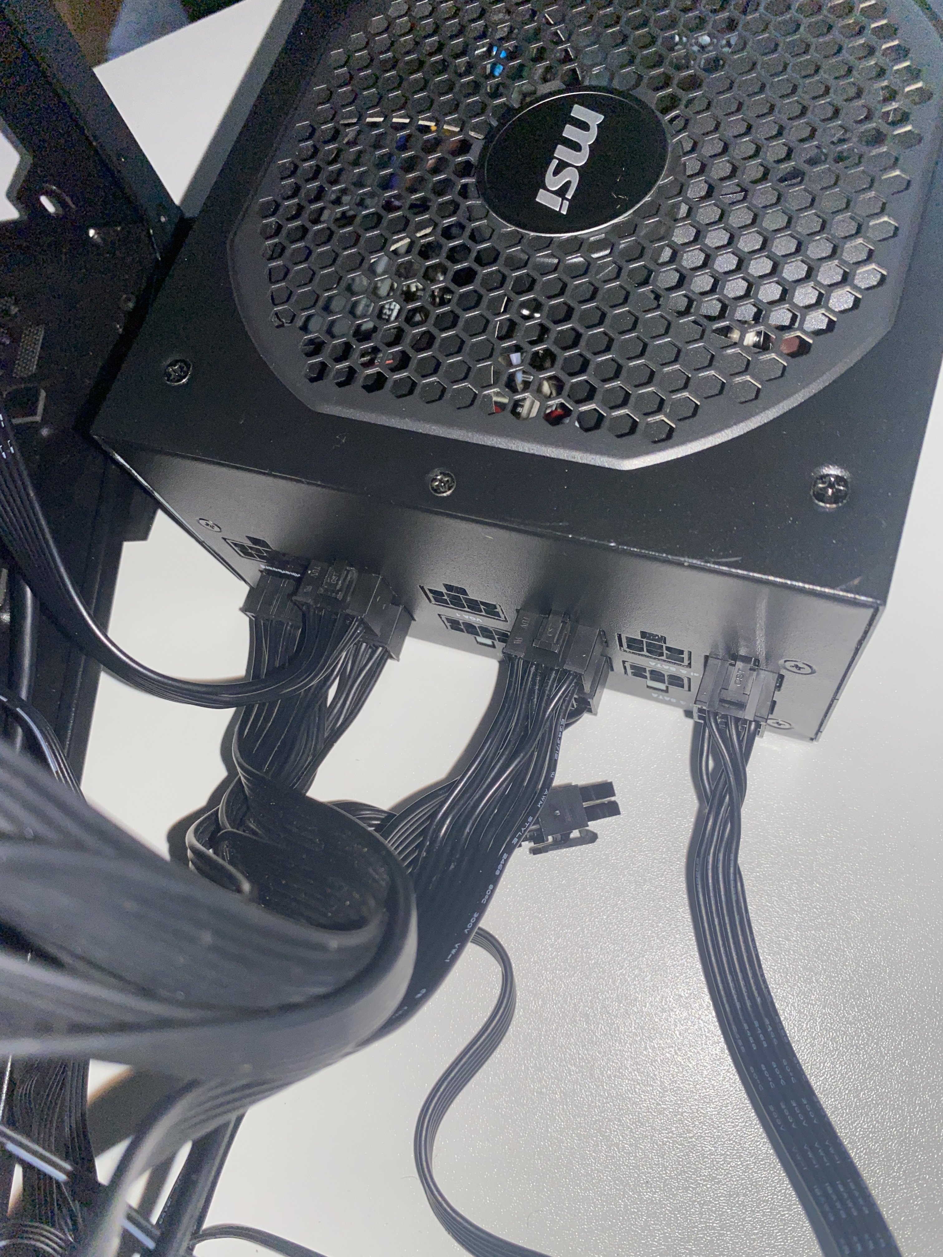

Also ich habe die schrauben Kontrolliert und das passt alles der P8 ist die Stromversorgung für die CPU gemeint damit? (Sry kenne noch nicht die ganzen Fachbegriffe) auf dem Kabel steht CPU drin und passt rein in NT. Was könnte noch ein Problem darstellen die Grafikkarte wenn die mit dem Nt verbunden ist blinkt weil das NT die alle halbe sek. Klickt und die Stromzufuhr unterbricht.
So sieht es momentan aus

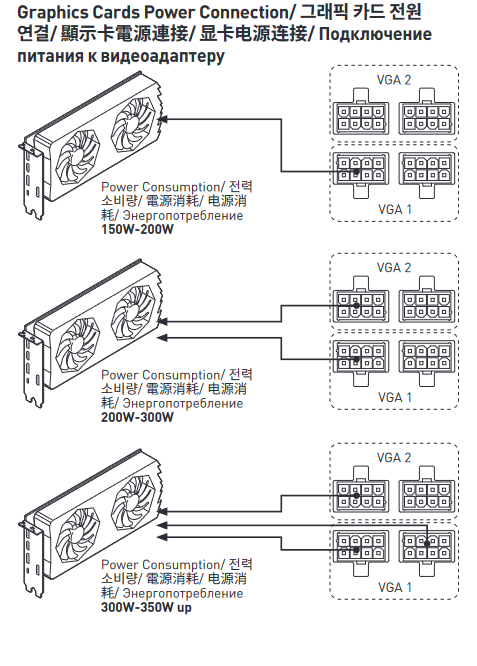

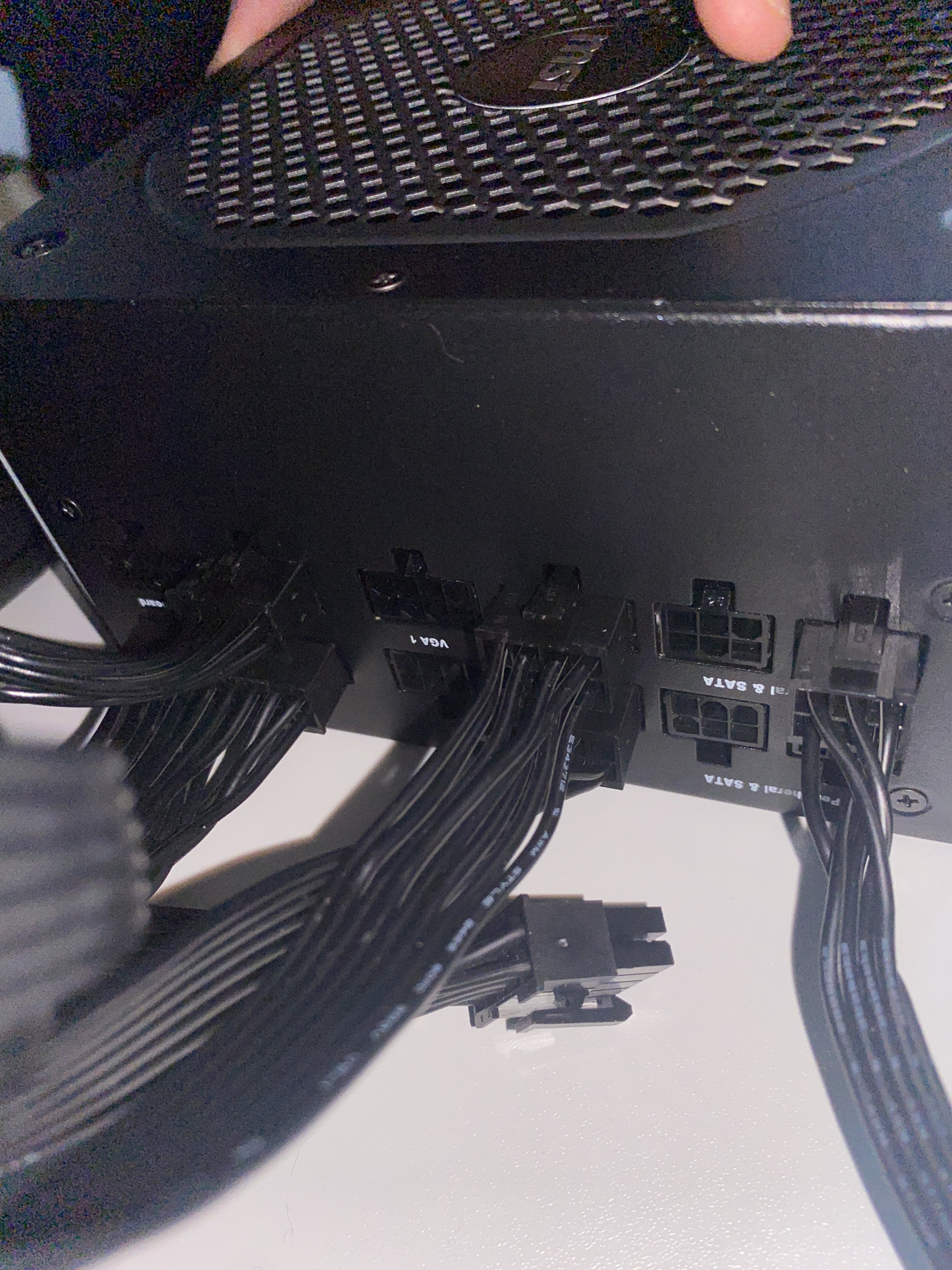

Für die Grafikkarte, jeweils mit einem Kabel an VGA1 und VGA2.
Hab das Bild von oben mal gedreht.
Ok, auf den Bilder von dir war es eben nicht so.
Wenn es immer noch ständig Klickt, wende dich an MSI oder den Verkäufer.
Ein Klick beim starten (ein) und runterfahren (aus) wäre normal.
Kann man das Netzteil auf Single-Rail umschalten? Dann würde ich das mal versuchen. Das klicken sind halt Relais, da greift irgend eine Schutzschaltung ein, vermutlich. Würde mich nicht verrückt machen und das Teil zurück schicken, gerade bei schlechteren Netzteilen aus Fernost hat man oft kalte Lötstellen und die irrsten Fehler. Mit Corsair habe ich gute Erfahrungen gemacht, oder die beiden anderen erwähnten Marken.

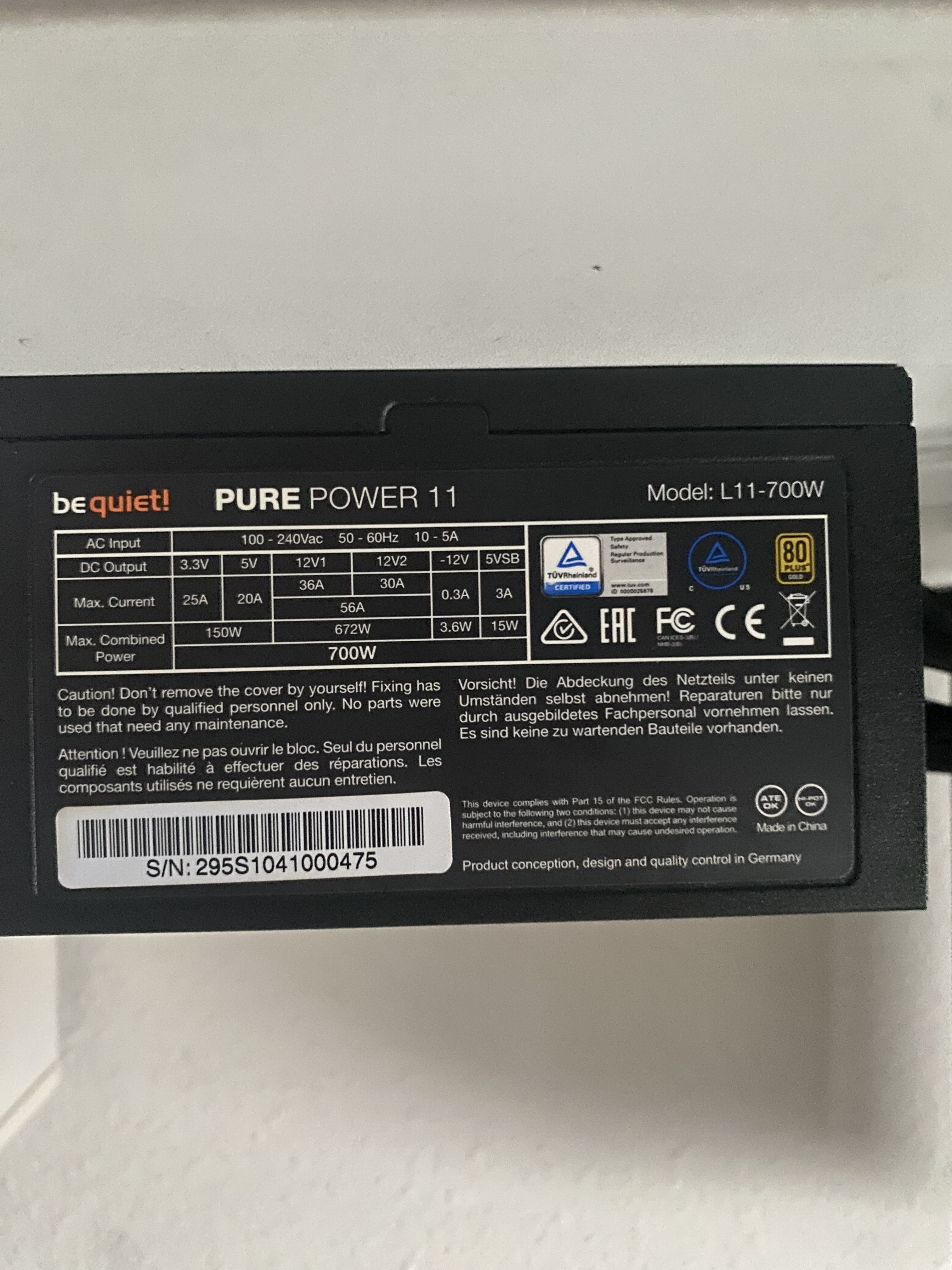

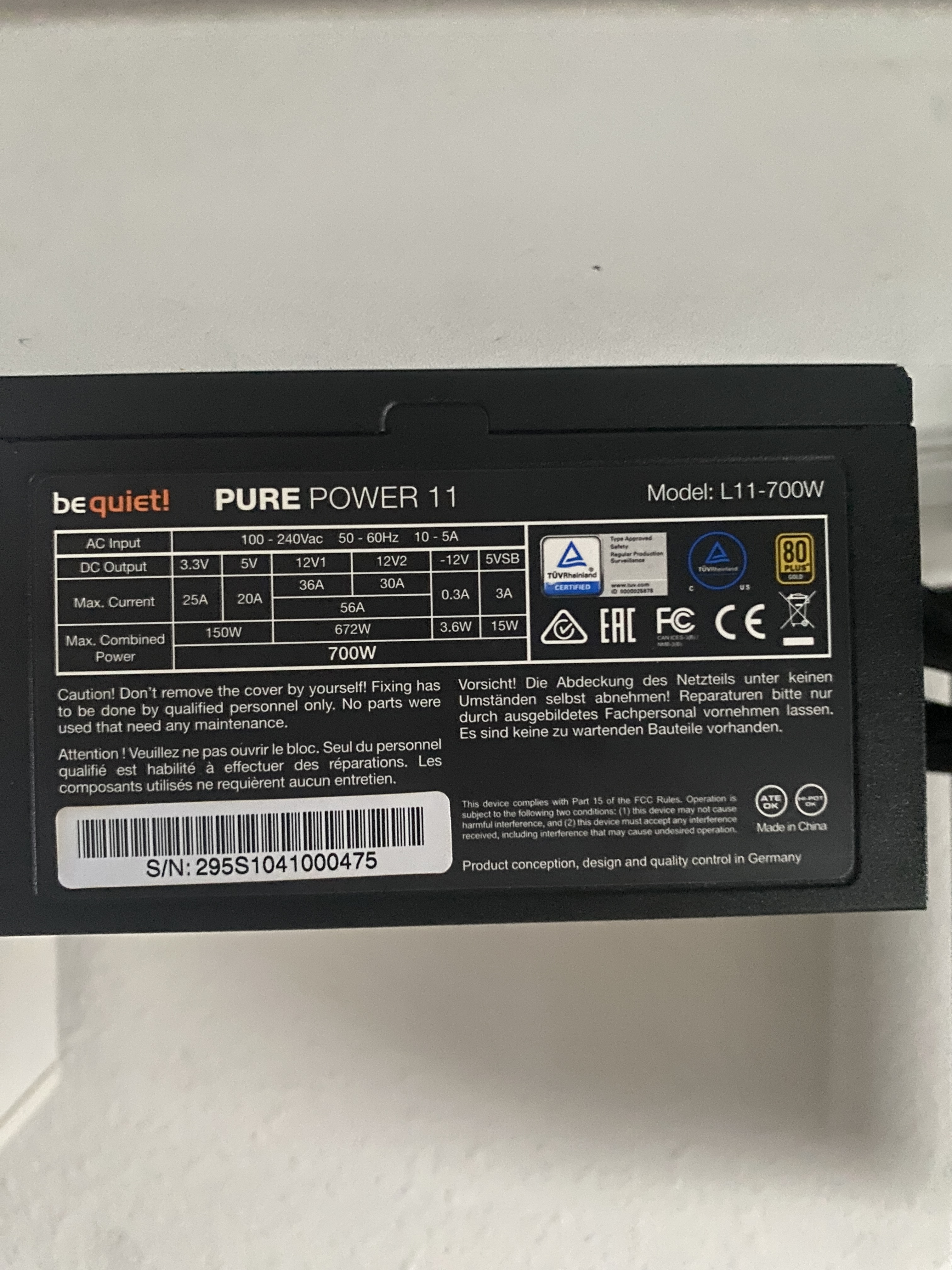

Kurze frage ich habe ein be quiet 700 w 80 gold bei mir würde das ausreichen mit der Energie ?
Welches Modell?
Von den Watt reicht es, aber einem uralten NT würde Ich die Hardware auch nicht anvertrauen.
Das ist ein be quiet pure Power 11
Ist zwar die Billigschiene von BeQuiet aber reicht.
