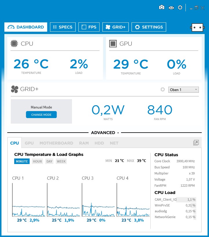

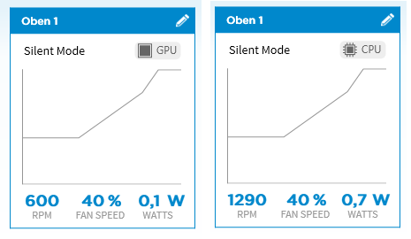

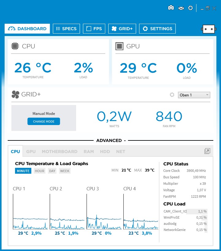

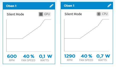

Es ist auch so, das der entsprechende Lüfter in der CAM Software von NZXT grau hinterlegt wird sobald dieser anfängt zu "spinnen"
kleiner Screenshot,
links gut, rechts böse
ja man kann auswählen auf welche Temp. der Lüfter bezogen wird. CPU oder GPU.

Cuddles schrieb:
Der Screenshot ist auch eigenartig... Links ist von der GPU und rechts von der CPU, was is da los ?
ja mein Fehler, hab zwischen drin an den Einstellungen gefummelt, sry :-)

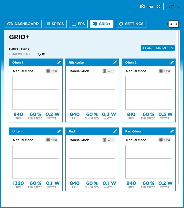

habe die Lüfter nun im Manuel Modus laufen und von 40% auf 60% genommen, weiterhin einer der "durchdreht"
