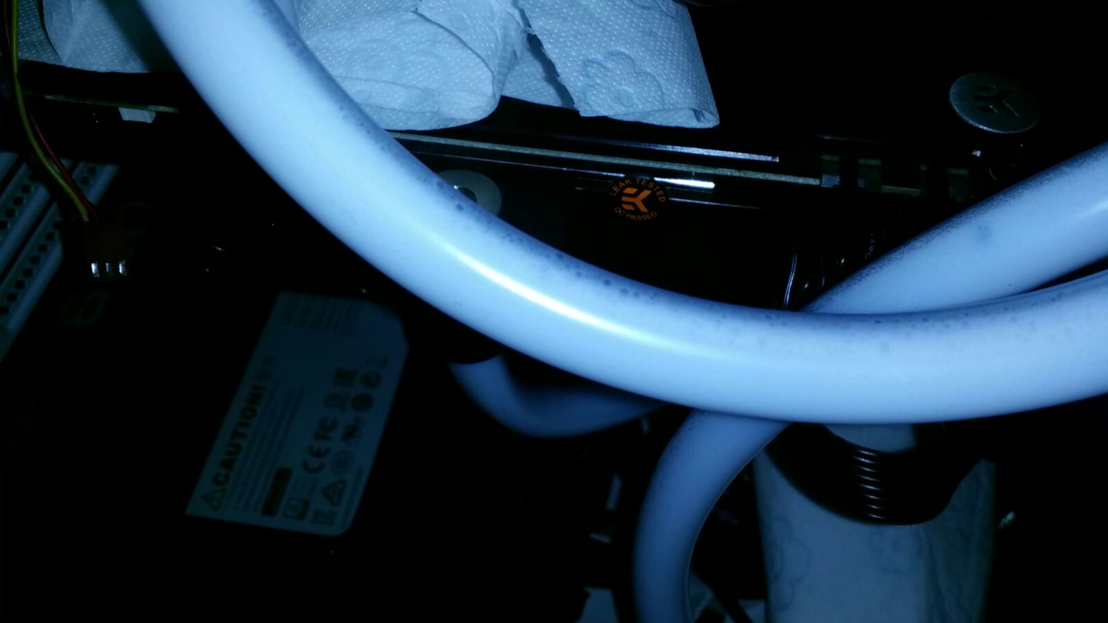

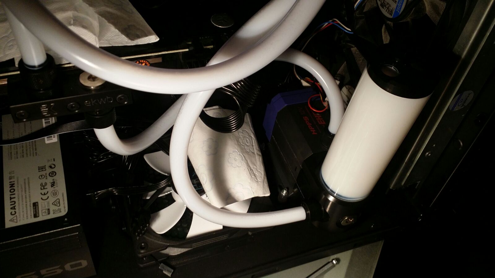

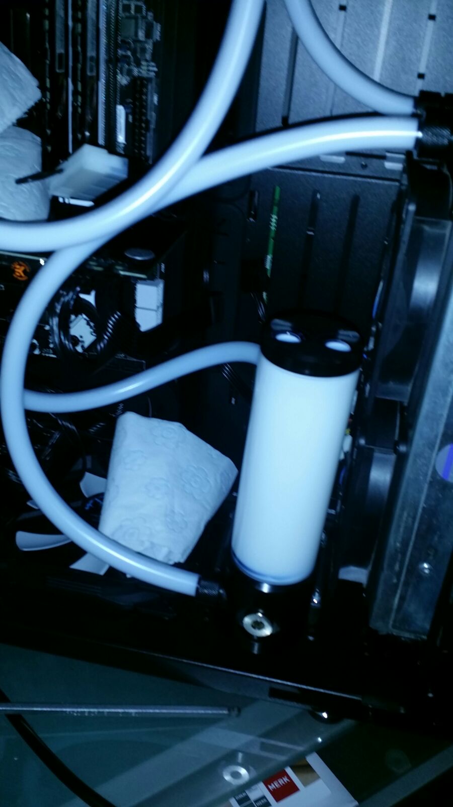

ich habe mir einen Wasserkühlung zusammengestellt mit einer Eheim hpps Pumpe und einem Aufsteckbehälter ( siehe Anhang)
in meinem System ist noch Luft diese gleich sich allerdings nicht im AGB aus sondern die Pumpe zieht die Luft direkt durch und spuckt hinten mehr oder weniger Schaum raus. Was kann ich tun. Bin am rätseln
Ich weiß, ich hätte die Probleme nicht wenn ich den AGB von oben befüllen würde, dass war aber wegen dem geringen abStand zum Radiator nicht möglich. Die Stöpsel oben auf dem AGb hab ich abgeschraubt in der Hoffnung dass er besser entlüftet.
7e402666-28bd-4743-bd40-31a6cb5d9644.jpgba3ff8d9-5ef8-4a58-a7d1-c300084164e5.jpgeeef22b3-8950-4a2c-ab6e-1225cee9b1bc.jpg

Hi,
das Problem ist bei dem AGB konstruktionsbedingt. Das Wasser läuft nicht durch die Glasröhre des AGB, sondern lediglich drunter durch. Der AGB ist nur dazu da "Fehlmengen" zu verhindern. Zum Entlüften taugt er leider nicht besonders.
Umgehen kannst du das Problem, indem du den Zulauf nach oben in den Deckel des AGB verlegst. Um zu verhindern, dass dein Kreislauf Luft zieht, solltest du am eingang ein Steigröhrchen einbauen.
Haben hier im Forum einige so gemacht und scheinen alle begeistert zu sein :)
Gruß
Jan
edit: Sieht dann so aus: LINK

Falls es noch jemanden interessiert, ich hab den Anschluss oben in den AGB verlegt, womit sich mein Problem gelöst hat. Danke euch allen.
