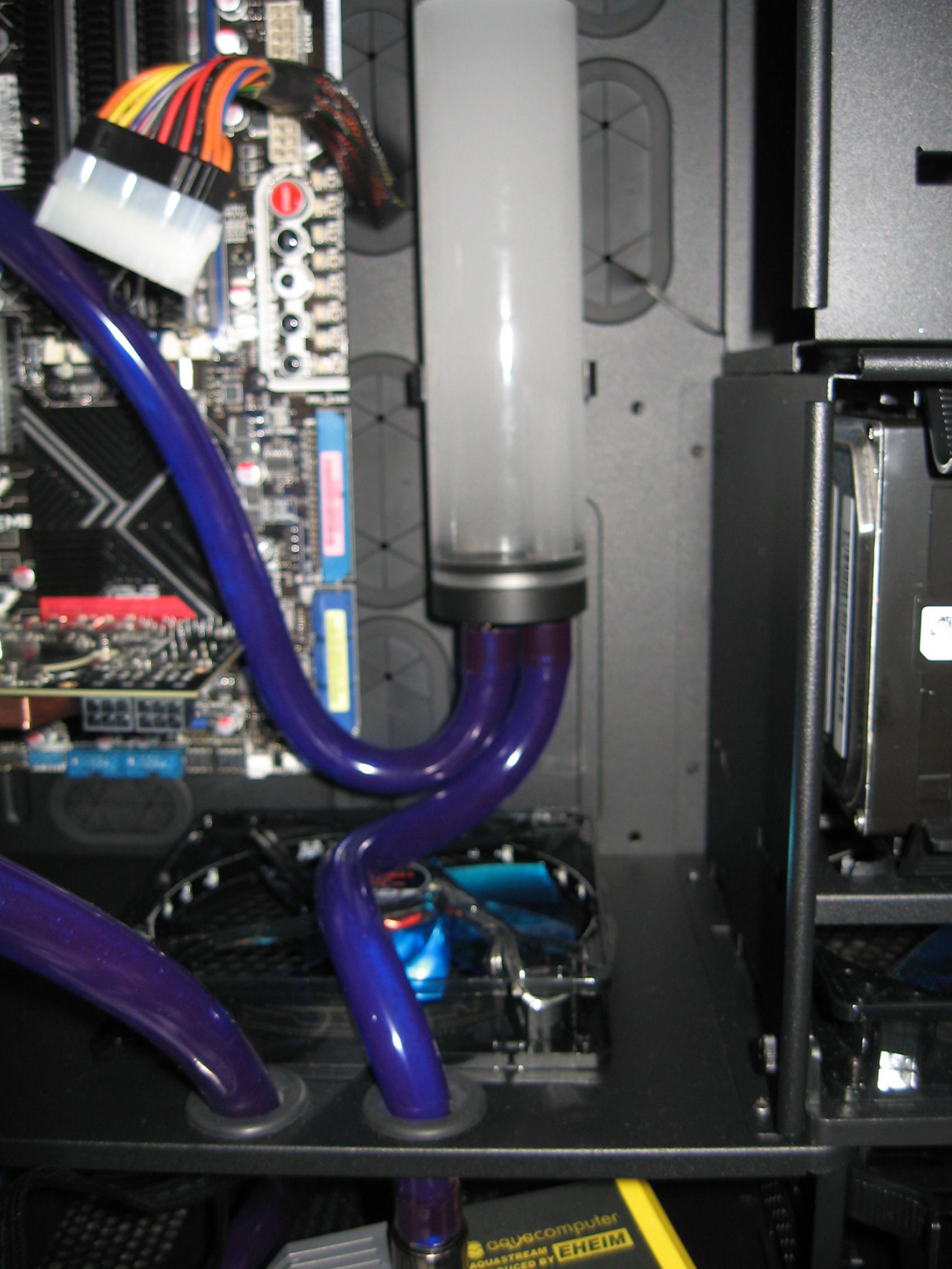

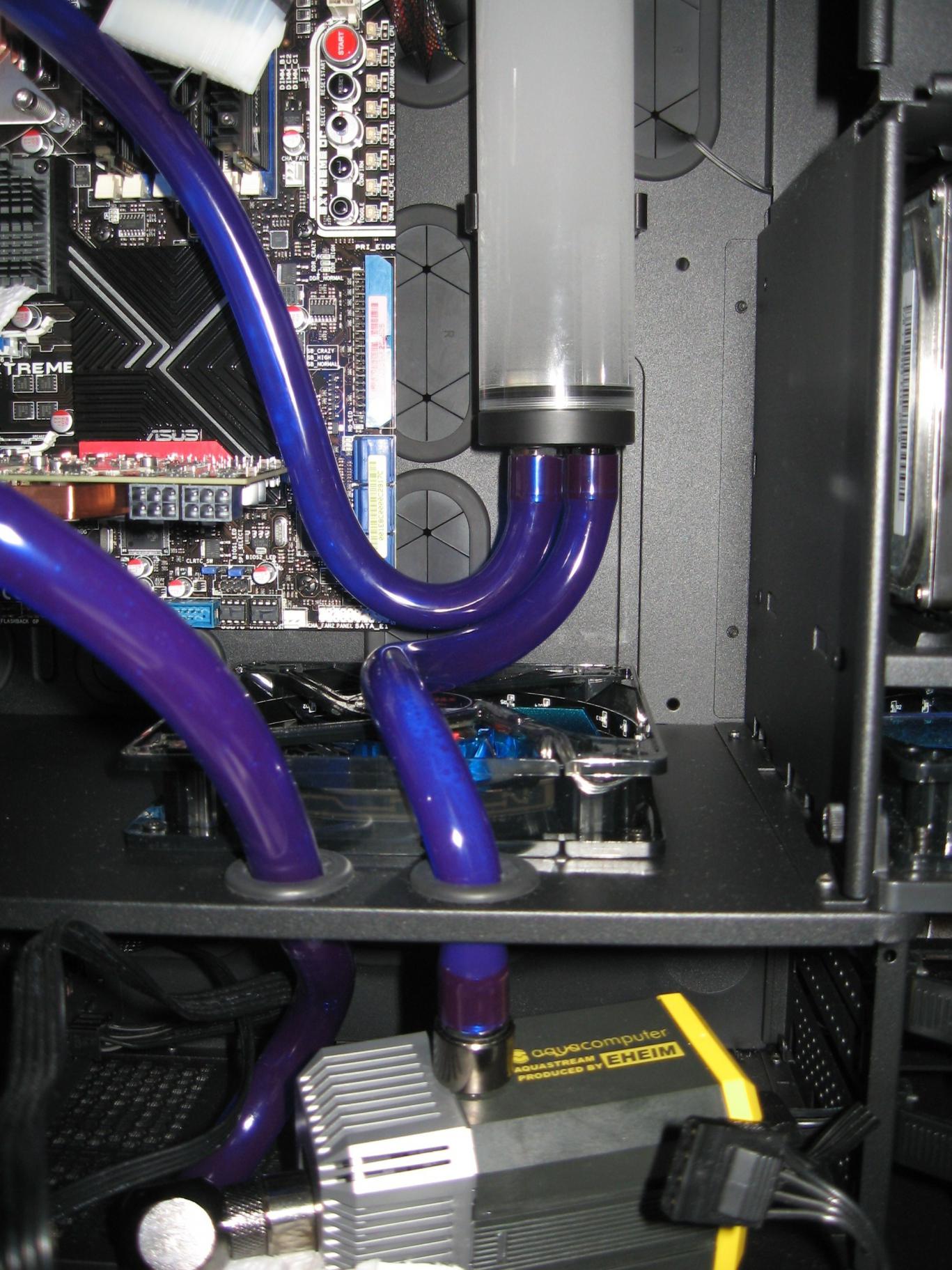

Hab grade gesehen das am Boden der Pumpe bisschen Wasser ist, da läuft was aus....
2 Bilder im Anhang.
Vielleicht könnt ihr was dazu sagen

Es sieht so aus, als wären die Schläuche nicht gut verlegt bzw. an einigen Stellen zu stark geknickt. Das kann schonmal den Wasserfluss beeinflussen. den AGB gleich so voll zu machen war auch nicht gut, ich mach es immer so, dass ich den AGB nur so voll befülle, dass das Rücklaufröhrchen im Inneren des AGB noch frei ist. So kann dann die Luft entweichen, wenn man nun kurz die Pumpe startet, dann saugt die auch an. Dann immer Stück für Stück wieder ein bißchen mehr Wasser in den AGB und erneut ansaugen lassen. dann langsam nachschütten und nach kurzer Zeit ist der Kreislauf voll Wasser.
Undicht sollte es ebenfalls nicht sein, da du sonst natürlich auch Luft ansaugst. Wenn also irgendwo was nass ist, dann erstmal die Ursache dafür finden.
habe zwar keine einheim.. dneke aber den fehler zu sehn..
du hast ein/ ausgang verwechselt.. im moment versuchst du das wasser aus der pumpe in den behälter zu drücken.. das wird so nix.. das muss andersrum..
wechsel die anschlüsse an der pumpe
Die Anschlüsse sind aufjedenfall richtig, Ein und Auslassadapter (die kann man doch gar nicht falsch reinschraueben?)
Nein, falsch reischrauben kann man sie nicht - ändert nichts daran, dass du die verlinkte Anleitung immer noch nicht gelesen hast ( Seite 4... ).
Ganz einfach =Vorne -rein Oben -raus und damit ist das Wasser gemeint ^^^^ und zwar in der Reihenfolge } AGB vorne in Pumpe obenraus Egalwohin auch immer^^^^
Ok, dann liegt es wohl daran das ich den AGB mit dem Wasserauslass (oben) verbunden haben anstatt dem Eingang (vorne)...
