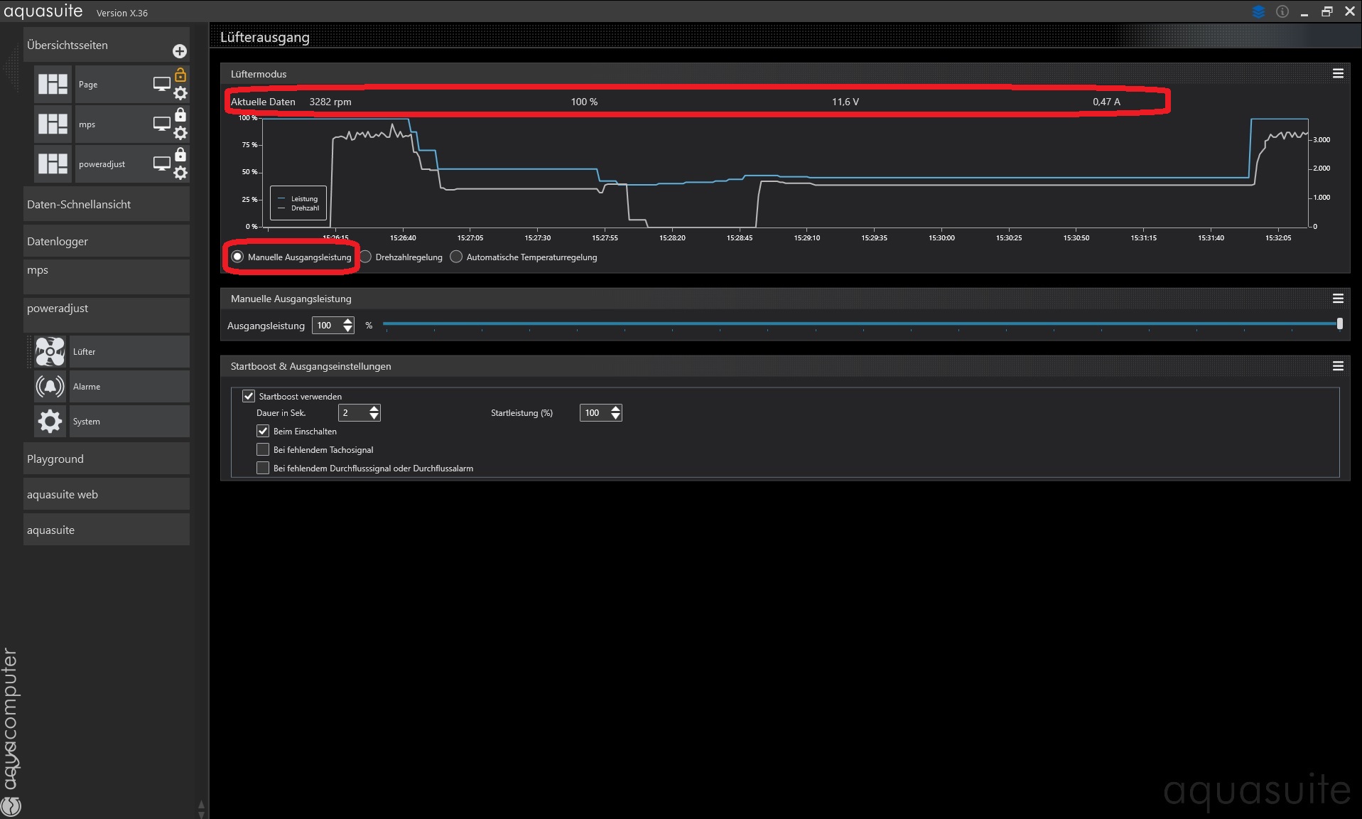

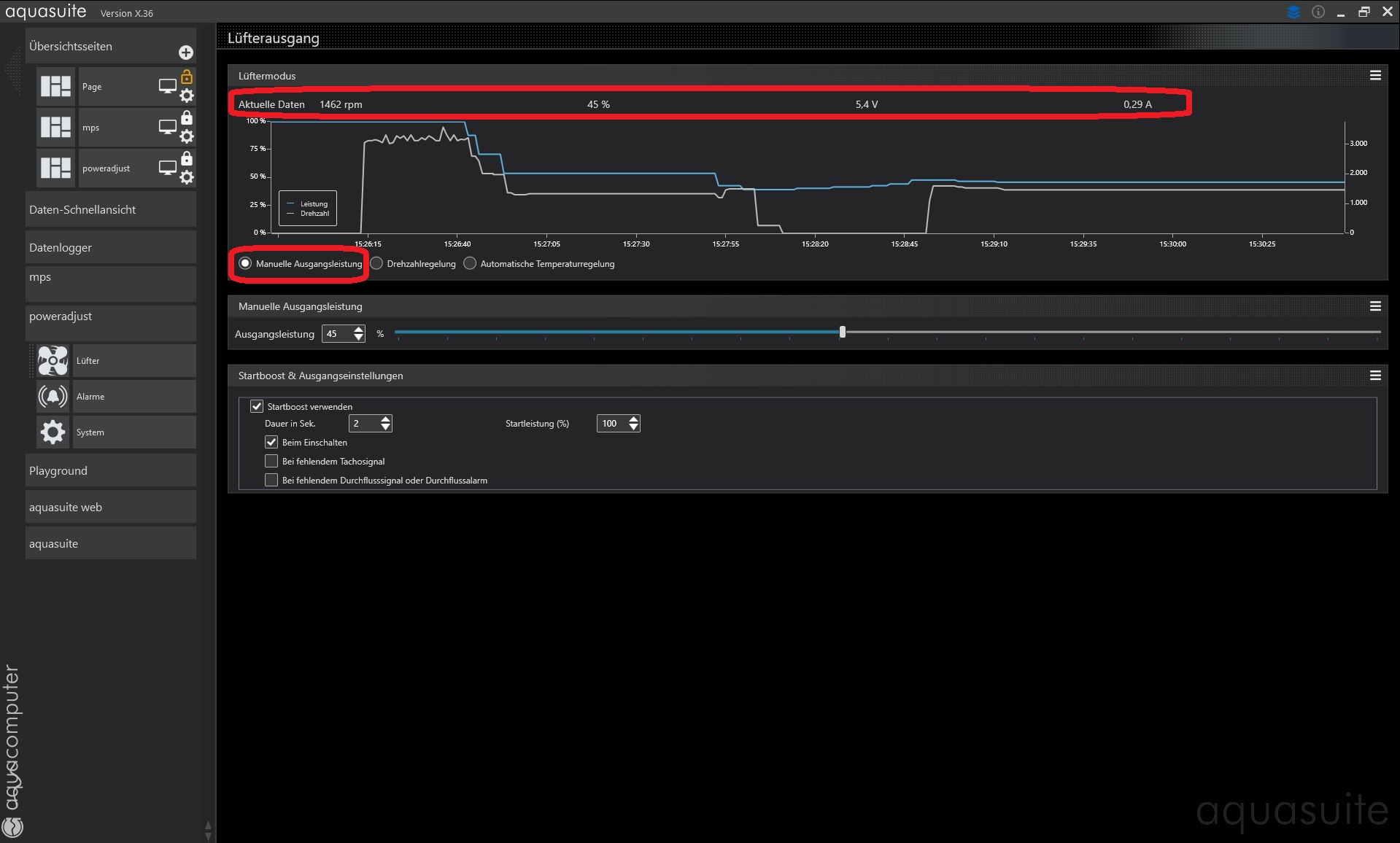

42% ist bei mir unmöglich. Unter 72% am PA3 geht die Pumpe aus, und wie gesagt ohne Einfluss auf die Drehzahl.
In der Aquasuite wie in Screenshots unten zu sehen, beim PA3 mal „manuelle Ausgangsleistung“ und nicht Drehzahlregelung oder „Automatische Temperaturregelung“ ausgewählt? Ansonsten fällt mir auch nichts mehr ein.
Hier im Screen bei 100% und 45%, rot markiert, angeschlossen wie bei dir:
easyrider429 schrieb:
Ganz genau. Molex der Pumpe und Drehzahl auf der einen Seite und der 3-Pin Molex auf der anderen Seite geht auf den FAN-Connector des PA3.

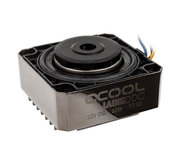

LiniXXus schrieb:
Warum? Die sollte doch auch passen oder nicht?
Ich denke nicht. Die sehen schon sehr unterschiedlich aus.
Die 4.2 PWM:
Die DDC310:
Aber könnte die vielleicht passen und wie gut ist die?

Schraube die vier Schrauben ab und nehme den Aufsatz ab und schon sind sie identisch! Bei deiner 310 ist kein Aufsatz drauf.
Der Boden lässt sich, falls erwünscht, auch austauschen.
Wie glaubt du habe ich zwei Pumpen davon mit meinem Aufsatz und meinen eigenen Böden verbaut?! :D
Reaktionen: easyrider429
Ok ich verstehe, das habe ich tatsächlich bis jetzt nicht gecheckt :freaky::D
