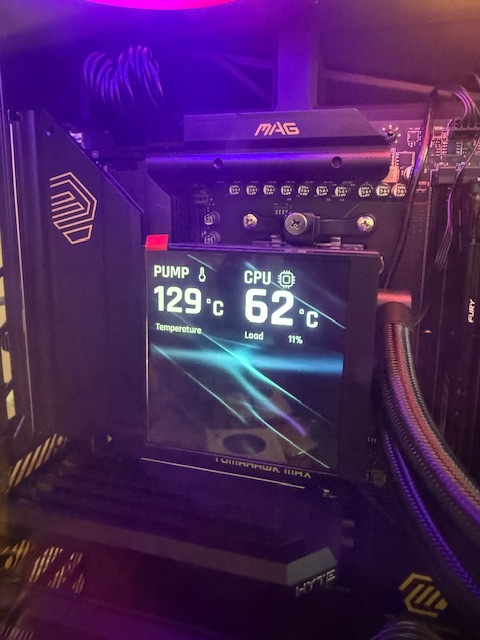

Meine AIO von Thermaltek zeigt ständig einen Pumpenthemperatur von konstant 129grad an.
Ändern tut sich da nichts.
CPU Temperatur wechselt von 51 bis 94 grad ohne das der Rechner etwas macht.
Es handelt sich um das Model: MAGfloe 360 Ultra.

Ist das normal oder hat die Pumpe einen Weg?
Pumpe ist auf dem PUMP_SYS1 angeschlossen und die Lüfter vom Radiator auf CPU_FAN1
Scheint ein Anzeigefehler zu sein.
Mit solch einer Temperatur würde das Wasser bereits kochen und die Pumpen sind meist nur bis 60 °C vorgesehen.
Hast du dazu mal mit HWInfo verglichen, ob diese Temperatur genauso ausfällt? Wenn es sich hier ebenfalls um einen Anzeigefehler handelt, dann ist dieses Display witzlos. Aber sollte der Rechner tatsächlich diese Temperaturen erreichen, stimmt ggf. mit der Montage oder der AIO was nicht. Denn wenn der Rechner tatsächlich nichts macht, sollte solch eine Temperatur nicht anliegen.

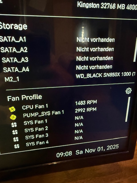

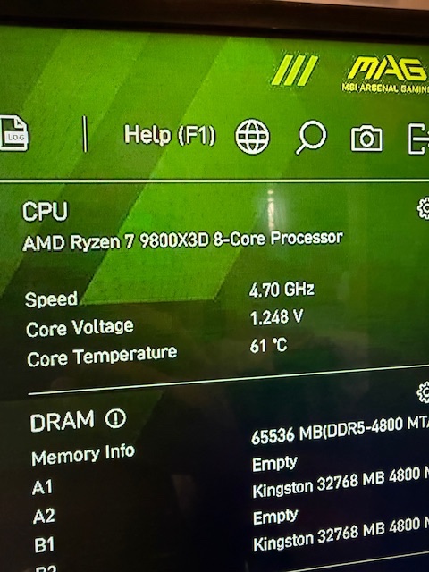

Wenn man im bios ist liegt die Temperatur des CPU bei 61 grad.
AIO Pumpe ~3000RPM und die Lüfter bei ~1500RPM.

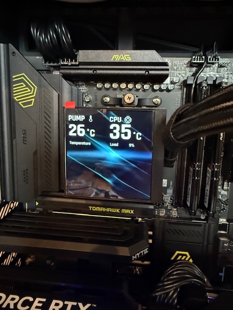

Die Wärmeleitpaste die bei der AIO dabei war hatte für das dritte Mal nicht mehr gereicht, habe mir dann auf die Schnelle eine Arctic MX-4 besorgt.
Nun scheint alles richtig zu laufen.
CPU Temp in „Leerlauf“ 35 grad und Pumpentemperatur 26 grad.
