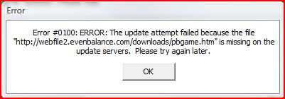

Werde dauernt aus dem SPiel gekicht, anscheinend wegen punkbuster, aber auch auf servern wo kein punkbuster gebraucht wird.
will den punkbuster dann updaten, aber dann kommt immer diese meldung!!

Ich habe auch das Problem, dass ich (Vista) nach einigen Sekunden vom Server gekickt werde, mit der PB Fehlermeldung.
Dann habe ich von der PB Webseite das Tool geladen: pbsvc.exe es laufen lassen, er hat rumgewerkelt, aber ich fliege immernoch von den Servern.
Empfohlen wird für Vista immer, dass man die Verknüpung von BF2 in den Einstellungen "Immer als Admin ausführen" anklicken soll. Aber das ist bei mir ausgegraut, obwohl ich Admin bin.

Das Problem lässt sich auch einfach lösen, indem man die neuen Punkbuster Dateien ins BF2 Verzeichnis kopiert! So ging es dann bei mir!
ich kenne wie gesagt nur den von mir genannten lösungsweg.
Die anleitung bezieht sich ja eigentlich auch auf COD4.
welche dateien muss man genau kopieren?
Such mal nach der ofiziellen PB Webseite (englisch). Da sind die Dateien zum Laden, und auch wo man sie hinkopieren muss!
