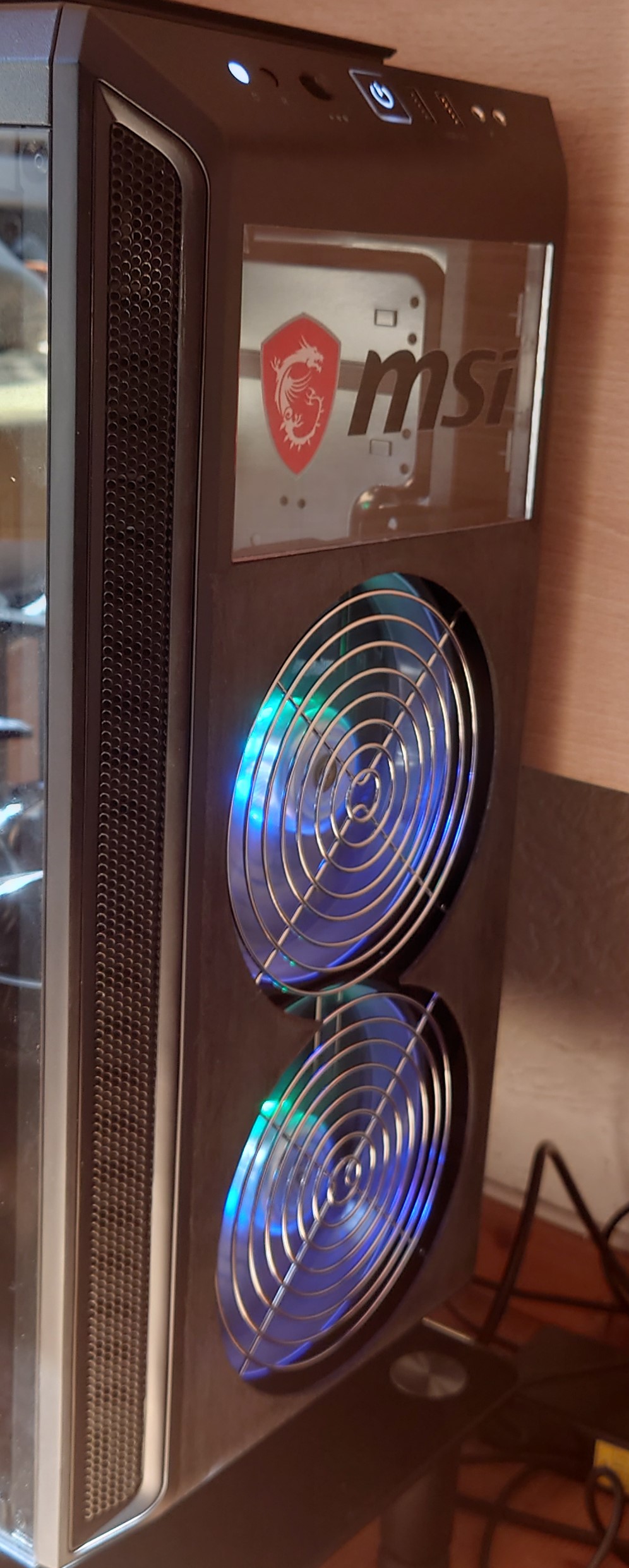

Habe auch das Gehäuse, für den Airflow ist es stock tatsächlich ziemlich mies, denn die Frontlüfter sind so fast nur Deko.
Hatte im Hochsommer auch Temp probleme, da Dachschräge und gerne Raumtemps um 35 Grad.

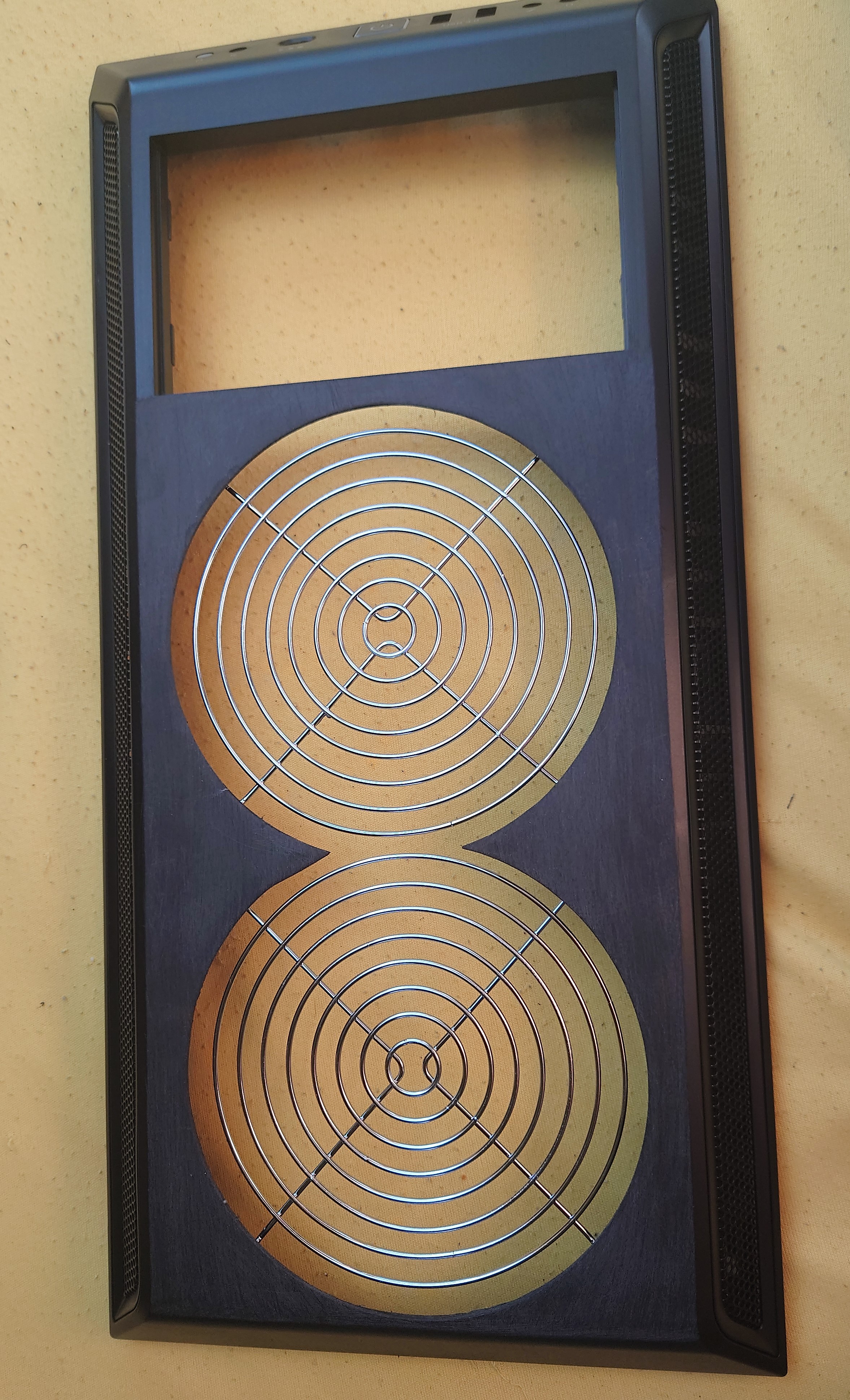

Habe mein Case dann bisserl modifiziert und einfach in die Frontabdeckung entsprechende Aussägungen gemacht. Vorher mit entfernter Front erst getestet. Temps sind um 15 Grad besser, ein besseren Airflow um Luft reinzubringen gibt es wohl nicht mal in dem "besten" Airflow Gehäuse.
Kann auch nur die Noiseblocker eLoop X Argb empfehlen, glaub es gibt keine stärkeren Lüfter derzeit und die großen 140 haben eine Fördermenge von knapp 190m3/h.
Davon hab ich 2 vorne in der Front
1x 120 von denen hinten, hinter der CPU und einen 140 Silent Wings 3 High Speed pwm ganz hinten im Deckel.
So hat das einen top Airflow aber immer noch den Vorteil eines silent Gehäuses, ist nämlich nicht wirklich viel lauter geworden.
Den Deckel hab ich zu aber auch eine kleine Aussparung hinten reingesägt (wo die schlitze sind) und mit Staubschutzgitter geschützt.

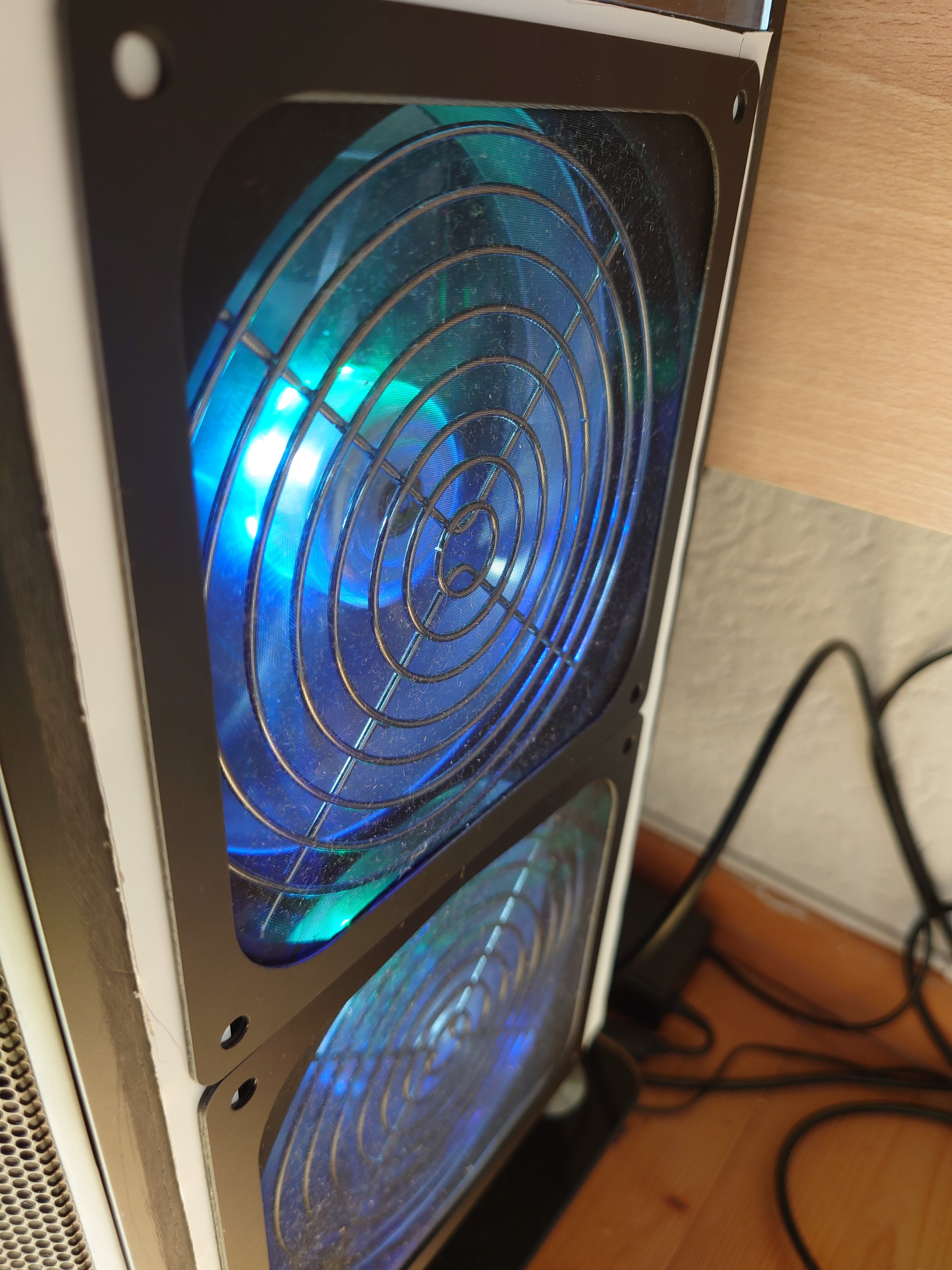

Und das mit Staubfilter? Die sind kaum zu sehen auf den Bildern.

2te Bild und die fangen ihn gut ;) magnetisch

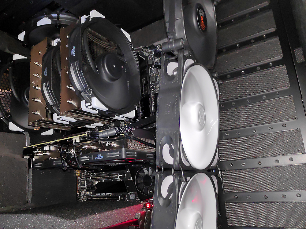

Hier ein Bild meines PCs direkt nach dem Zusammenbau. Die weißen eLoop-Lüfter sind via PWM geregelt, hängen aber an 9 Volt, statt an 12 Volt, weil sie mir mit ihrer Minimaldrehzahl zu schnell waren und man den Luftzug noch hören konnte (das sind echt Orkanmaschinen mit einem m.E. bisher unerreichten Lautstärke/Fördervolumen-Verhältnis - wow!). Der obere Intake-Lüfter ist der letzte verbliebene von be quiet. Das war der einzige von insgesamt 8 kurzzeitig verbauten SilentWings3, der nur minimale Nebengeräusche bei niedrigen Drehzahlen hatte. Die anderen habe ich teils wieder verkauft, teils sogar verschenkt oder für den Notfall eingemottet. Das Fördervolumen der SW3 ist einfach mies und die Lautstärke bestenfalls "naja". Der eine darf dort bleiben, weil er nur dazu dient, dass sich oben keine Hotspots bilden. Das Netzteil im Bild ist noch eines von be quiet (Straight Power 11), das mich tierisch nervte, weil es ohne Unterlass leise klackerte (wie eben fast alle SilentWings3-Lüfter). Im Bild sieht man nur eine Momentaufnahme eines kläglichen und provisorischen Versuchs, des Klackerns mittels Dämmmatte Herr zu werden ;) Naja, mittlerweile weiß ich, dass es sich offenbar um ein Serienproblem handelt, denn ich hatte für ein größeres Projekt mit einem PC-Verbund und mehreren neuen Netzteilen von be quiet zu tun und bei ausnahmslos allen hörte ich dieses Klackern. Zwischenzeitlich habe ich bei mir das StraightPower durch ein komplett passives Netzteil von Seasonic ersetzt, das etwas weiter ins Innere gerückt ist, um besser im Luftstrom zu liegen. Das Heck des Gehäuses ist dafür unten komplett dicht. Das Netzteil gibt seine Abwärme nun zwar ins Gehäuseinnere ab, aber die Effizienz ist glücklicherweise so hoch, dass das nicht weiter stört. Was man im Bild leider nur erahnen kann, ist die Front. Aber Du kannst mir gern glauben: Die Front ist - bis auf den erwähnten schmalen Spalt - komplett dicht.
Wofür meine Modifikationen natürlich überhaupt nicht taugen, ist ein Showroom mit Blinkblink und Glitter. Da ist dann Deine Dremel-Lösung mit RGB-Beleuchtung eindeutig die sinnvollere Wahl :) Da mir unauffällige PCs mit geringer Emission lieber sind, ist das Aussehen im Inneren für mich zweitrangig.

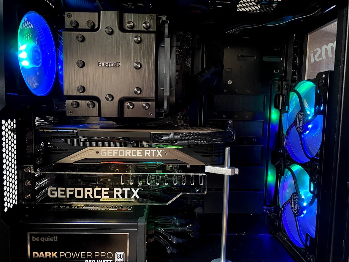

sz_cb Schöne idee, hätte nicht gedacht dass die Intake so frei funktionieren bzw. das genug Luft reinkommt. Meine ich habe auch Tests gesehen wo sie das probiert haben - also die Lüfter im inneren zu versetzen - wo es kaum Unterschiede gab. Aber klar, kann auch an was anderen gelegen haben.
Du hast mich aber auf eine Idee gebracht. Bei einem R5 gibt es extra Lüfthalterungen oder Slots vorne. Ich werde die Lüfter mal herausnehmen und innen am Rücken der Halterung anschauben. Damit sollte man alles 2.5cm näher an die Komponenten bringen und zum Filter 2.5 cm Abstand einbauen. Mal gucken ob es was bringt.
hab das gestern mal bei mir getestet, weil ich eh etwas PC gebastelt hab, jetzt sitzen die Lüfter halt vorne, hat aber nix gebracht, vorher 70Grad nachher 70Grad GPU, CPU 50-55. Zurückbauen tu ich das jetzt aber nimmer, gefällt mir irgendwie sogar besser :D
Der zusätzliche Lüfter oben hilft minimal etwas der CPU kann aber auch Placebo Effekt sein. Nur muss der jetzt durch eine blink blink ersetzt werden, passt so ja gar nicht zu den anderen...
Die Front war zum lackieren auch mal paar Std. ab, dass hat aber auch keinen wirklichen Unterschied gemacht, die Staubfilter-Pads machen fast keinen Unterschied.
Würde sagen mehr geht einfach nicht, alternativ kann man ja einen Mini Kühlschrank umfunktionieren :p

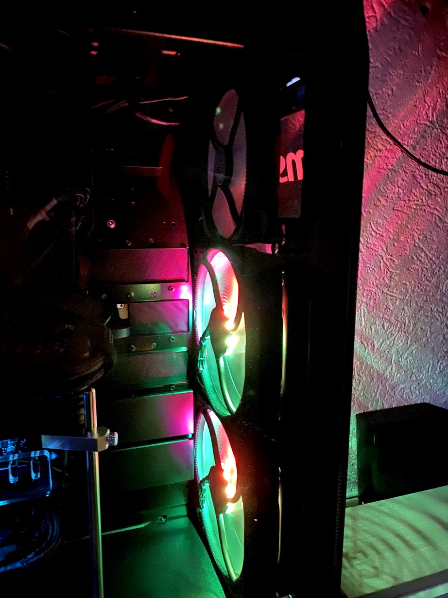

Bild ist zwar jetzt schon dunkel, aber ich denke man sieht das sie davor hängen.
