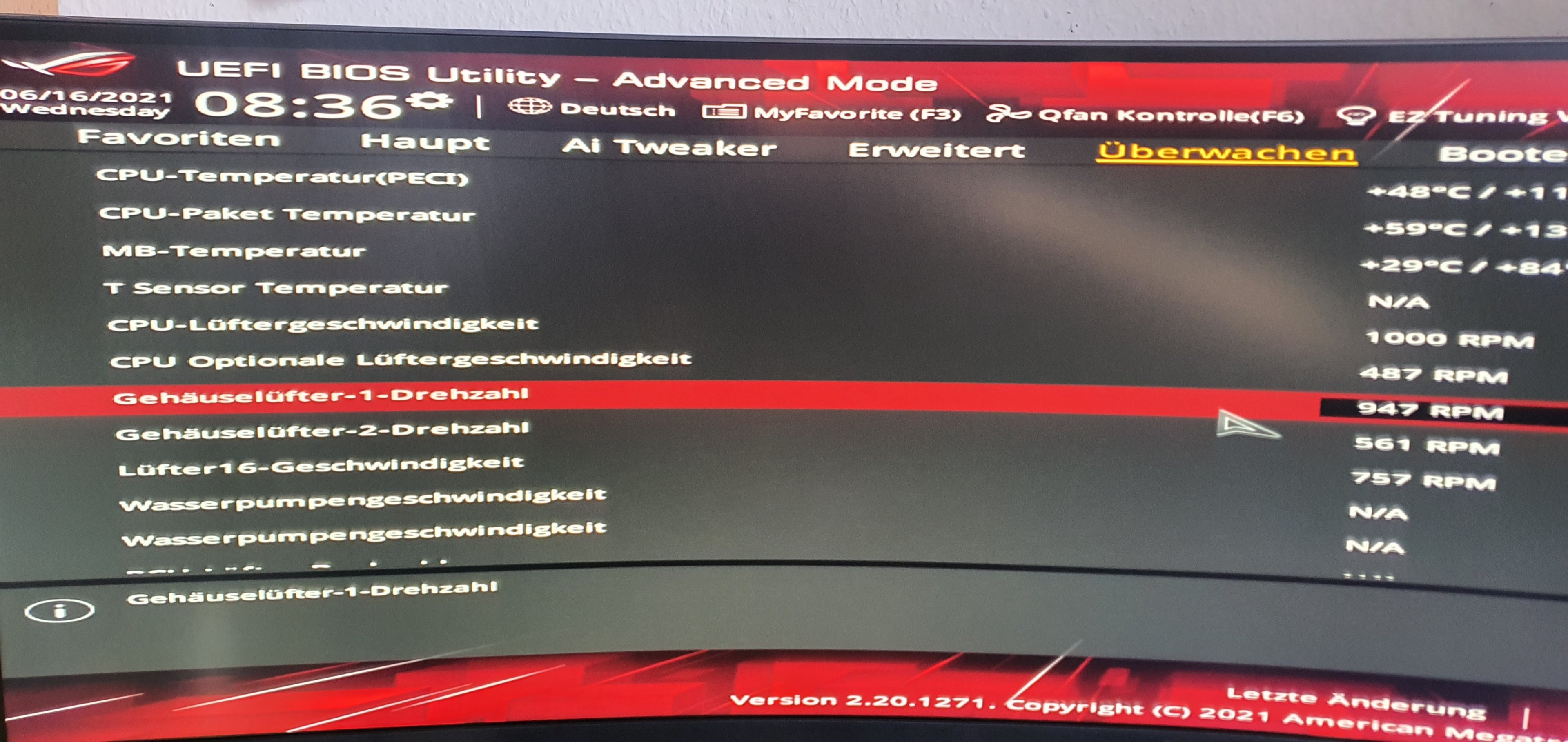

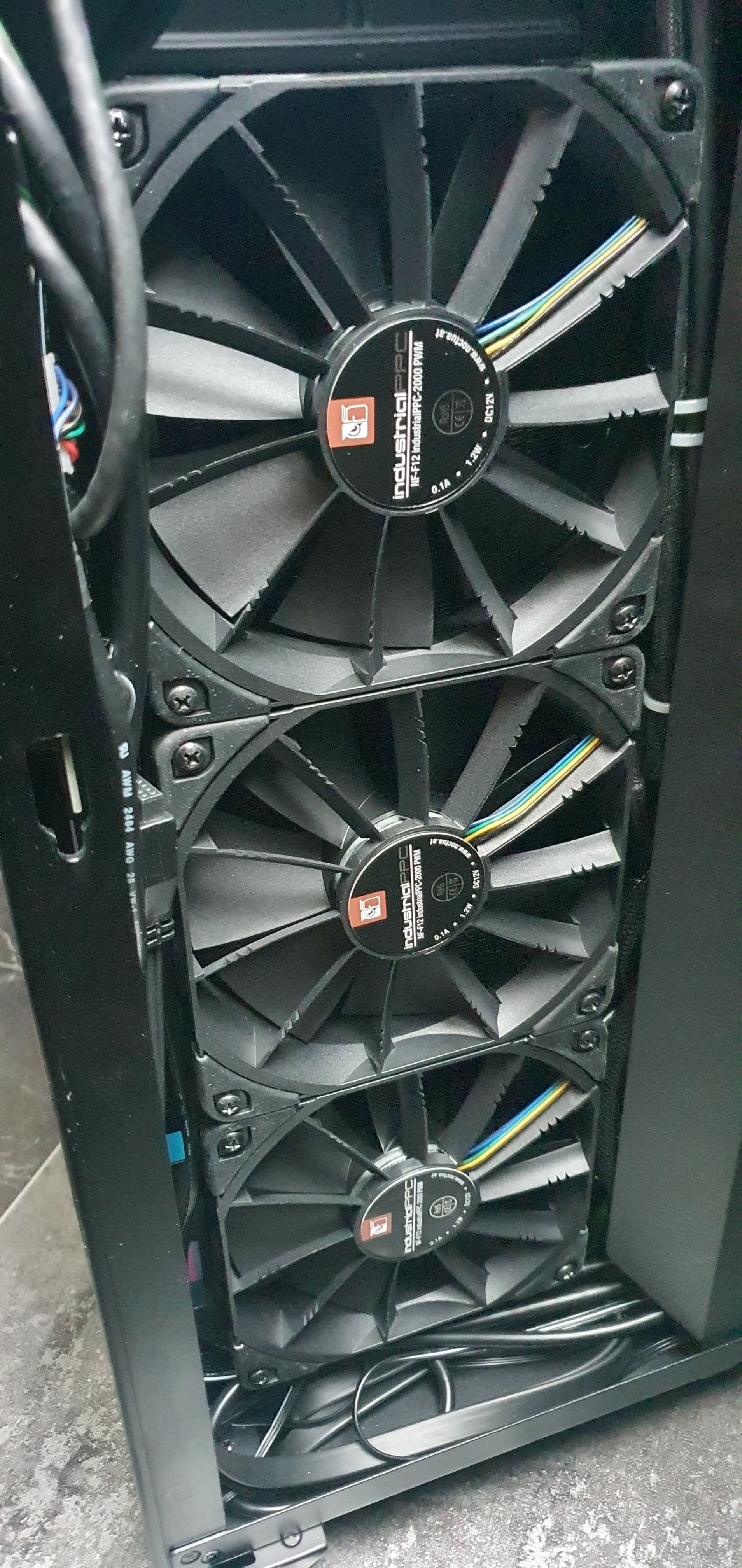

Also es wird noch lustiger.
Aktueller Stand ist:

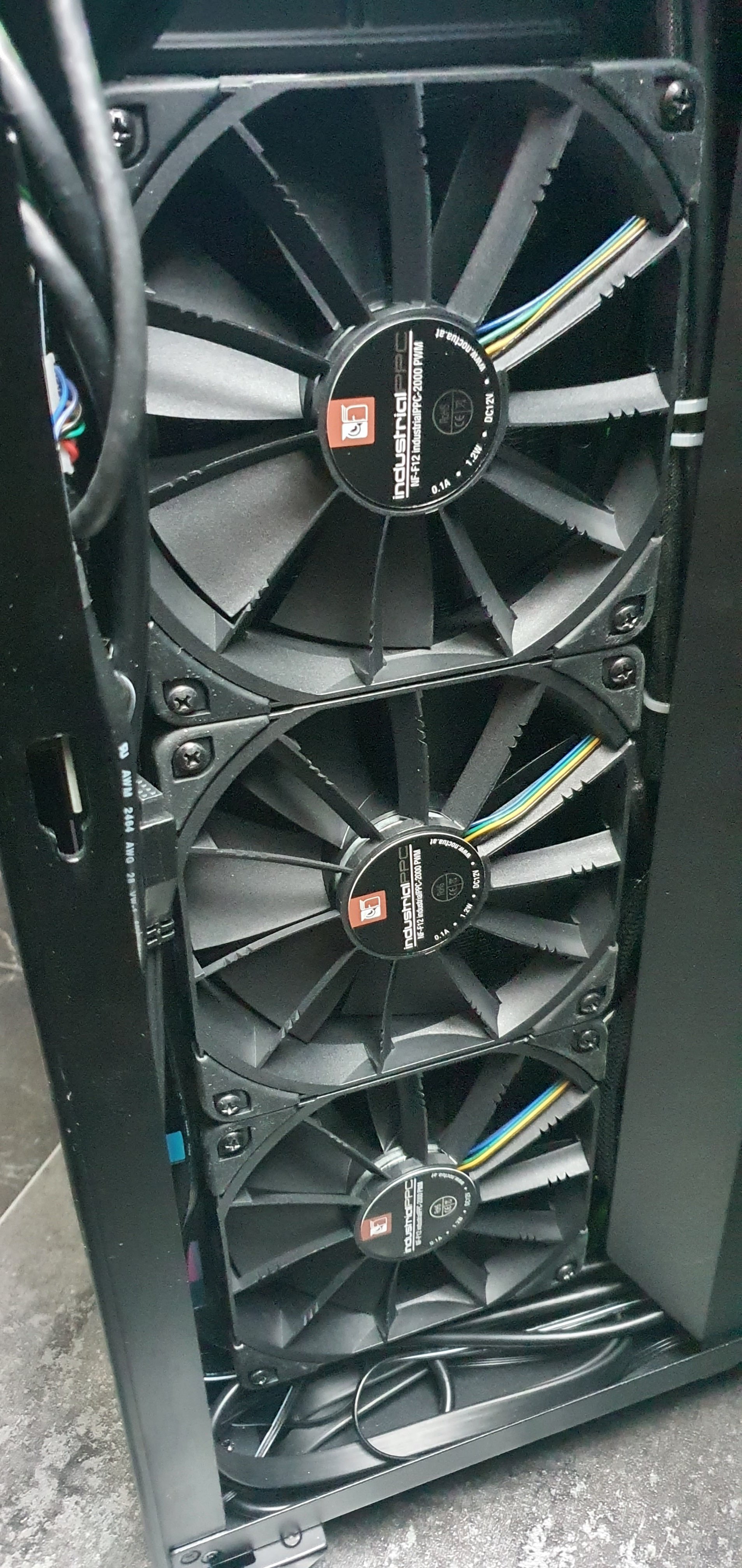

Am CPU Fan sind 3 Noctua High Speed angeschlossen. Laut BIOS drehen diese mit 1100rpm, stehen aber still!
Am CPU Opt sind 3 Alpenföhn angeschlossen die laufen mit etwa 500rpm und drehen sich auch.
Der CPU Fan Header geht allerdings zuerst in die Aio und von da dann an die Lüfter.
Irgendwo hab ich nen Fehler und steh auf dem Schlauch

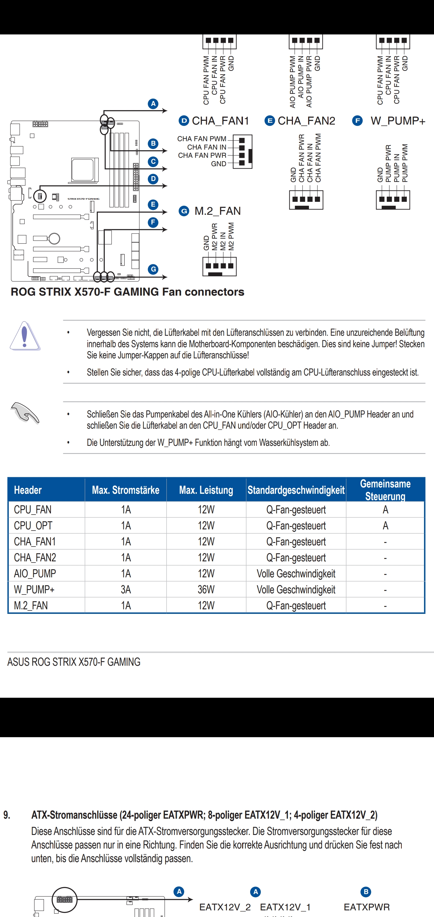

der CPU-Opt fananschluss ist mit dem cpu fan header gekoppelt, keine unabhänige regelung möglich (dafür das A, ganz links in der spalte). leider eine negative eigenheit von neueren asus mainboards. bei meinen b550 z.b. laufen lüfter am cpu opt fan immer volle drehzahl...
alternativ kannst du die aio an den aio pumpen header anschliessen. diesen kannst du ganz normal via PWM signal regeln lassen

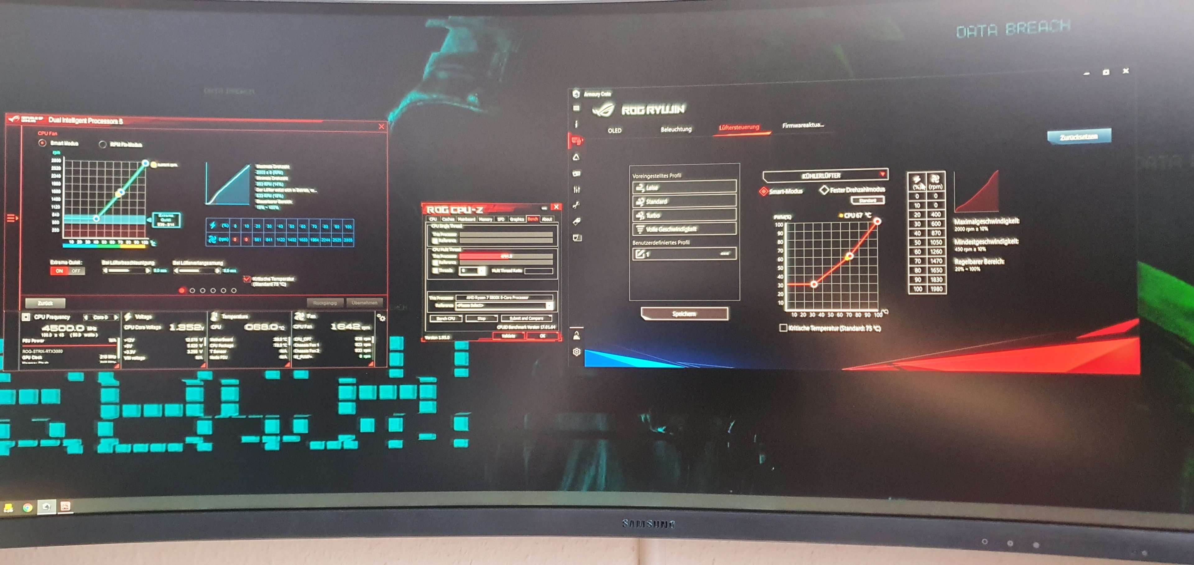

Stop ich hatte einen Fehler oben im Text also bitte hier nochmal lesen zum aktuellen Stand:
Am CPU Opt sind 3 Alpenföhn angeschlossen die laufen mit etwa 500rpm und drehen sich auch und lassen sich auch regeln also alles tutti.
Der CPU Fan Header geht allerdings zuerst in die Aio (ROG RYUJIN 360) und von da dann an die Lüfter.

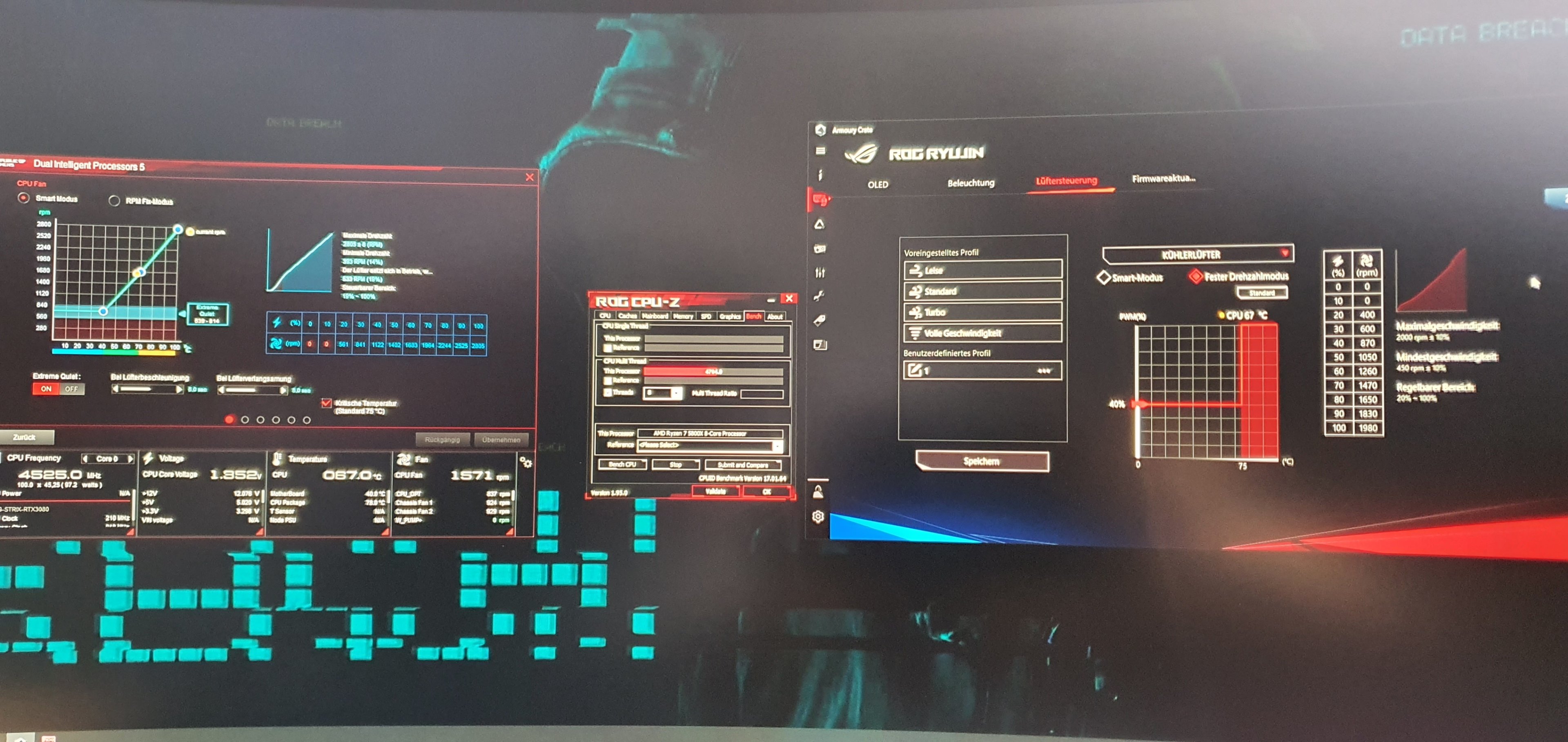

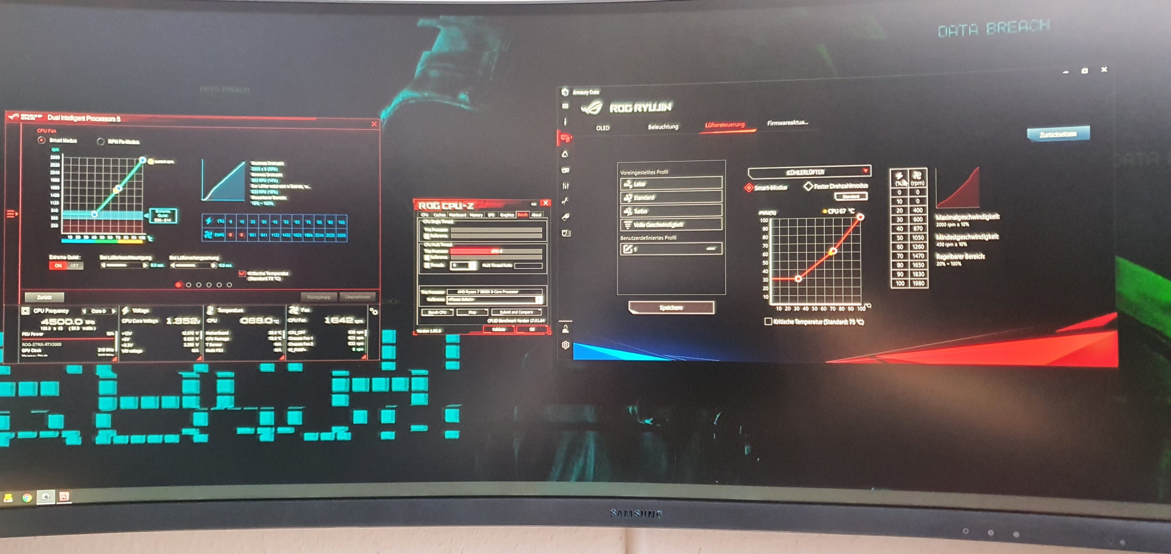

In Armoury Crate kann ich Lüfterkurven zur Aio einstellen.
Stelle ich auf "Fester Drehzahlmodus" drehen sich die Noctua ab etwa 40%.
Im Smart Modus mit Lüfterkurve allerdings nicht egal was ich einstelle und wie heiß die CPU ist.
Edit:
Sieht so aus als ob Ausuite Fan expert bei CPU Fan die Lüfter am CPU Opt regelt und Armoury Crate die Lüfter am CPU Fan.
Und hier funktioniert der Smart Modus mit Lüfterkurve nicht also ein Problem von Armoury Crate oder der Aio

und ich würde nochmal überdenken die AIO an den CPU Fan anzuschliessen ... die zieht zu viel Strom über den Port !
3 Nocuta Lüfter sind ja auch schon 0,42 Ampere ... bleibt nur noch 0,58 für die AIO ... das fressen deren Lüfter aber schon alleine ... falls das nicht die 3 Noctua sind .. aber auch so wird es eng sein.
du überlastest den CPU FAN Anschluss einfach nur.

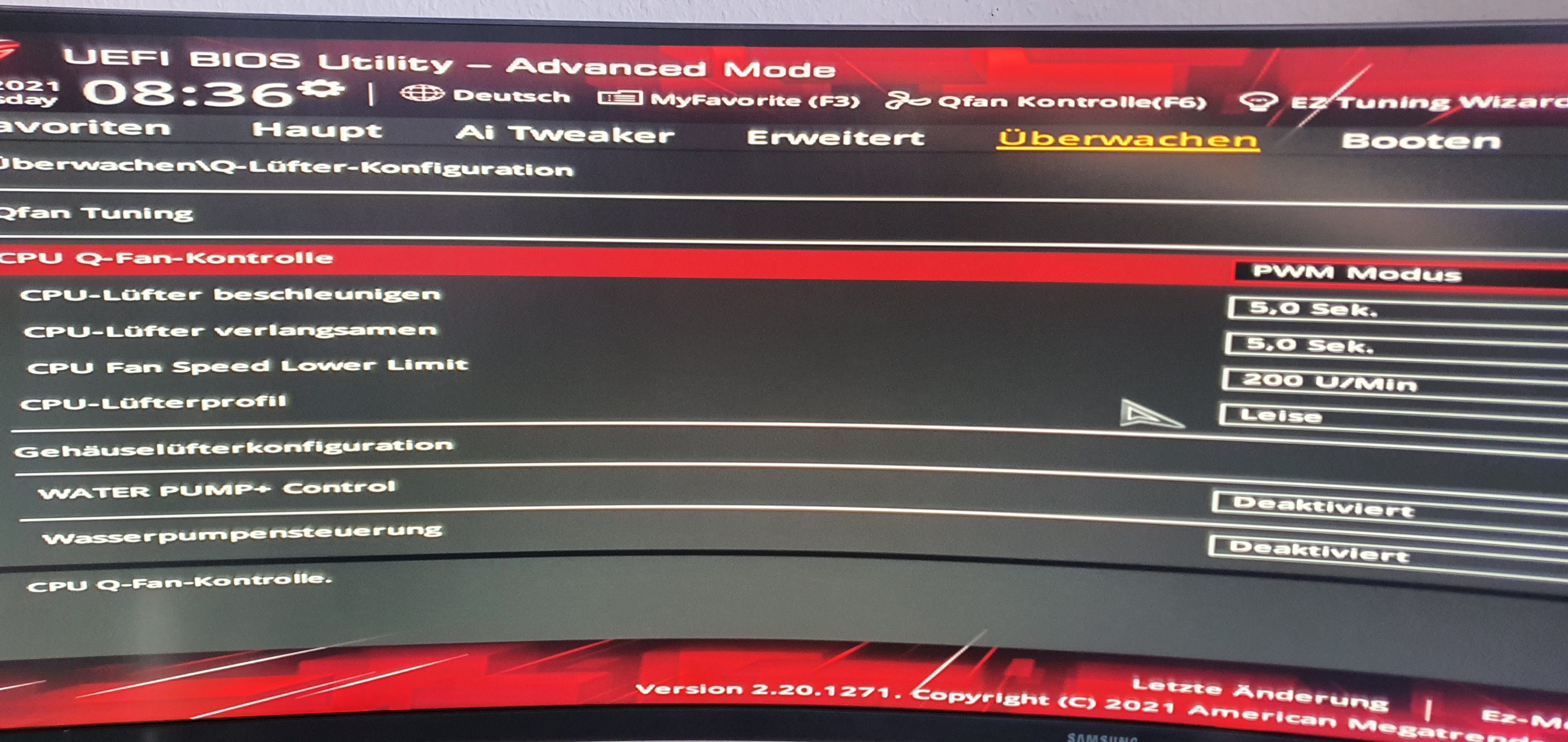

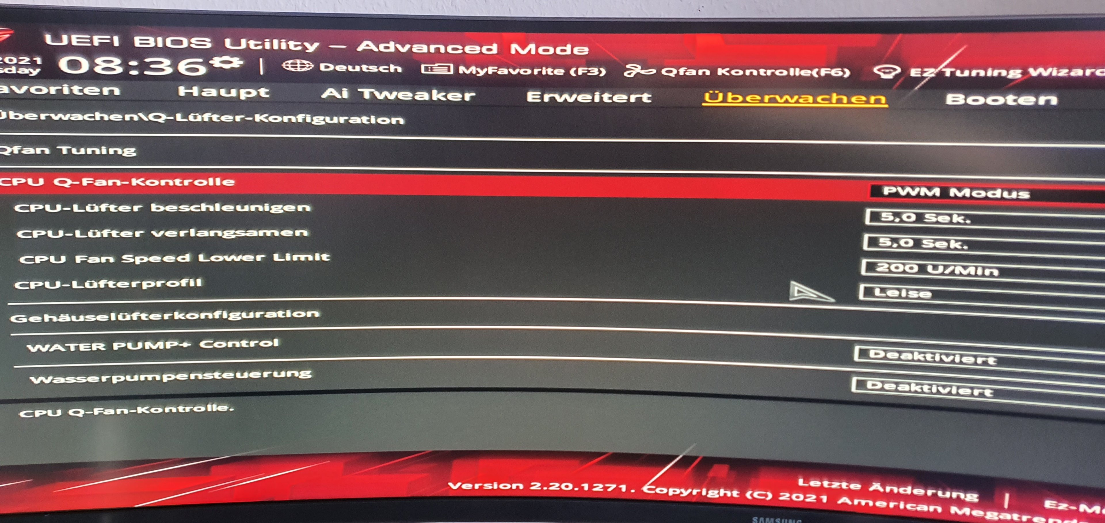

Im Bios habe ich auf Silent gestellt da sonst alle Lüfter so extrem hochdrehen beim Booten bis Fanexpert geladen ist.
Habe zwischenzeitlich aber herausgefunden das die smarte Lüftersteuerung der Noctuas in Armoury Crate, also mit Lüfterkurve, funktioniert sobald ich den ersten Punkt bei mindestens 40% setze. Dann funktioniert alles tadellos.
Stelle ich z.B 39% bei 20 Grad ein und den nächsten Punkt bei 100% und 30Grad laufen die Lüfter nicht egal wie ich es einstelle und egal wie heiß die CPU wird.
Also ersten Punkt bei mindestens 40% und alles funktioniert auch wenn mir 40% bei den Noctuas im Idle eigentlich schon minimal zu laut sind.
Wohl einfach nur irgendein Asus Feature von dem ich wieder mal nichts wusste..
Danke allen, Problem erstmal gelöst. Werde aber Asus mal anschreiben
