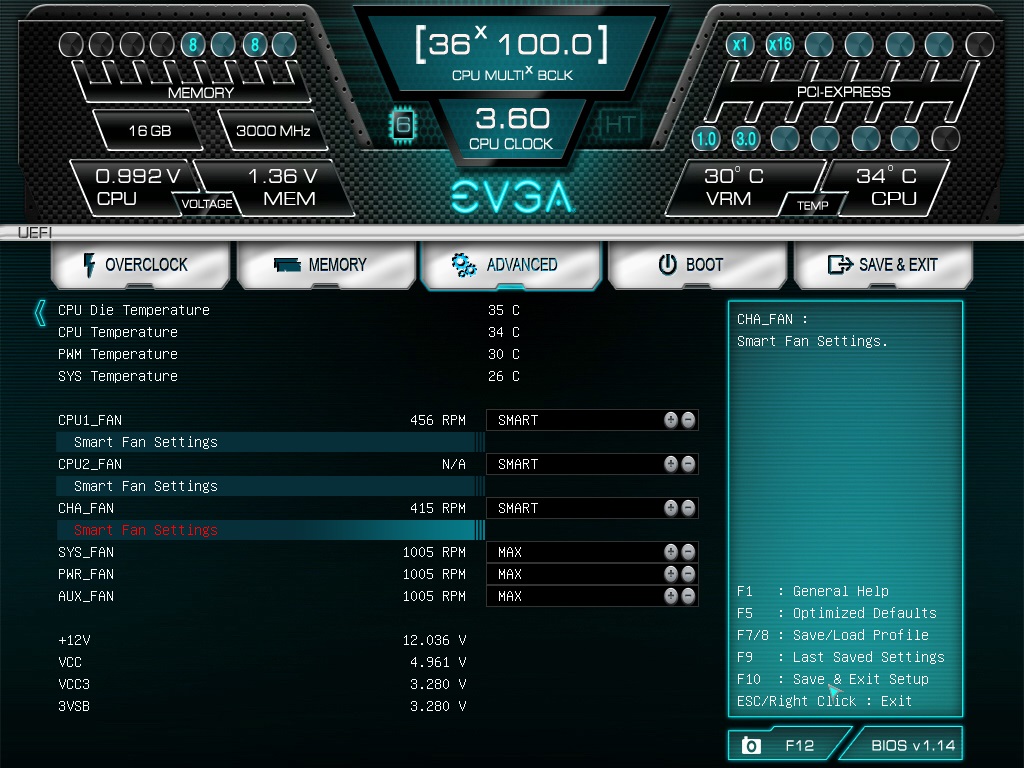

Servus zusammen,
ich bin mit meinem System vor kurzem umgezogen in ein BeQuiet Gehäuse und habe vorgehabt, es mit 2 PWM Lüftern und 2 DC-Lüftern zu betreiben. (2xPWM in der Front (IN) und je hinten und oben ein 3-Pin FAN (OUT).
Nun habe ich aktuell aber leider das Problem, dass mein Mainboard das nicht so richtig möchte.:(
Laut Anleitung sind 2 CPU (4-PIN) und 4 FAN (4-PIN) Header vorhanden.
Also hab ich das alles verbunden, aber leider steht im BIOS nur beim "CHA-FAN": "Smart-Fan".

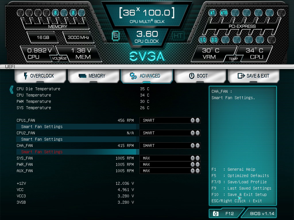

Die anderen drei stehen drunter und können nur in 5% Schritten bis auf MAX bewegt werden. (siehe Screenshot)
D.h. so wie ich das verstehe, wird denen eine Drehzahl gegeben, und die bleibt so.
Das ist zumindest bei einem weiteren PWM nicht das, was ich will.
Ursprünglich war an diesem CHA-Fan ein PWM Fan dran. Den habe ich dann weggemacht und stattdessen einen 3-Pin drangehängt. Es steht allerdings immer noch Smart Fan dran. Ich habe also das Gefühl das mein Mainboard überhaupt nicht erkennt, was da dran hängt.
Oder ich stehe komplett aufm Schlauch.
Ich habe bereits das aktuellste BIOS installiert, und es mit allen möglichen Tools von EVGA probiert, jedoch leider ohne Erfolg.

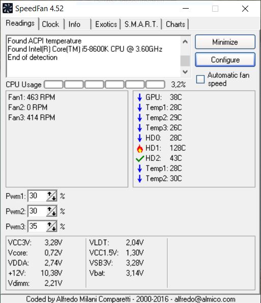

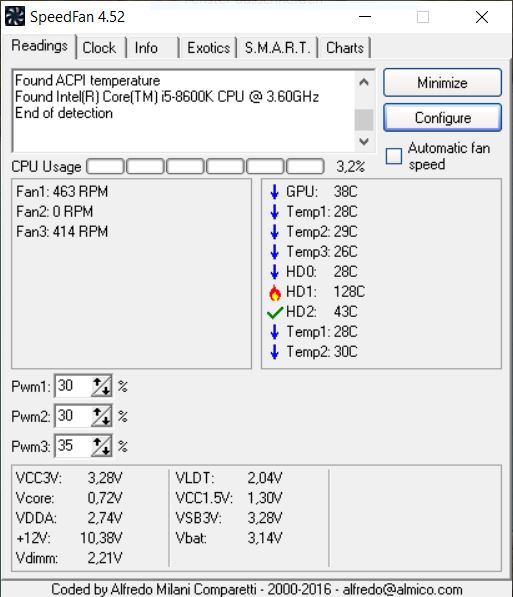

Jetzt habe ich ebenso noch SpeedFan installiert, aber wirklich erfolgreich war das auch nicht (siehe Screenshot - wenn ich das richtig deute, wird mir der CPU fan und der "Smart-Fan" angezeigt, die anderen 3 Lüfter jedoch nicht).

Von welchem Mainboard reden wir denn hier überhaupt?
Die meisten Mainboards bitten eine Option festzulegen, welcher Lüftertyp verwendet wird. Meist PWM oder DC.
Gibt es so eine Option im BIOS?

Laut Handbuch können die beiden CPU Fan und der CHA Fan über "Smart" Option gesteuert werden.
Die restlichen Header können nur per "MAX" Option gesteuert werden.
Wie du das jetzt machst und anschließt, bleibt allein dir überlassen.

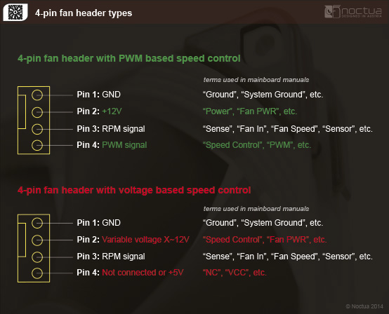

Jonitro schrieb:
Wofür brauche ich denn 4 Pins bei einem Lüfter, wenn der nicht geregelt wird?
Pin-Belegungen und Steuerung
  • PWM (PWM Mode):
    1. Pin GND, 2. Pin +12V (fix), 3. Pin Sensor (Drehzahl), 4. Pin PWM-Signal (Steuerung)
    Bei der Steuerung über das PWM-Signal liegen immer +12V an, daher ist die Anlaufspannung des Lüfters egal und ein 3-Pin Lüfter dreht mit seiner Maximal-Drezahl.
  • Spannung (DC Mode):
    1. Pin GND, 2. Pin Spannung (Steuerung), 3. Pin Sensor (Drehzahl), 4. nicht belegt, +5V, usw.
    Ein 4-Pin PWM-Lüfter kann wie dein 3-Pin Lüfter über die Spannung gesteuert werden, zu beachten ist dann aber die Anlaufspannung, ab der sich ein Lüfter anfängt zu drehen. Die Anlauf-/Start-Spannung eines Lüfter spielt bei der Steuerung über die Spannung nur dann keine Rolle, wenn die Lüfter-Steuerung eine Startboost - kurze Anhebung der Spannung - hat.
    Die Steuerung über die Spannung ist nicht so genau wie über das PWM-Signal. Deshalb wird der CPU-Lüfter immer über PWM gesteuert - Vorgabe von AMD und Intel.
