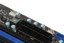

Wenn ich jetzt PWM kaufe und dann nicht mehr den 3-PIN-Anschluss nutze über der Grafikkarte sondern einer der beiden 4-PINs hinter dem Arbeitsspeicher, gibt es dann Probleme mit dem Kabel, was einmal quer über allem drübergeht, oder den anderen alten am Gehäuse angeschlossenen 3-PIN-Lüftern, die ich ja behalten möchte? Wo sehe ich eigentlich, wo die am Gehäuse angeschlossenen Lüfter ins MB führen?

MonteSuma schrieb:
Du hättest aber auch 4 Pin (PWM) Anschlüsse auf deinem Board.

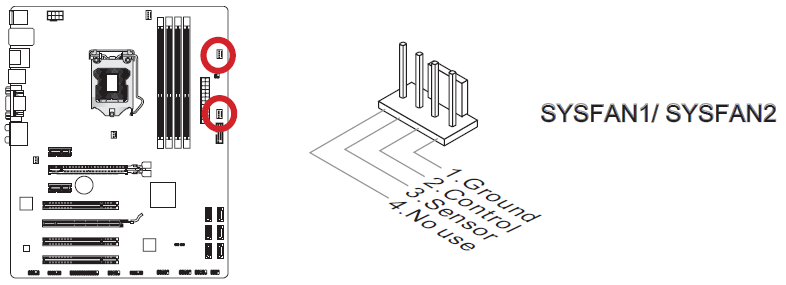

FALSCH! RTFM!
Grundwissen für jeden, der zwischen 2010 und 2015 selbst PCs zusammengebaut hat...
Das war eine herstellerübergreifende Unsitte, von Gigabyte kenne ich das auch.
@TO: Kauf' am besten spannungsgesteuerte Lüfter, die sind vielseitiger einsetzbar. Mit einer geeigneten Software (Argus Monitor, SpeedFan, Fancontrol) kann man sich so sogar einen semipassiven Betrieb konfigurieren.

JackTheRippchen schrieb:
Habe ich noch nie gesehen. Macht auch gar keinen Sinn, weil man 4Pin Lüfter auf problemlos auf 3Pin Anschlüsse stecken konnte. Wenn ich 4Pin auf dem Board sehe, gehe ich auch von einer PWM Ansteuerung aus.
2. Control ist auch etwas "verwirrend" bezeichnet. Da ist Spannung drauf. Das macht man üblicherweise bei solchen Anschlüssen immer in die Mitte, falls jemand (gewaltsam) den Stecker falsch drauf steckt, nachher nicht Spannung an einem Pin anliegt, der das gar nicht mag.
Da man aber auch 4PIN PWM Lüfter mit Spannung steuern kann, sehe ich keinen Grund bei einem Neukauf darauf zu verzichten. Wenn der 4te Pin nicht angeschlossen ist, läuft der Lüfter auf voller Drehzahl und die ist durch die Spannung vorgegeben, die man in dem Fall regeln kann.

Dennoch ist es unintuitiv und hält den ein oder anderen DAU wahrscheinlich davon ab.
Bin ich damals auch, als ich mein Gigabyte GA-X79-UD3 (SYS_FAN1) kaufte. Und musste es auf die harte Tour lernen, dass ich meine bereits gekauften Enermax Cluster 120 nicht wie gewünscht ansteuern konnte.
Ist aber auch nicht falsch. Es sind schließlich keine konstanten 12V. Es gab ja früher(TM) mitunter auch 4-Pin-Header, mit denen ausschließlich PWM-Lüfter angesteuert werden konnten (GA-X79-UD3: SYS_FAN2), d.h. keine Umschaltung im BIOS auf Spannungssteuerung möglich war.
