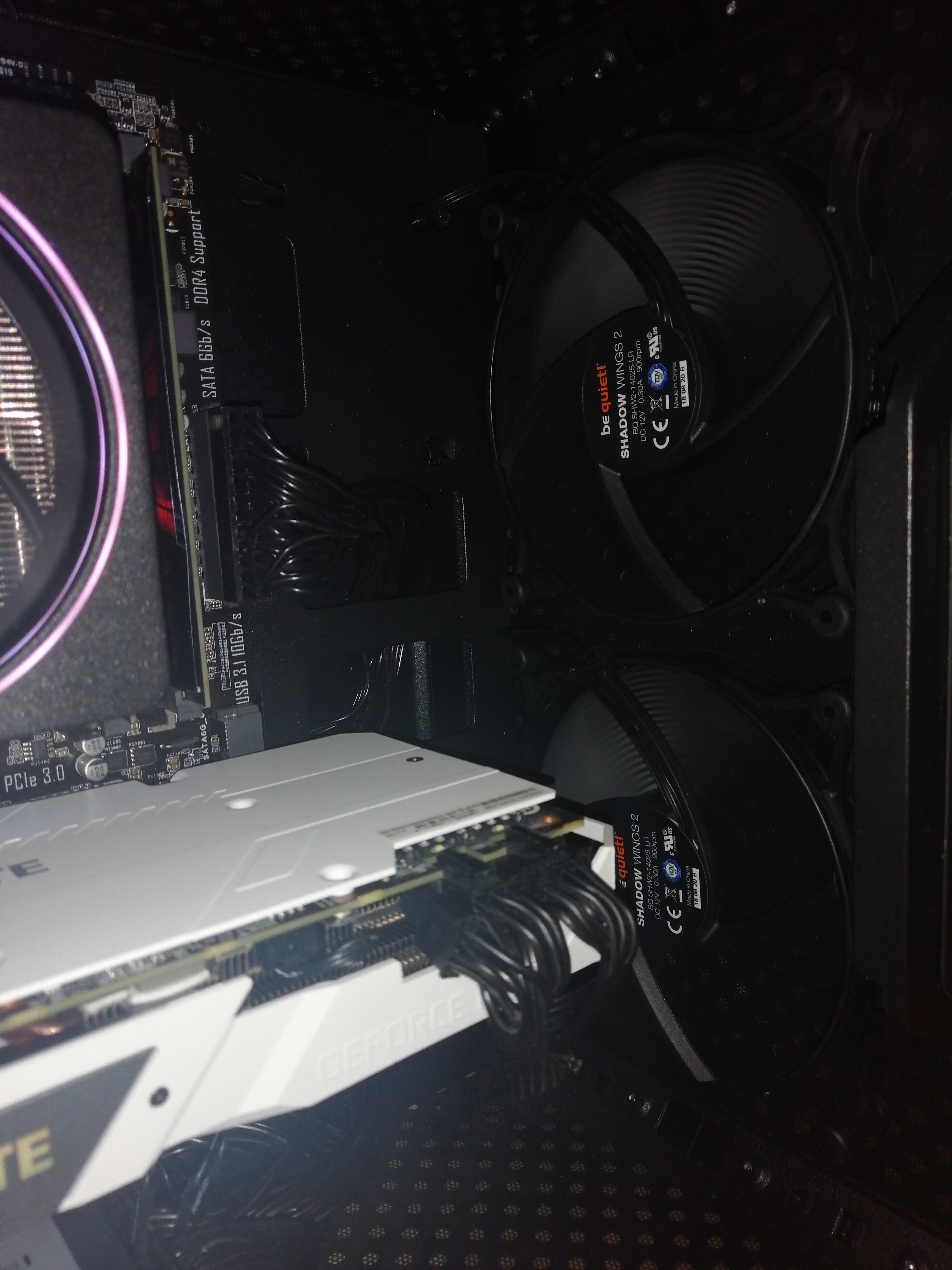

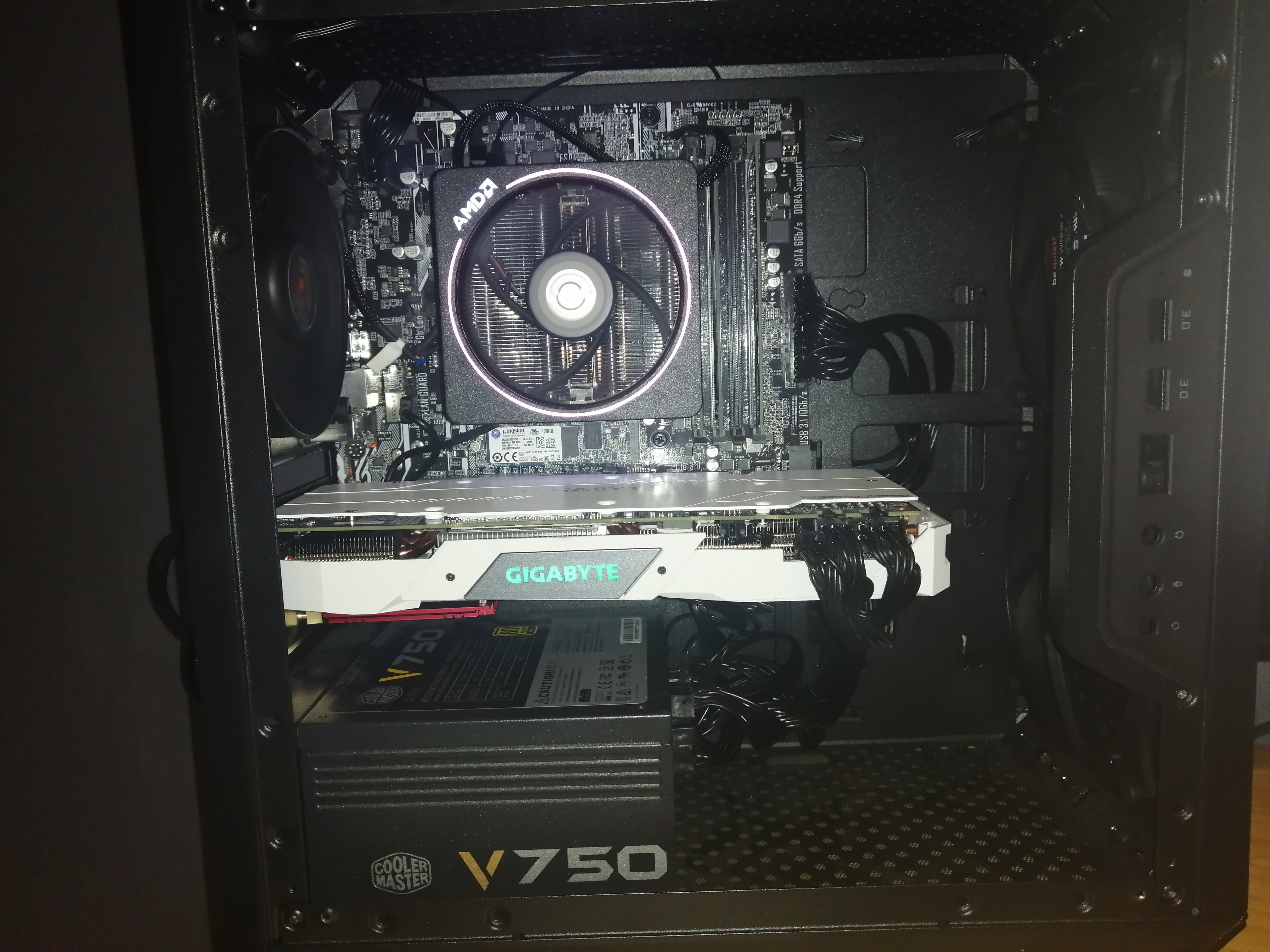

Können wir mal Fotos von Innenleben des Rechners sehen, wo die Positionen aller Lüfter sichtbar sind, einschliueßlich der Orientierung?

Klar, eine Sekunde.

Ich meine es ist ja auch nicht so, als würden jetzt überall Kabel den Luftstrom unterbrechen....
