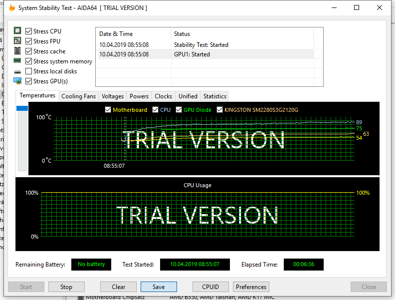

771943
Das ist der Stresstest.... Das gleicht eher einem offenen Grill als einem PC....

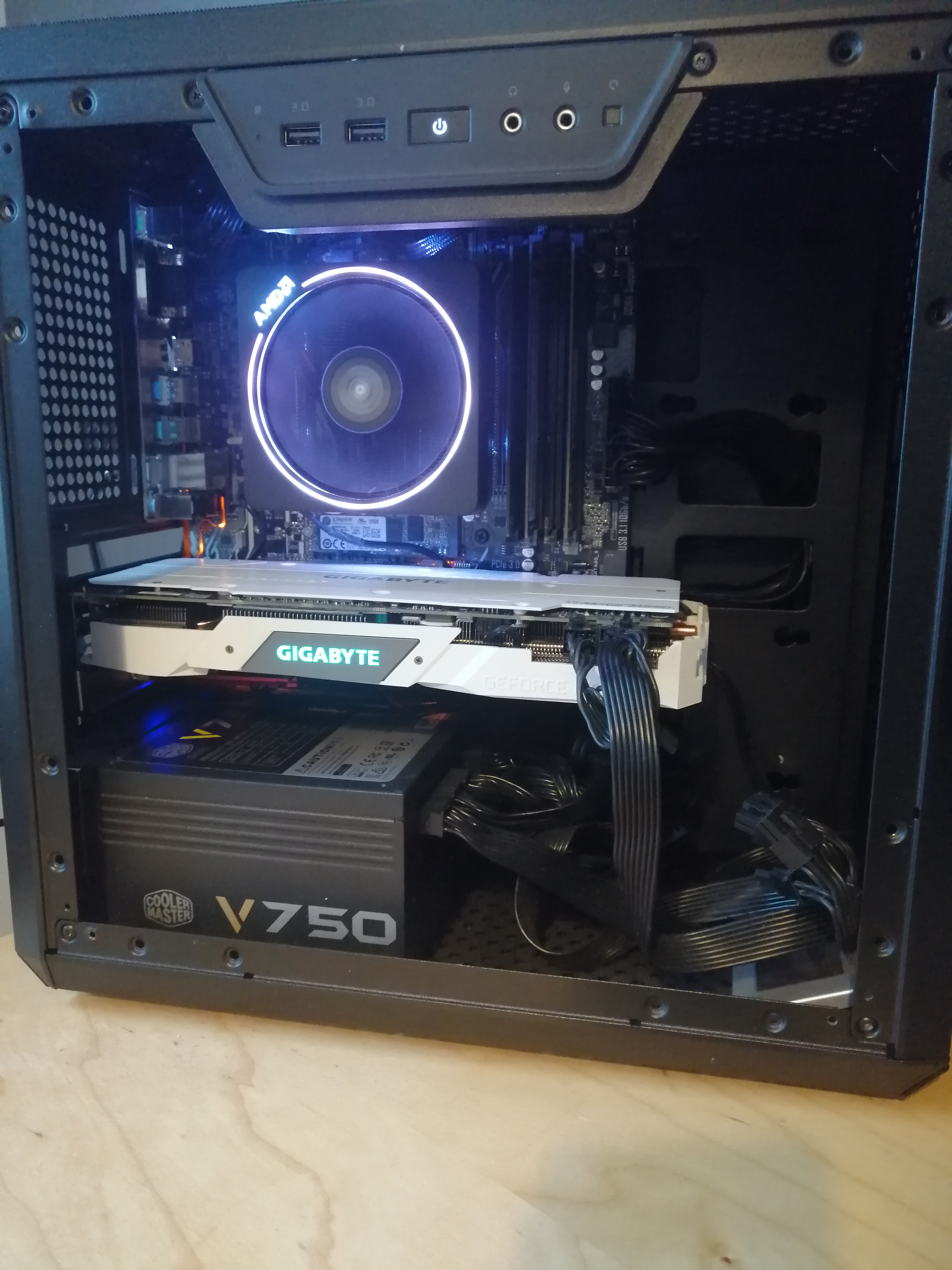

771949
Hier das Setup von Heute Morgen, ohne die Lüfter installiert, und mit den alten Kabeln im Pc.
Einfach um mal den Aufbau zu sehen, vllt. hilft das ja...

70°C im Idle erhältst du eigentlich nicht mal, wenn du die CPU komplett ohne Kühler betreibst. Das klingt stark danach, dass der Kühler nicht richtig montiert ist und/oder zu wenig Wärmeleitpaste und sich dadurch ein Luftpolster zwischen CPU und Kühler bildet.
Der Aufbau sieht vollkommen normal aus. Da kann man nicht viel falsch machen :D
Steht der PC irgendwie ungünstig an der Heizung oder an der Wand, oder in einem Schrank? Aber das hättest du wahrscheinlich schon selbst behoben.
