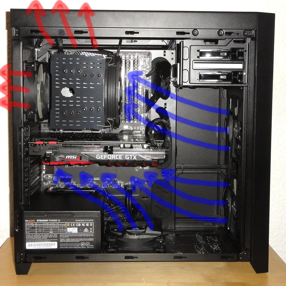

Entsteht denn in diesem Kasten überhaupt Unterdruck?benneque schrieb:Hast du es mal mit Lüftern im Deckel versucht? Einfach mal ganz stumpf hinten und oben so viel rausblasen wie geht, frische Luft kommt durch den Unterdruck dann automatisch irgendwo wieder rein.
Ich meine mit den Löchern überall...
Ich bin kein Experte, aber ist das nicht so als würde man beim Staubsauger
das komplette Rohr durchlöchern, dann kommt doch auch kein Vakuum unten mehr an.....
In deiner Situation würde ich gerade einfach sagen: Versuch macht kluch
Aber vorher: Montier den Kühler noch mal neu und schau ob sich irgendwas an den Temperaturen tut.
@Dandelion Der Punkt ist doch einfach, dass Frischluft von "woanders" wieder ins Gehäuse kommt. Hauptsache nicht von da wo die warme Luft rausgeblasen wird.

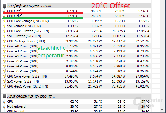

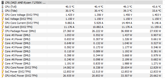

Das war bei der 1.Gen nur bei den X Prozessoren und bein Zen+ nur noch beim 2700X 10°, also nein das ist ausgeschlossen.BoardBricker schrieb:Kann das sein, dass da noch der Ryzen-typische +20K Offset drinsteckt?

AMD hat bei den Ryzen-Prozessoren am Temperatursensor einen Offset von +20K eingebaut, um damit die Steuerung des Stock-Lüfters zu beeinflussen. Bei alternativen (besseren) Kühllösungen kann der künstlich erhöhte Wert dann natürlich verwirren und man sollte sich zunächst darum kümmern, die "tatsächliche" Temperatur auszulesen.

Falsch, siehe mein Post über dir.BoardBricker schrieb:AMD hat bei den Ryzen-Prozessoren am Temperatursensor einen Offset von +20K eingebaut, um damit die Steuerung des Stock-Lüfters zu beeinflussen. Bei alternativen (besseren) Kühllösungen kann der künstlich erhöhte Wert dann natürlich verwirren und man sollte sich zunächst darum kümmern, die "tatsächliche" Temperatur auszulesen.

Schau dir die Lochung mal ganz genau an. Das ist 60% Blech und 40% Löcher also kein gutes Verhältnis.Maxling001 schrieb:Das Ding ist quasi ein Schweizer Käse wie zu Teufel staut sich da die Luft drinne?![]()
Entscheidend für den Airflow ist primär wie viel Luft du aus dem Gehäuse bläst und wenn der Hecklüfter
durch das Lochgitter nur halb so viel Luft bläst wie er eigentlich könnte dann erwarte keine Wunder.
Wichtig wäre noch ein Lüfter im Deckel hinten weil bis jetzt wird bei dir echt nicht viel Luft rausgeblasen.

HWInfo und da hast du zwei werte, einmal CPU (Tctl) und einmal CPU (Tdie)coasterblog schrieb:Tool nennen? Ich hatte schon ewig keines mehr drauf.
Tctl zeigt dir hier den Wert inkl Offset (Temperatur Control)
Tdie zeigt dir die reale Temperatur ohne Offset (Temperatur Die)
Oder im Beispiel des 2700X die 10° offset

Hier wurde mehrfach der Temperaturoffset der AMD Ryzen CPUs genannt. Der Ryzen 1600 hat keinen, dise ist also nicht die Problemquelle.
Können wir den Stresstest mit AIDA64 Last auf CPU und Grafikkarte einmal ohne den Staubfilter an der Gehäusefront wiederholen? Dieser müsste magnetisch sein und sich einfach abziehen lassen.

Die CPU wird nur dann heiß, wenn auch die Grafikkarte unter Last läuft. Falsche Montage des CPU Kühlers kann deher als Problemquelle ausgeschlossen werden, es liegt hier wahrscheinlich an der Gehäusebelüftung, die nicht für die Leistung der Grafikkarte bzw. die Gesamtwärmelast des Systems (rund 300 Watt) ausreicht.

Hat trotzdem nichts mit den 54C vom Board zu tun... Die kommen nicht von nem falsch montierten Kuehler sondern von nicht existentem Airflow/Hitzestau...

Willst oder kannst du es nicht kapieren? Der 1600 hat KEIN Offset! Das haben bei Zen (Ryzen 1000) NUR die X Modelle (1500X, 1600X, 1700X usw)yxman schrieb:Zum xten Mal Ryzen Offset Temp.
KEIN Offset, Tctl und Tdie selbe Wert
