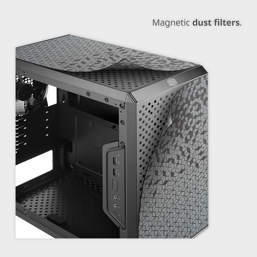

Mit der dort verbauten Grafikkarte reicht der eine Hecklüfter, mit der Grafikkarte des TE langt es nicht mehr aus. Die Frontlüfter tragen hinter dem Frontstaubfilter kaum zur Kühlung bei und das ganze Thema ist schon erklärt.
Also: Mal den Staubschutz abnehmen und ausprobieren. Ggf. einen oder die beiden Frontlüfter nach oben in den Deckel verlegen (ausblasend).

Beim Pure Base 600 kann der Frontlüfter völlig frei atmen und trägt zur Kühlung bei, in dem Cooler Master-Gehäuse ist dies wahrscheinlich nicht der Fall. Die Frontblende ist doch abnehmbar - oder? Probier' das doch einmal aus....

Das Ding kann eigentlich vorne besser atmen als jedes andere Gehäuse oder nicht? O.o
Ich meine das besteht ja nur aus Löchern. ÜBERALL.

Das Lochblech hat vielleicht 30% offenen Fläche, obendrein durch die Gestaltung kontraproduktive "Spalteffekte", wie man sie auch vom typischen Lian-Li-Lochblech kennt. Es lässt sich vielleicht ganz gut für eine Spätzlepresse verwenden, aber für Airflow ... vergiss es.
Na wunderbar.... Das einzige kleine Micro ATX Case mit Füllendem Side panel und seitlichem IO...
Warum gibt es sowas nicht für den doppelten Preis in vernünftig durchdacht? Was ein Schrott.

Ich würde versuchen den einen Frontlüfter als Toplüfter einzusetzen. Dein Problem wird einfach nur sein die warme Luft loszuwerden. Rein kommt die Luft von ganz allein. Ggf. auch mal alle Frontlüfter weglassen und beide in den Deckel packen. Das sollte die Temperaturen schon positiv beeinflussen.
