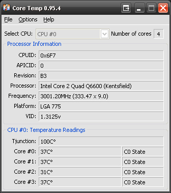

also bei mir läuft der Q6600 lustig mit 3GHz ! Brauchte nicht mal die VCore Spannung zu erhöhen und die Temps erziehle ich mit Standard Boxed Kühler.
P.S.: Und der meinige hat noch B3 Stepping !
