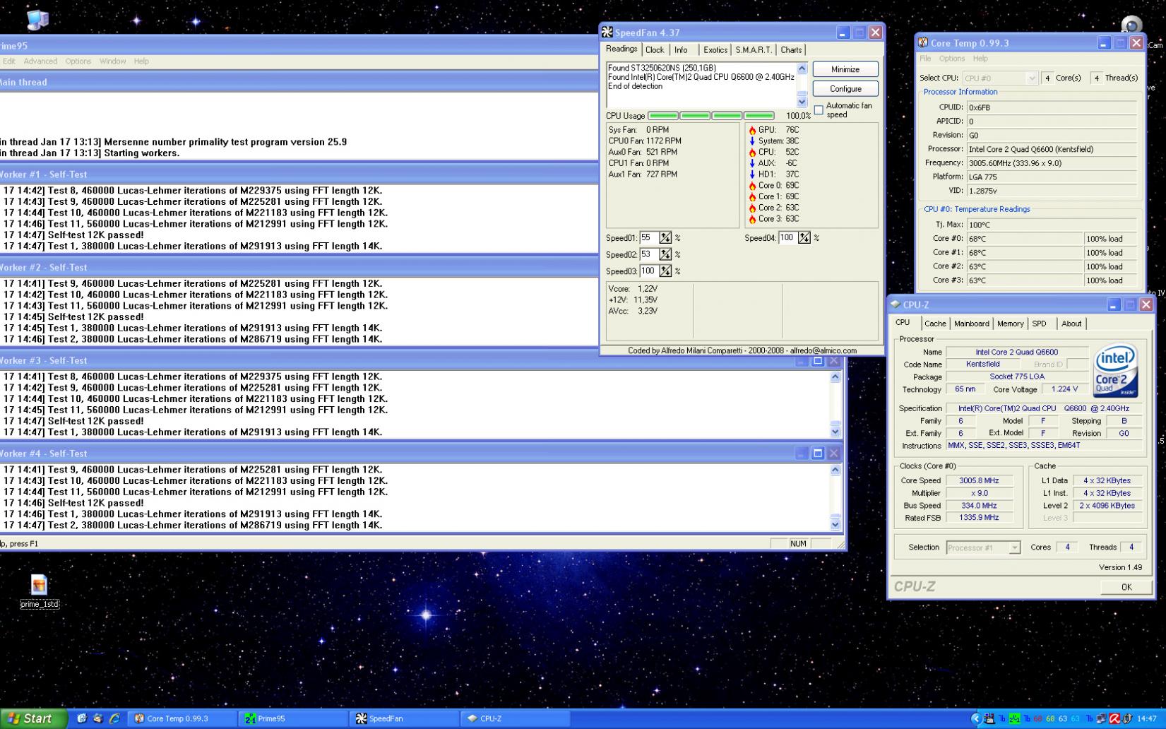

Hi,
ich hab meinen Q6600 gerade auf 3GHz getaktet. VCore auf 1.30000
Als CPU-Kühler hab ich den Xigmatek HD 1283-S.
Im Bios hab ich die Hardwareüberwachung (Q-Fan) auf "Optimal" gestellt. d.h. das Mainboard regelt den Lüfter.
Hier ein Screenshot von Prime95 nach 1,5 Std.:
Im Idle hab ich CPU Temps von 46/46/44/44.
