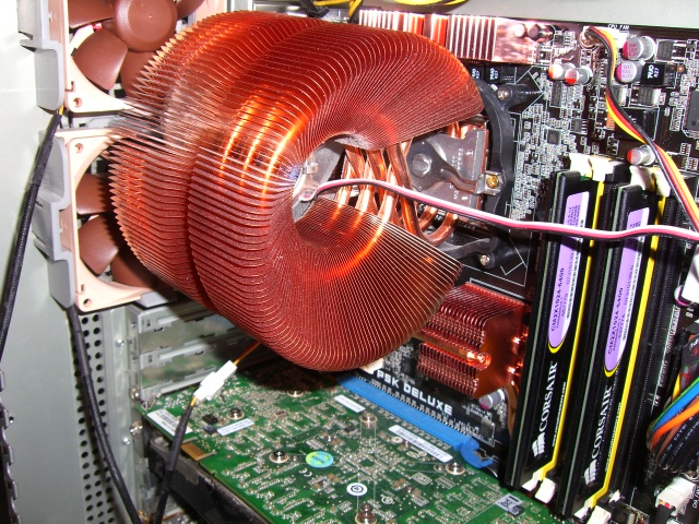

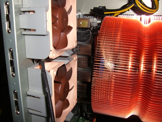

Hi Bild Hochladen: machste nen bild mit handy oder so ziehst es auf den rechner, auf antworten, da findest du oben in der leiste ne Büroklammer (Anhänge) da auf durchsuchen das bild von deinen rechner aussuchen und hochladen. Musst als JPEG Speichern sonst ist es zu gross. Und zeichne mal mit paint oder so die Luftrichtungen ein wenns geht.
Gruss
Danke für de Anleitung, zum Hochladen
Hoffe der Cpu Sitz richtig, sonst hab ich ein problem, hab den rechner bald ein halbes jahr
Mfg Silveran
Auf dem oberen Bild: Pustet der Zalmann die Luft nach Links oder Rechts? wenn er nach rechst pustet während die gehäuselüfter raussaugen haste nen hitzestau! denn musst du den Zalmann umdrehen dass er die Luft in Richtung der gehäuselüfter pustet.
nein er pustet Richtung Gehäuselüfter
Ich sage Falsch herum:rolleyes:
