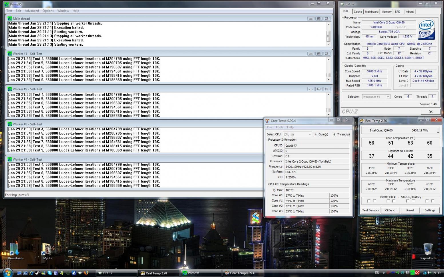

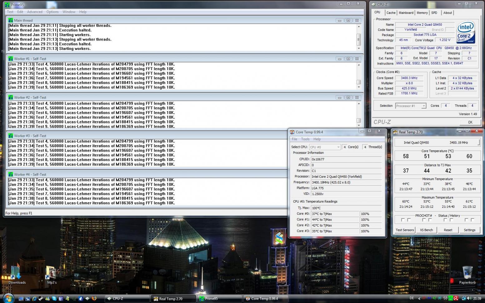

So nochmal kurze Rückmeldung, die 3,4 Ghz scheinen wohl stabil zu laufen. Beide Prime Tests 30-40 min ohne Fehler durchlaufen lassen. Vcore habe ich im Moment auf 1,3V etwas niedrigeres ging gestern Abend nicht, ich schätze das wird auch heute nicht gehen hab irgendwie auch keine Lust mehr das zu versuchen^^
Nur die 3,6 Ghz krieg ich nicht Stabil hin. Fragt sich was ich bei CPU PLL und FSB Termination Voltage nehmen soll im Moment ist das 1,54 und 1,24 V. Habe es heute nicht stabil hinbekommen.
Mal nen Screen von den aktuellen Einstellungen (Temps max. 60°)

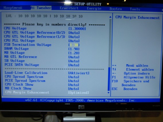

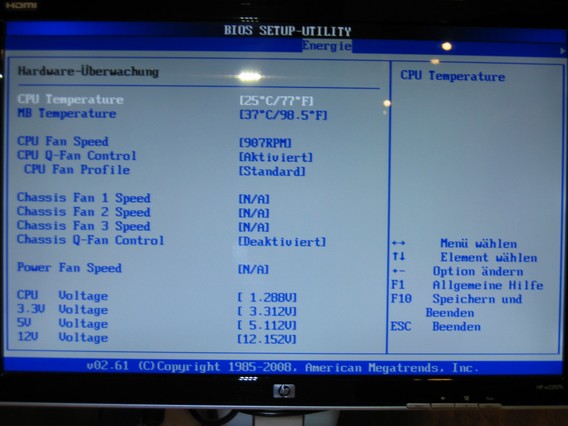

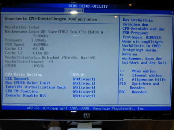

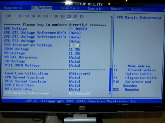

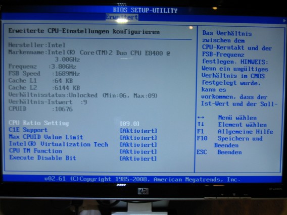

@dirky8: hier mein Bios für 3,8GHz. Läuft stabil, mein E8400 is aber nicht der Beste.
joooo... klare Ansage: hättest du in den 2min. wo du diese äußert wertvolle Information zum Besten gegeben hast nicht einfach "gute" Einstellungen posten können?
Hi!
Wenn Du mich danach gefragt hättest, hätte ich es auch getan!;) Du sollst mich nicht falsch verstehen, mir ist es egal, das ist Deine Hardware, bloß Du kannst nicht hingehen und die Settings anbieten, wo 75% noch auf Auto steht, das ist nicht wirklich klug!
OK:
Was würdest du denn anders einstellen. Ich habe schon sehr viel Zeit mit Feintuning verbracht, und bin wieder auf Auto Einstellungen zurückgegangen weil es nix gebracht hat.
Poste ma nen paar gravierende Sachen. Kleinkram kann ich dann selber machen.
ok Danke für den Tipp erstmal.
Ich muss sagen, die Werte hab ich alle schonmal gehabt und ausprobiert. Besonders bei FSB Voltage weiß ich, dass mein System mit deinen Werten nicht stabil laufen würde. Windows ja, Prime wahrscheinlich, IBT unwahrscheinlich... FE-Analysen die ich mache niemals. Meine Ansprüche an Stabilität sind etwas "außergewöhnlich". ;)
Bei den unteren Einstellungen weiß ich eigentlich nur was die Loadline Calibration macht, bei den anderen hab ich nur so aus jux probiert aber keine Ahnung. Also nochmal nachgefragt: was bringt es, die letzten beiden Einstellungen zu ändern.
was bringt es C1E Support zu deaktivieren?
Danke schonmal für die Anregungen.

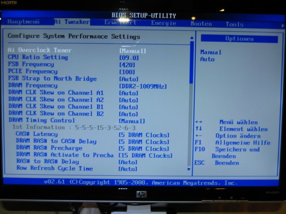

so... bin ein Stück weiter, bzw. eben NICHT!
FSB Frequency [420]
PCIE Frequency [100]
DRAM Frequency [DDR2-1009MHz]
CPU Voltage [1,30V] -->für mehr MHz muss ich hier noch nachlegen, sonst geht nix!
CPU GTL Refference [0,63V]
CPU GTL Refference [0,67V]
CPU PLL [1,52V]
FSB Termination Voltage [1,22]
DRAM Voltage [1,9V]
NB Voltage [1,24V]
SB Voltage [1,1V]
PCIE SATA Voltage [1,5V]
Load Line Calibration [Disabled]
CPU Spread Spectrum [Disabled]
PCIE Spread Spectrum [Disabled]
C1E Support [Disabled] --> bringt rein garnix, außer Stromverschwendung
Ich denke ich werde an dieser Stelle meine Bemühungen einstellen. Meine CPU taugt einfach nicht für mehr. Selbst bei "nur" 3,8Ghz ist die CPU nicht 100% stabil. Es gibt zwar keine Abstürze, aber dafür fehlerhafte Berechnungen. Somit wertlos!
