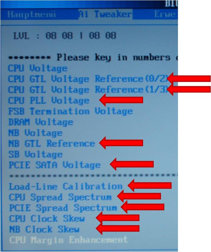

@nfszocker: nein bei oben genannten Einstellungen läuft der nicht fehlerfrei. Das System ist aber stabil.

Large FFT

steigt schon bei 1024k aus.

GTL 0,63 lief nicht! weniger Spannung wirds wohl nicht besser machen?!?!?

Ich meinte eigentlich CPU GTL Reference (0/2) 0,61 und (1/3) 0,63 oder 0,67. Sollte es auch nicht laufen und Large innerhalb weniger Sekunden/Minuten Fehler spuckt, dann würde ich FSB Termination auf 1,24 erhöhen und noch mal versuchen!

jojo... hatte dich schon richtig verstanden.
hatte die Werte auf max. 0,63 und 0,67 wie du es empfohlen hattest. Damit wars nicht stabil. Anheben der FSB auf 1,24 reicht auch noch nicht. Erst bei gut 1,28V scheint sich was zu tun.

hier mal ein Frustversuch, der aber auch nach kurzer Zeit im Bluescreen endete:
FSB Frequency [420]
PCIE Frequency [100]
DRAM Frequency [DDR2-1009MHz]
CPU Voltage [1,35V]
CPU GTL Refference [0,65V]
CPU GTL Refference [0,69V]
CPU PLL [1,6V]
FSB Termination Voltage [1,3]
DRAM Voltage [1,9V]
NB Voltage [1,28V]
SB Voltage [1,3V]
PCIE SATA Voltage [1,6V]
Load Line Calibration [Disabled]
CPU Spread Spectrum [Disabled]
PCIE Spread Spectrum [Disabled]
C1E Support [Enabled]

hier mal ein Gegenversuch meines Problems:
3,6GHz
FSB Frequency [400]
DRAM Frequency [DDR2-1003MHz]
CPU Voltage [1,25V]
CPU GTL Refference [0,63V]
CPU GTL Refference [0,67V]
CPU PLL [1,5V]
FSB Termination Voltage [1,2]
DRAM Voltage [1,9V]
NB Voltage [1,1V]
SB Voltage [1,1V]
PCIE SATA Voltage [1,5V]
...läuft absolut stabil... ich check das einfach nicht. Imho ist der prozzi MIST!
