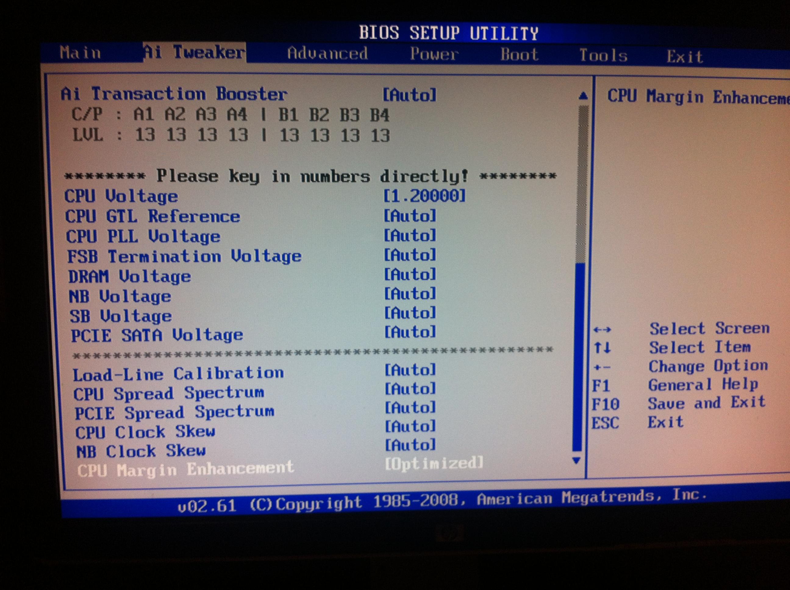

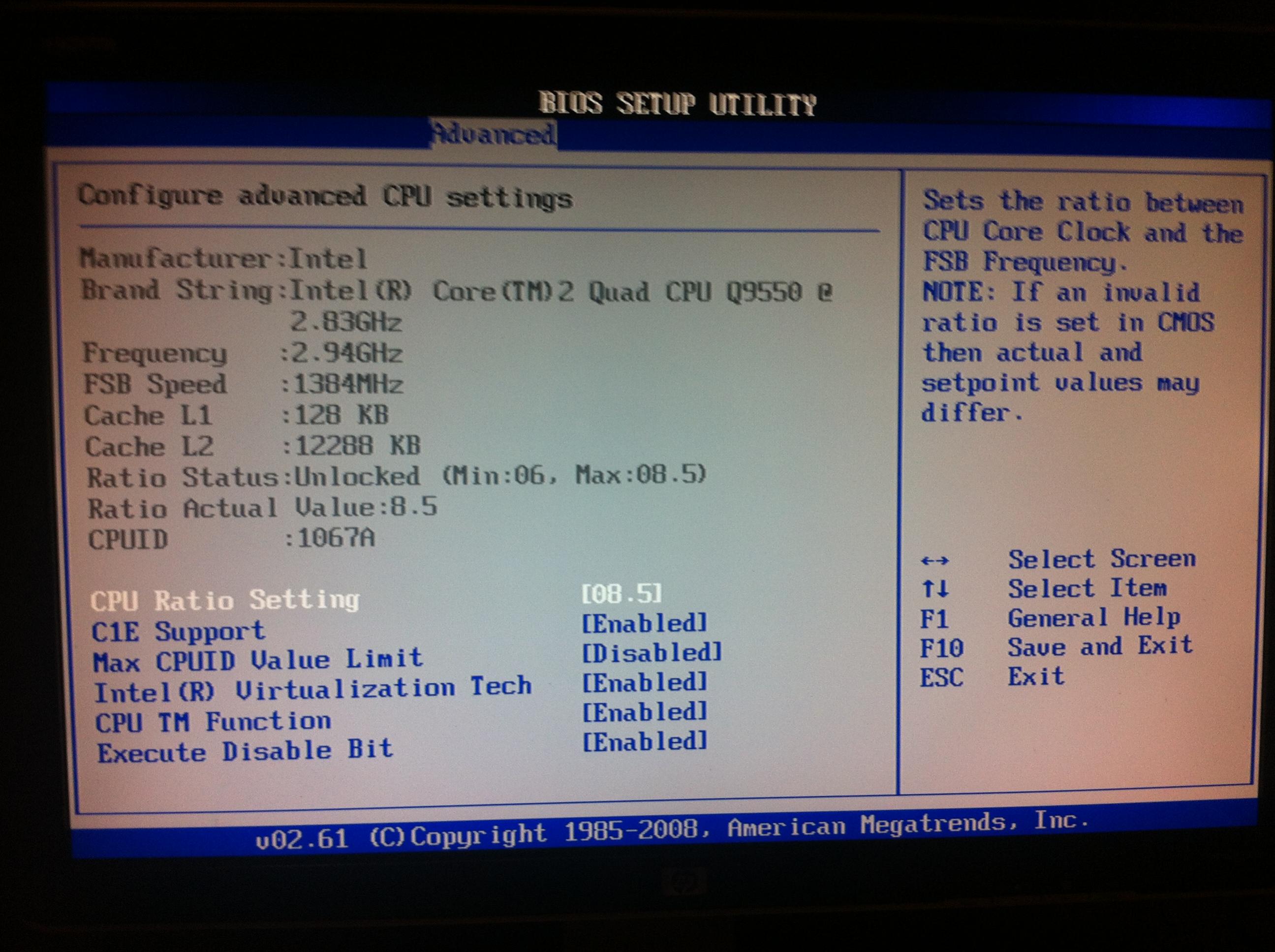

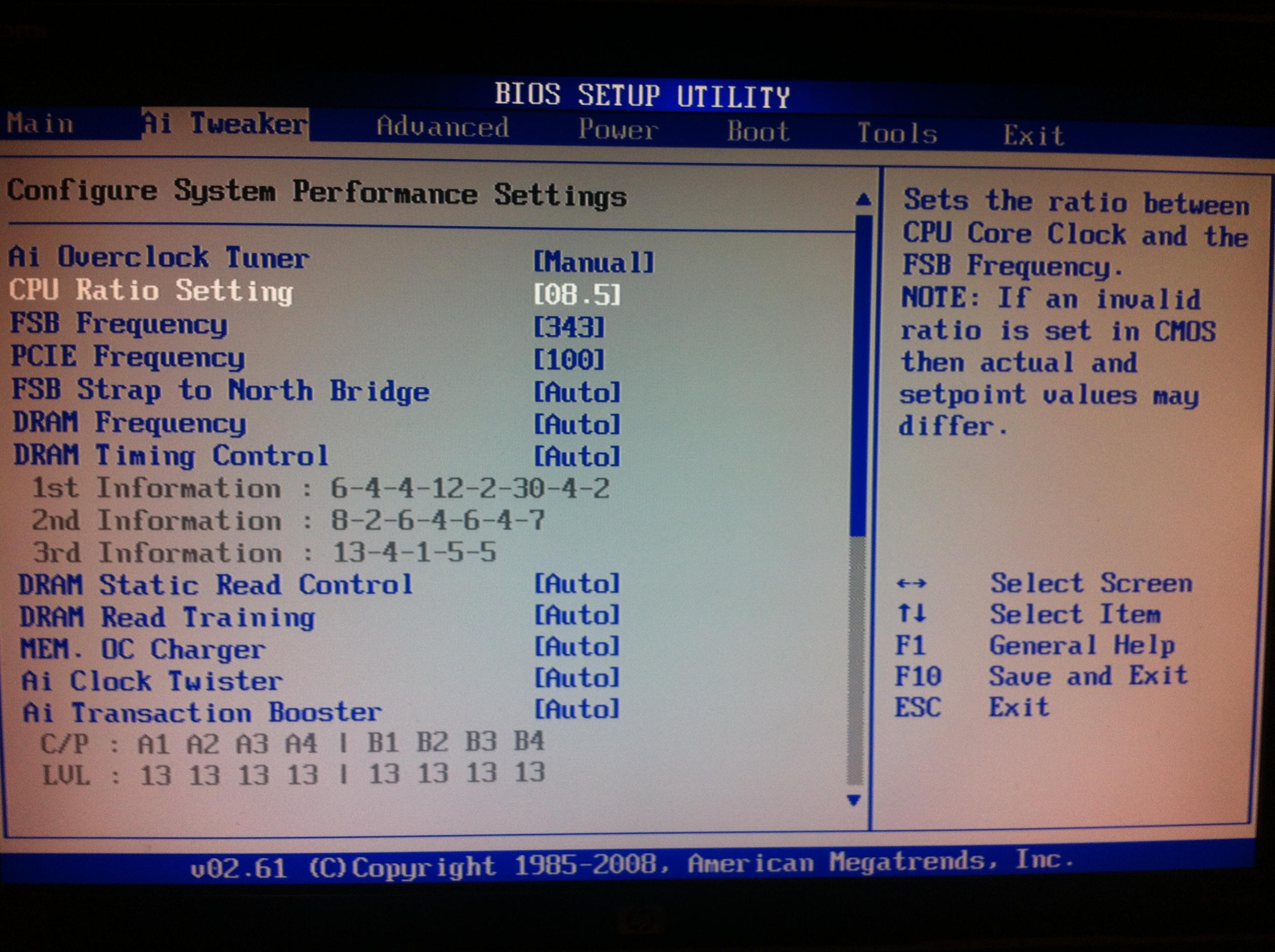

1. Beim Übertakten stellte ich zunächst ein das dass übertakten MANUEL geschehen soll
2. das Stepping ? / Multiplikator von AUTO auf den festen Wert 8.5
3. PCIe von AUTO auf 100
4. CPU Voltage auf 1,2

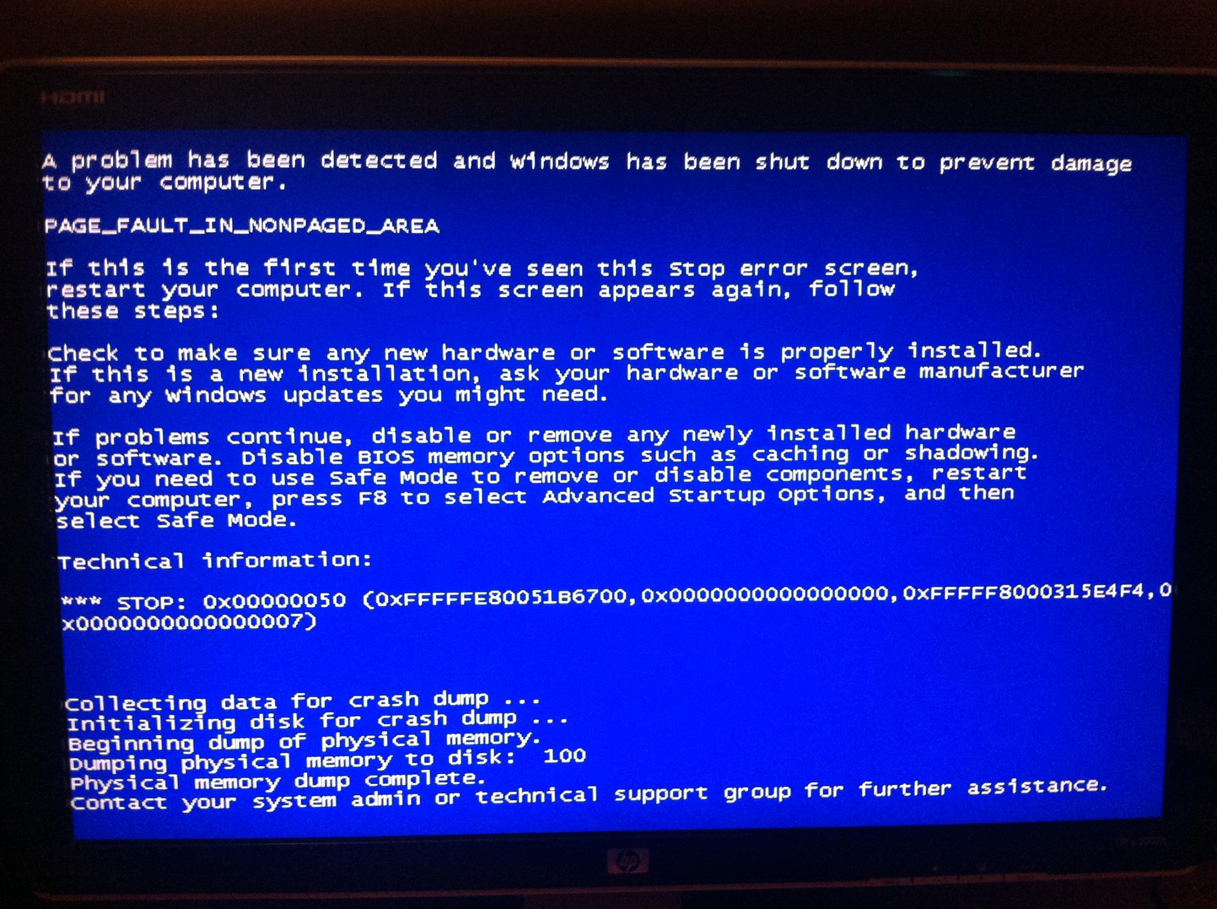

eingestellt. Wenn ich die FSB Frequenz auf 333 belasse, startet der Rechner ganz normal hoch. Sobald ich diese jedoch um 10 erhöhe, bekomme ich einen Bluescreen der besagt dass ein Problem festgestellt worden ist und Windows nicht hoch gefahren wurde um mein System zu schützen.
Nun frage ich mich, habe ich grundsätzlich was falsch eingestellt oder muss ich irgendwie die Funktion ausschalten, das dass bios(?) nicht merkt das ich OC betreibe?

@boehmib: Der Q9550 hat einen festen Mulit von 8,5. Nach unten kann man diesen immer revidieren, nur nach oben eben nicht.

test 1: Default Settings und FSB Freq. auf 400 eingestellt. Nachdem ich save changes and exit bestätigte versetzte sich mein Monitor im Ruhemodus. Das selbe geschach auch nachdem ich die Taktung vom DRAM auf 799 hatte (niedrigster Takt zum einstellen).
Nun habe ich die FSB Freq. auf 333 eingestellt und der Rechner faehrt normal hoch.
Wie kann das sein?

Oh mann, 400Mhz FSB ohne Vcore Anpassungen ist eindeutig zu viel!
Nicht gleich solche großen Schritte machen, das geht meist schief.
Geh doch lieber in kleinen Schritten hoch.
Stell deine Vcore mal Fix auf 1,3V
Und geh mit dem FSB auf z.B. 343 Mhz (+10 Mhz)
DRAM auf ca. 800 Mhz feststellen
Test.
Dann FSB wieder leicht erhöhen (+10Mhz)
Dram im Auge behalten da dieser ja dann auch steigt ( evtl. dann kleineren Muli nehmen so das du unter 800 bist.)
Test.
Test
Das machst du bis zu dem Punkt wo es instabil wird. Dann hast du die max. Taktung für die jeweilige Vcore herausgefunden.
Natürlich beim Testen die Temperaturen beobachten.
Hast du da noch Spielraum nach oben Vcore leicht erhöhen und weiter gehts.

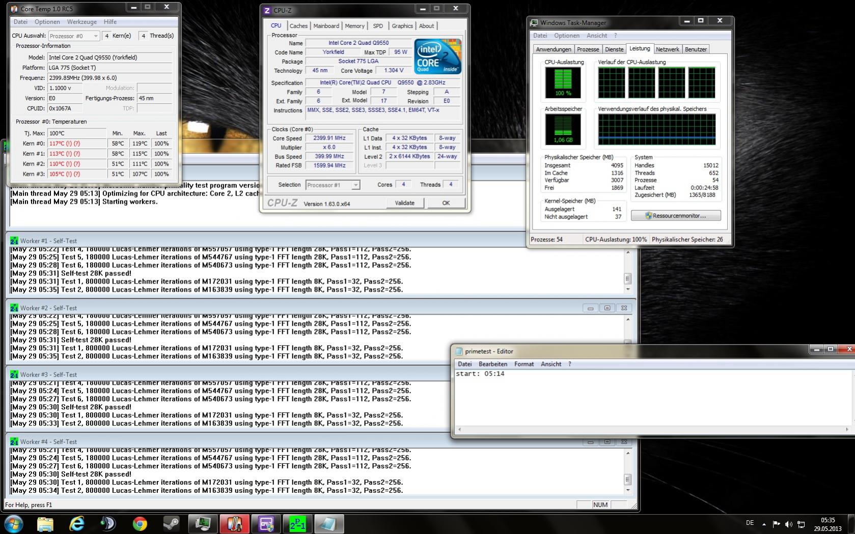

Unter Prime klettern die Temperaturen allerdings auf 100-110C° innerhalb einer minute. Test: small-ffts
die Geschwindigkeitszunahme ist deutlich zu spüren. Jetzt frage ich mich nur ob die 2x1gb RAM beim zocken fehlen werden^^
nach 21minuten Primetest.
Lief Stabil soweit ich das beurteilen kann.

110 grad ist eindeutig zu viel. Sofort runterschalten.
Was für einen Kühler hast du eigentlich verbaut?

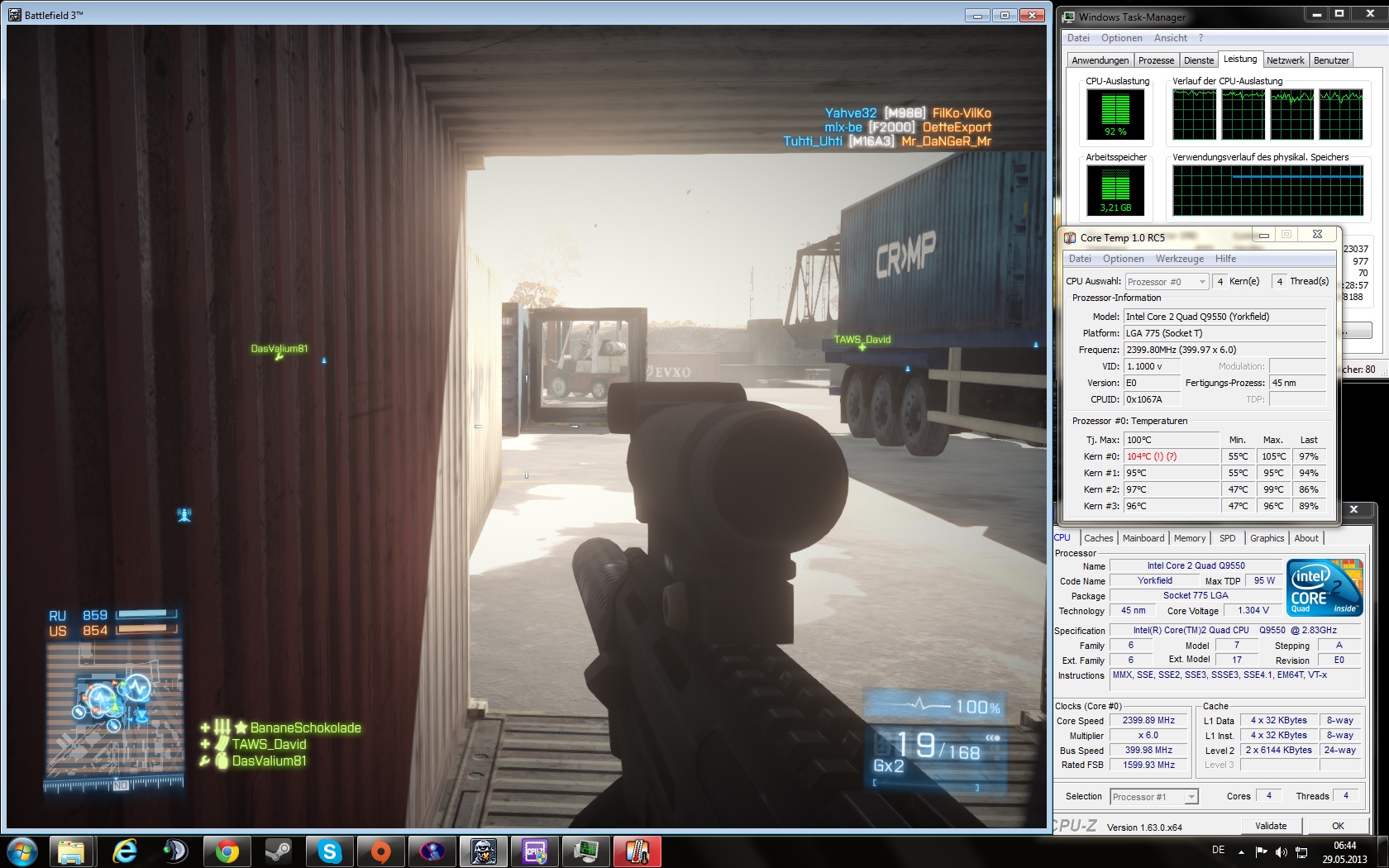

im idle >60 ° und beim zocken auf ultra komm ich auf etwa 90-100° (siehe bild)
ich hab n zalman 9500

Also irgendwas machst Du komplett falsch - ich habe ja auch einen C2Q 9450 der in jetzt im Sommer mit 2,9 GHz PASSIV laufen lassen - also der urlalte CPU-Kühler den ich drauf habe ist ohne Lüfter! Und ich liege im idle bei 40° und unter Last um 65°.
Allerdings habe ich derzeit 5 x 120mm Gehäuse-Lüfter und einer davon direkt auf den CPU-Kühler!
So heiss wie bei Dir darf die CPU nicht werden, ich takte hin & wieder auch auf 3,2 GHz, aber auch da liege ich um 70°.
Meine CPU liegt dabei mit einer VID von 1,25 "undervoltet" auf 1,20 Volt.
Versuch mal eine Kombi aus etwas OC und etwas die CPU-Volt zu reduzieren! Deine Temperaturen sind einfach viel zu hoch!
Vielleicht ist das auch der Grund für die miesen fps - weil die CPU throttelt!
