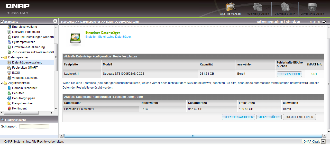

Also ich hab eine QNAP Nas TS110.
Ich war vorhin über SSH drin und hab pyload eingestellt..
Und dann plötzlich war sie nicht mehr erreichbar.
Ich hab gucken und testen..
DAnn hab ich ein Hard Aus gemacht (10Sek den Powerknopf gedrückt)
und dann wurde die Nas sozusagen neu erkannt.
Ich die Festplatte rausgenommen und an Win7 PC getan.. wird aber nicht richtig erkannt und als Leer angezeigt..
Ich hab danach die Festplatte wieder in die NAS eingebaut und nochmal angestellt.. ich komme nun wieder auf die neue einstellung.. festplatte wird erkannt.. aber ist nicht leer.
nur ich komme nicht zu den daten.
würde es gehen wenn ich über Linux boote und dort die Daten dann auslese? Wegen Ext4?
Wäre super wenn ihr mir tips geben könntet.

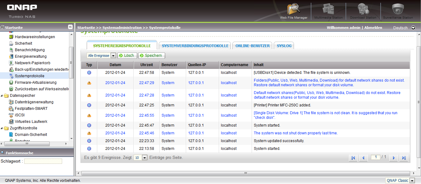

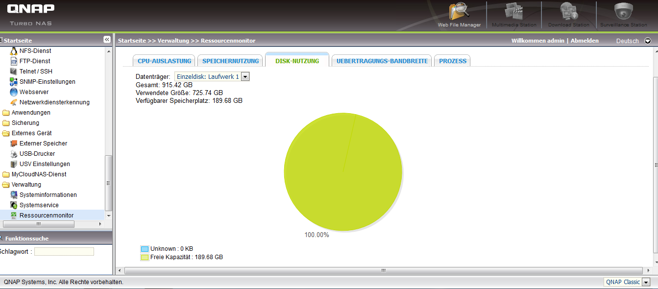

Ein par Bilder von den "Daten" sind im Anhang
Im 4 Bild sieht man ein fehler. Was könnte das bedeuten?

ne gute idee.. teste ich eben
poooooh
die sind noch drauf.. ich hab sie gefunden..
also hat sie nur sozusagen das OS vom Nas verabschiedet?
Wenn jemand noch ideen hat das OS wiederherstellen wäre supi^^
aber die daten hab ich ja wieder^^
dankee :))))

das habe ich so noch nicht probiert.. aber ein downgrade (QNAP TS212) fuktionierte nicht mit der "benutzten" festplatte. da muessen die systemdaten runter, weil da neuere firmwaredaten dabei sind die unangetastet bleiben. also das system wollte die platte entweder formatieren oder den freien platz nutzen..
Also ich hab das gefühl das das alte system sozusagen seine eigende partition führt.. und nun will er halt das ich neu installiere..
die firmware war immer die neuste..
