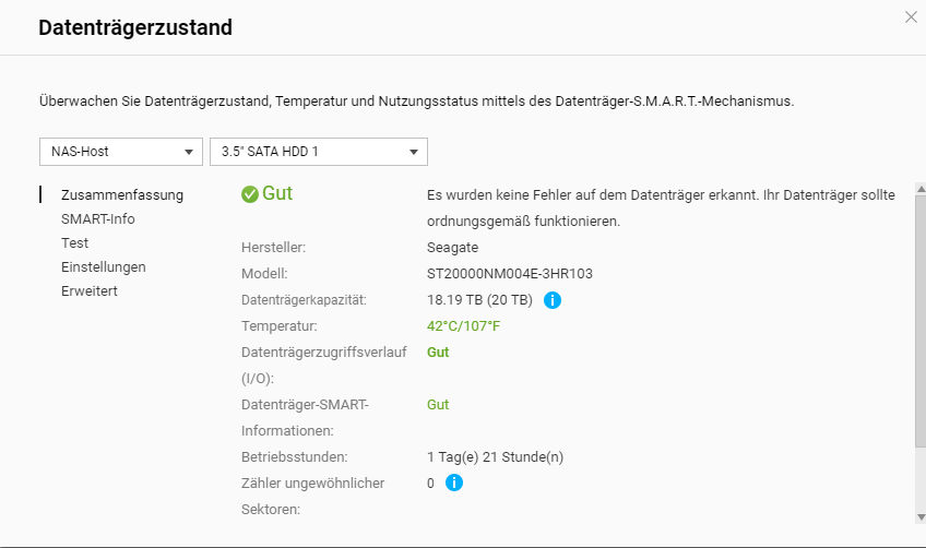

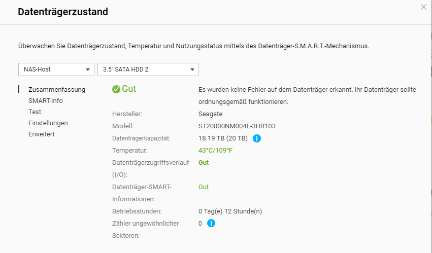

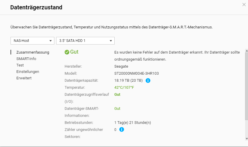

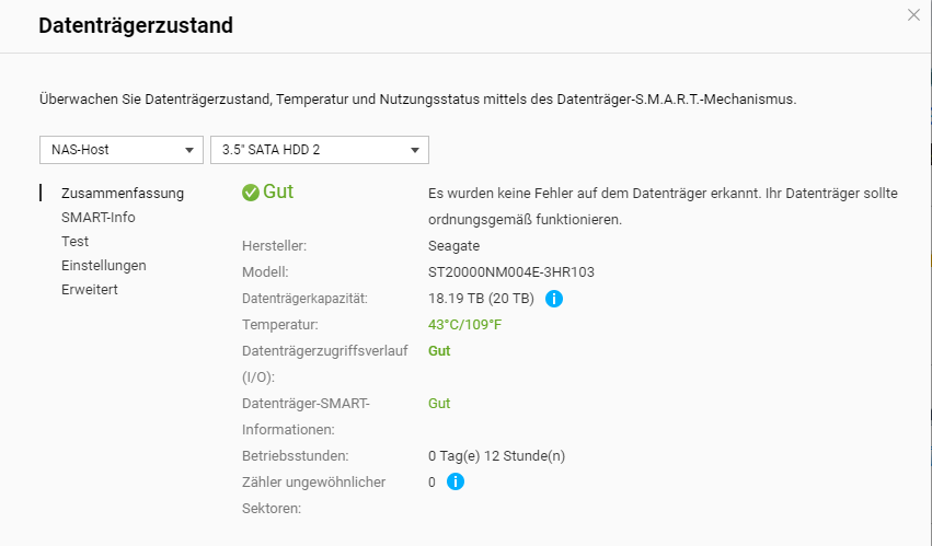

Hier der Speichermanager:
Und hier die Datenträger:

Hmm, normalerweise wird der Rebuild sofort beim Austausch der Platte gestartet. So hast du es ja bei der ersten auch mitgeteilt. Hierbei werden die Daten vom Duplikat übertragen und wieder in Einklang gebracht.
Selbe Prozedur dann bei #2 und dann und ERST dann kannst du die Kapazität des RAIDS erweitern. Kann aber auch sein, dass du die Option für den automatischen Rebuild für #2 (unabsichtlich) deaktiviert hast?
Ganz verstehe ich die Sache nicht.
Kann es sein, dass du geglaubt hast, dass nur ein Rebuild der 1. Platte schon genügt?
So wie es jetzt klingt, war der Rebuild von #2 noch nicht, den hast du manuell angestoßen und jetzt heißt es warten. Danach sollte die Erweiterung schnell und reibungslos klappen.
Klick doch mal auf "Warnung" und zeige uns, was gemacht wird ...
