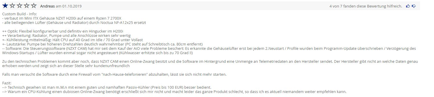

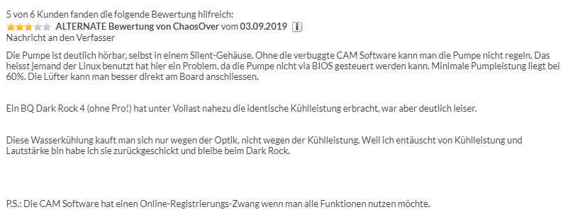

So weit ich weiß, haben die Kraken eine Internet always On Pflicht. Du brauchst sozusagen immer eine Internetverbindung zur Instandnahme.
Ob es auch bei deinem Model ist? Keine Ahnung.

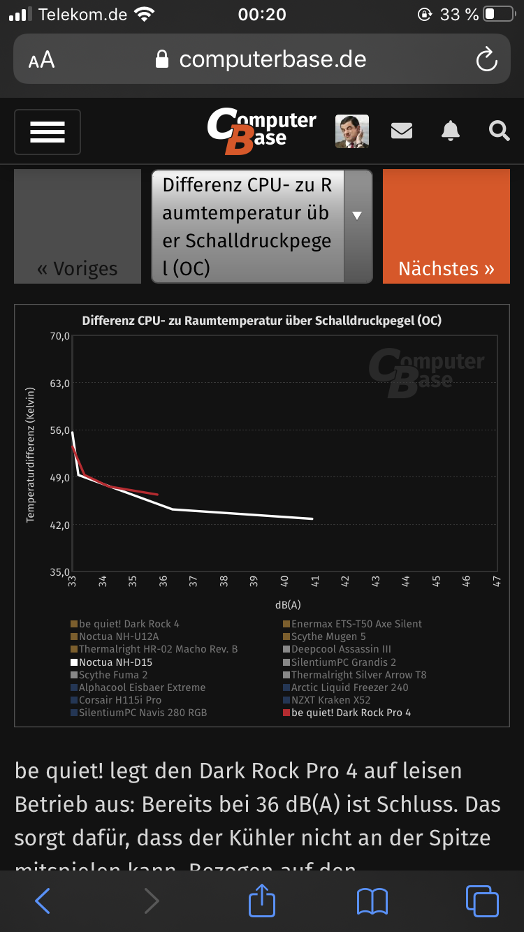

ok ich danke euch dann denke ich mal werde ich die AIO sein lassen und den NH-D15 Chromax Black kaufen, oder hat der be quiet! Dark Rock Pro4 andere voreile ?

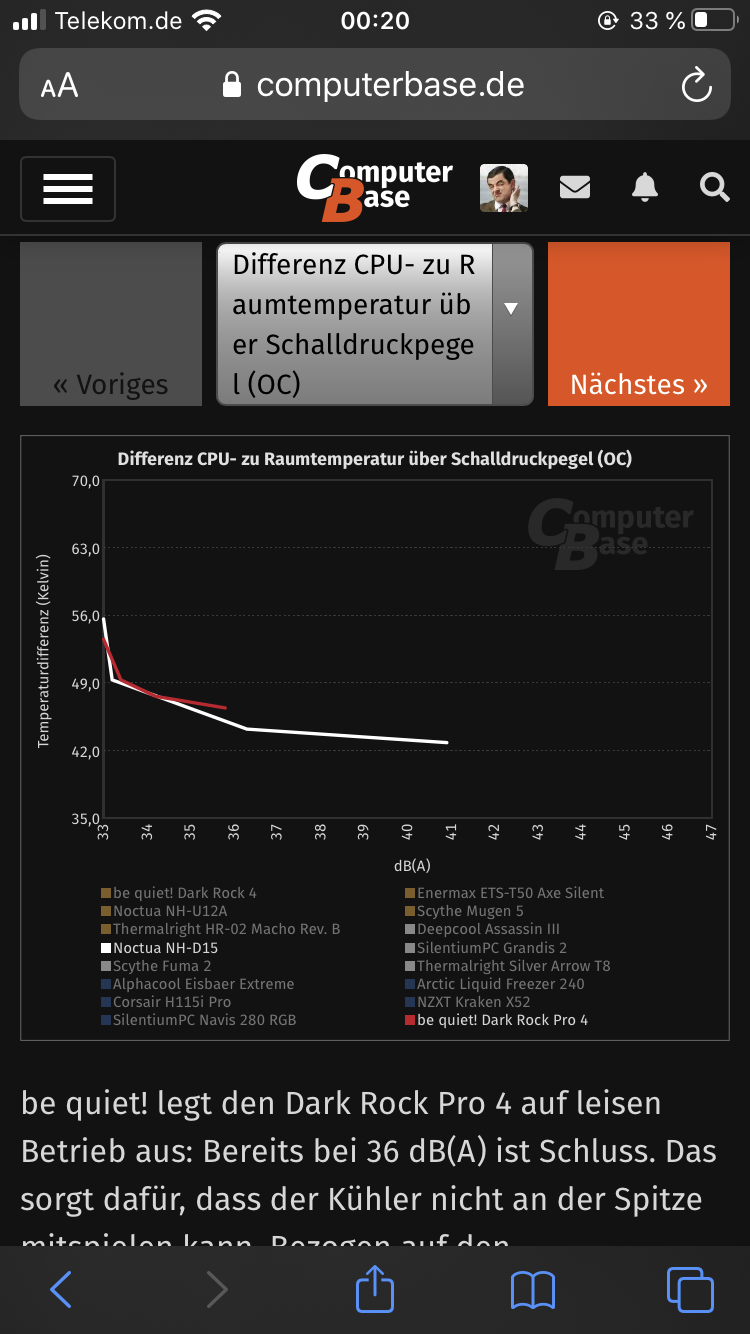

Oh cool danke so wie ich das aus der Skala ablese ist der be quiet! Dark Rock Pro4 leiser und kühlt etwas besser als der NH-D15
Ich glaube ich nehme den Rat von SV3N an und Kaufe mir den NH-D15 chromax.black.
Vielen dank euch und gute Nacht.
Nein. Der D15 kühlt besser.
Hier das Fazit aus dem CB Test:
be quiet! legt den Dark Rock Pro 4 auf leisen Betrieb aus: Bereits bei 36 dB(A) ist Schluss. Das sorgt dafür, dass der Kühler nicht an der Spitze mitspielen kann.
Ich kann den Noctua auch nur empfehlen. Das Montageystem ist auch klasse.
Reaktionen: SVΞN
