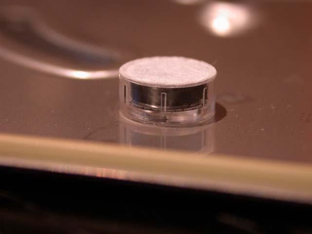

Ok, ich habe hier mal ein Foto von so einem Filter. Gut erkennen kann man die Lüftungsschlize durch die die Luft in beide Richtungen strömen kann.

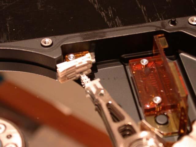

Bei der Gelegenheit habe ich noch ein Foto der Kopframpe, die Teil der Load/Unload Technologie ist, angefügt - vielleicht interessiert das ja den ein oder anderen Bordie wie das aussieht bzw. wie man sich das vorstellen muß.

Probiere halt mal aus das Loch abzukleben, dann weißt du sehr schnell ob ein Luftaustausch tatsächlich stattfindet oder nicht. :D (Nicht ernst gemeint, @All: auf keinen Fall machen!)

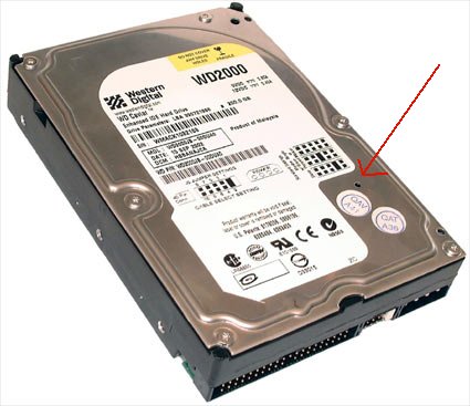

Zum besseren Verständnis hier nochmal zwei Pics:
