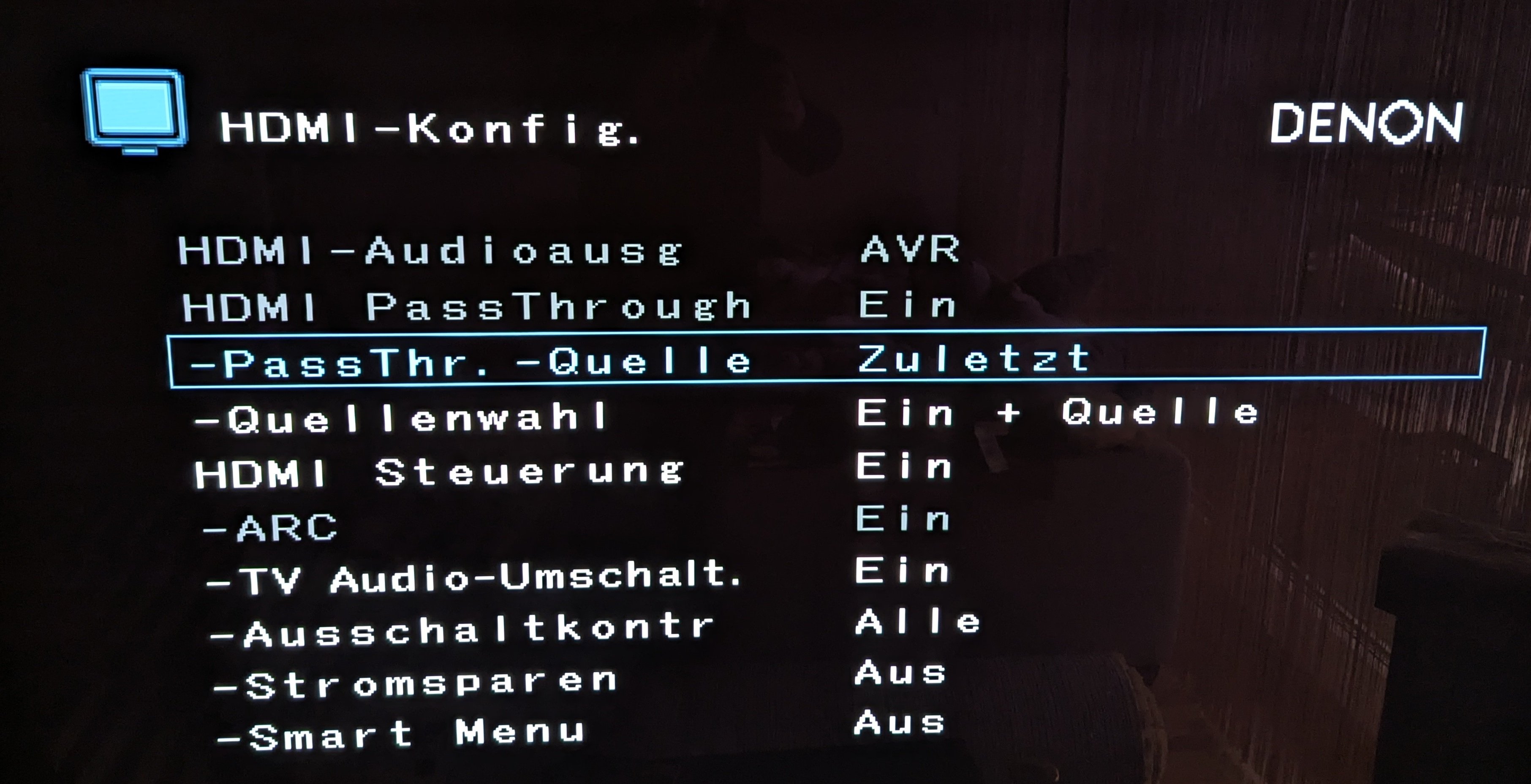

Prüfe die Einstellungen vom AVR, also ob da ein "direkt/passthrough" Modus vorhanden ist oder ob du Bildverschlimmbesserer an hast im AVR

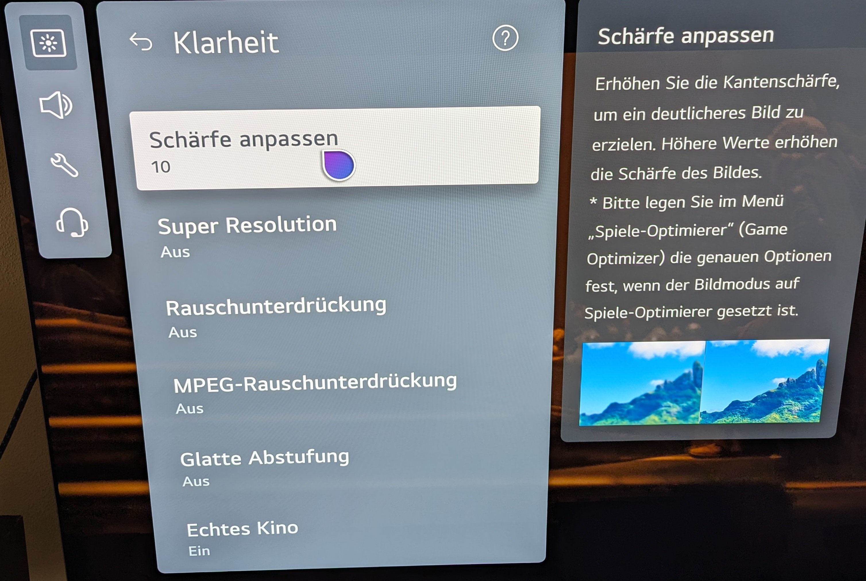

Prüfe die Einstellungen vom Fernseher, ob Rauschunterdrückung aktiviert ist oder nicht.
Mit welchen Einstellungen wird denn Dein Fernseher betrieben? Für ein gutes Bild, gerade bei Kinofilmen, müssen z.B. alle „Bildverbesserer“ DEAKTIVIERT werden.

Damit mal anfangen, sollte eigentlich per default auf "direct/passthrough" stehen. Wenn ja, scheidet der AVR schon mal aus. Rest liegt dann am BR-Player (auch hier sollte "direct" der Standard sein, wenn er über zusätzliches Videoprocessing verfügt) oder am TV.
Ich bin schon mal alles durch und hab eine solche Funktion nicht gefunden gehabt.
Werde aber nochmal schauen.
Es gibt bei LG diesen Filmmaker Mode der all solche Sachen deaktivieren sollte.
Eine explizite Rauschunterdrückungsoption hab ich in den Einstellungen nicht gefunden.
Nur solche AI Optionen die das Bild auf hübschen sollen. Aber der dürfte ja im Filmmaker Mode nicht aktiv sein.

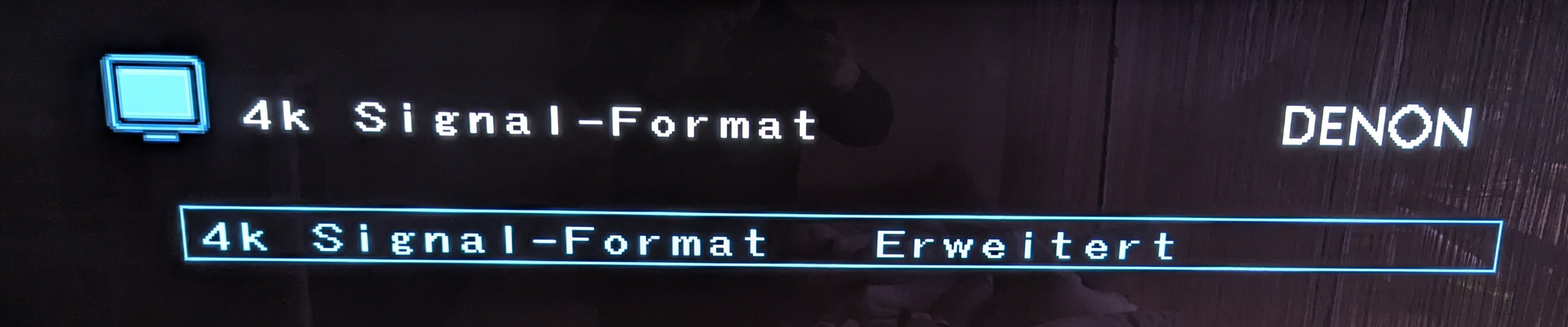

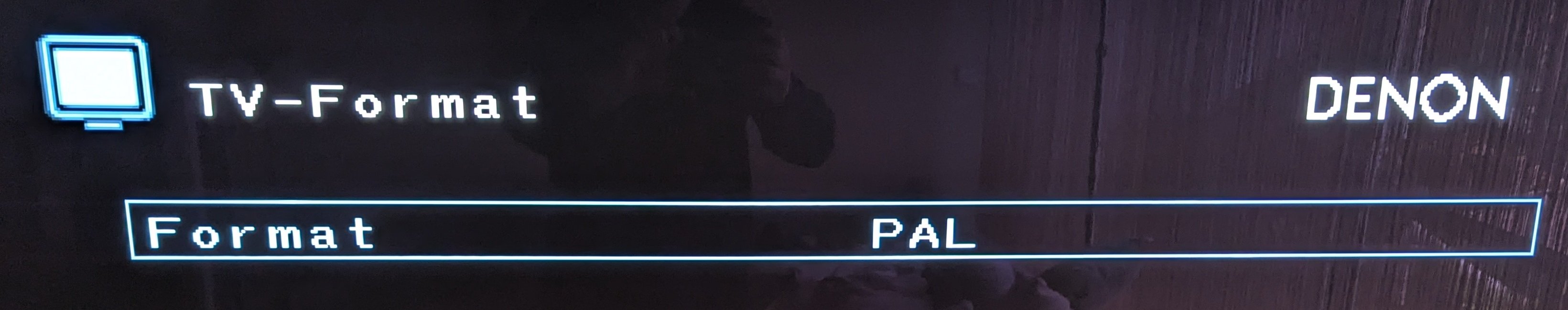

aber: ich hab es vorhin probiert und es hat keinen Einfluss, ob der Player über den AVR läuft oder den Fernseher.
Sprich, @MaverickM und @cartridge_case haben den richtigen Hinweis gegeben.
Ich bin die Einstellungen durchgegangen jeweils.

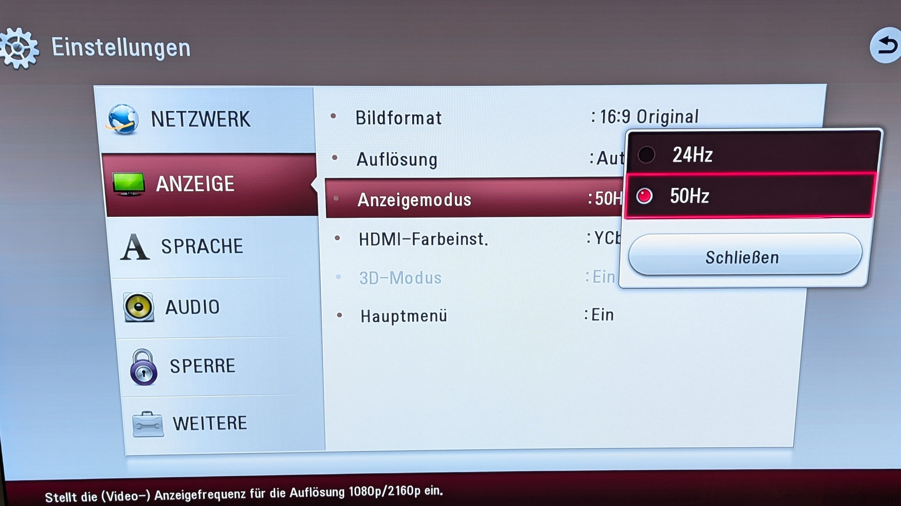

Beim Player gab es nicht viele Einstellungsmöglichkeiten.
Der AVR selber hat auch nicht viel, wie schon erwähnt steht der Signal-Modus auf "Erweitert" und Passthrough ist laut den Einstellungen aktiv.

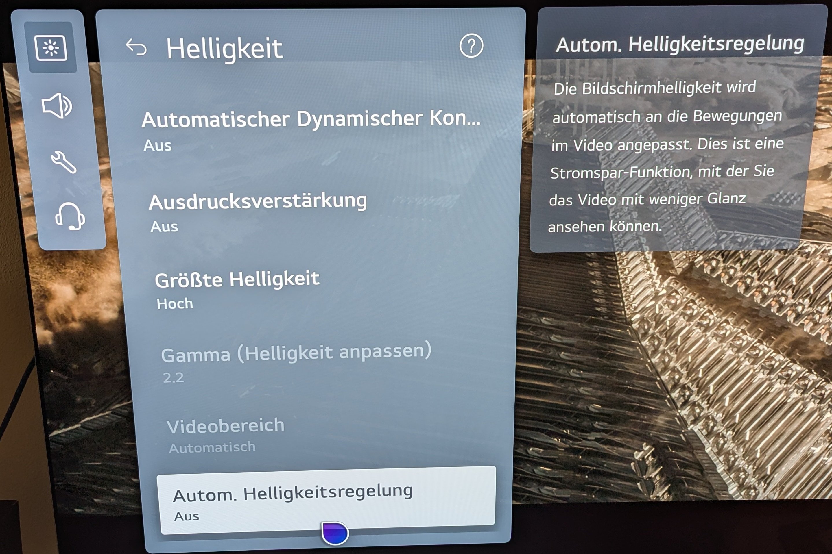

Der Fernsehr hat wiederrum mehr.

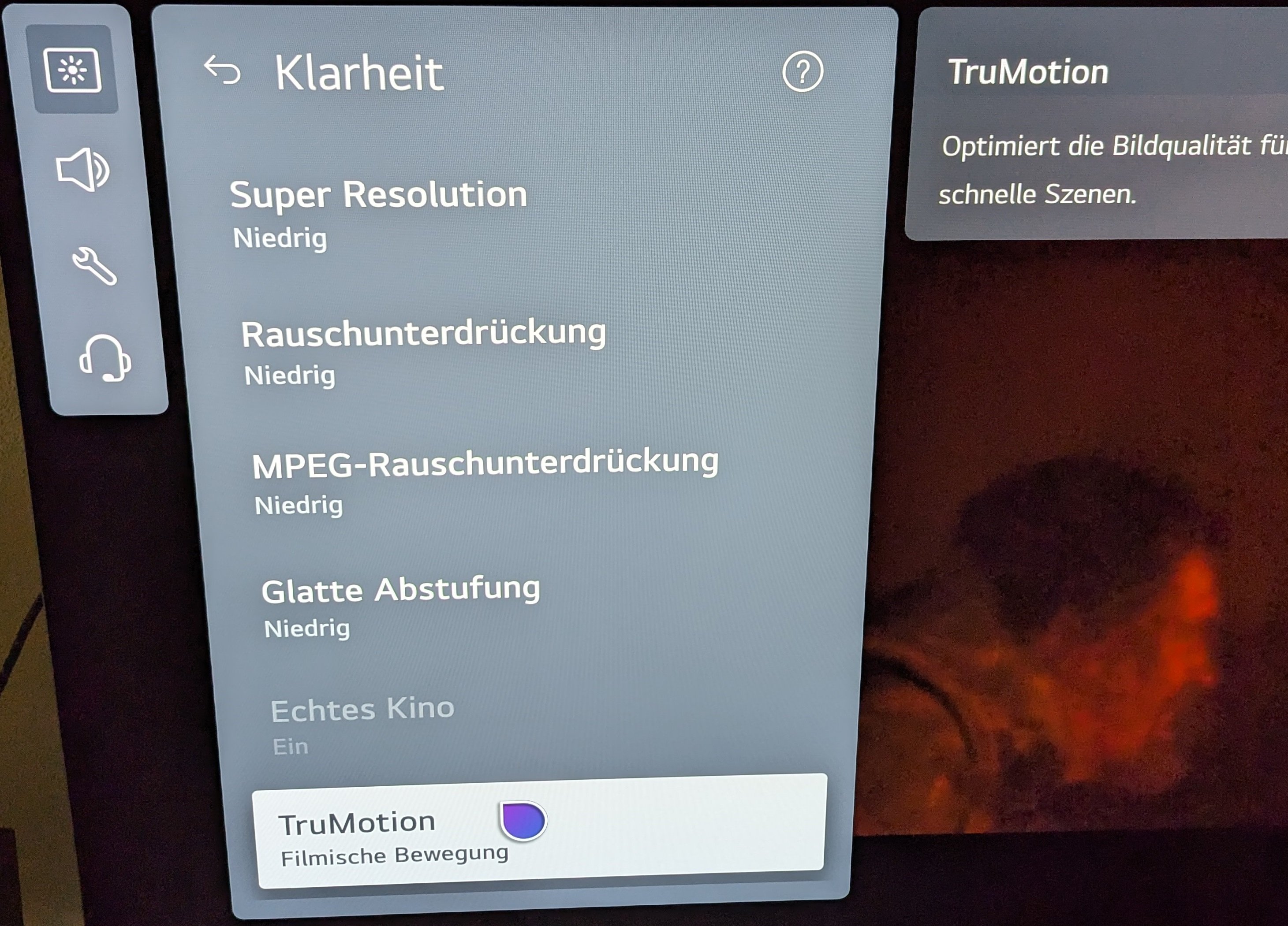

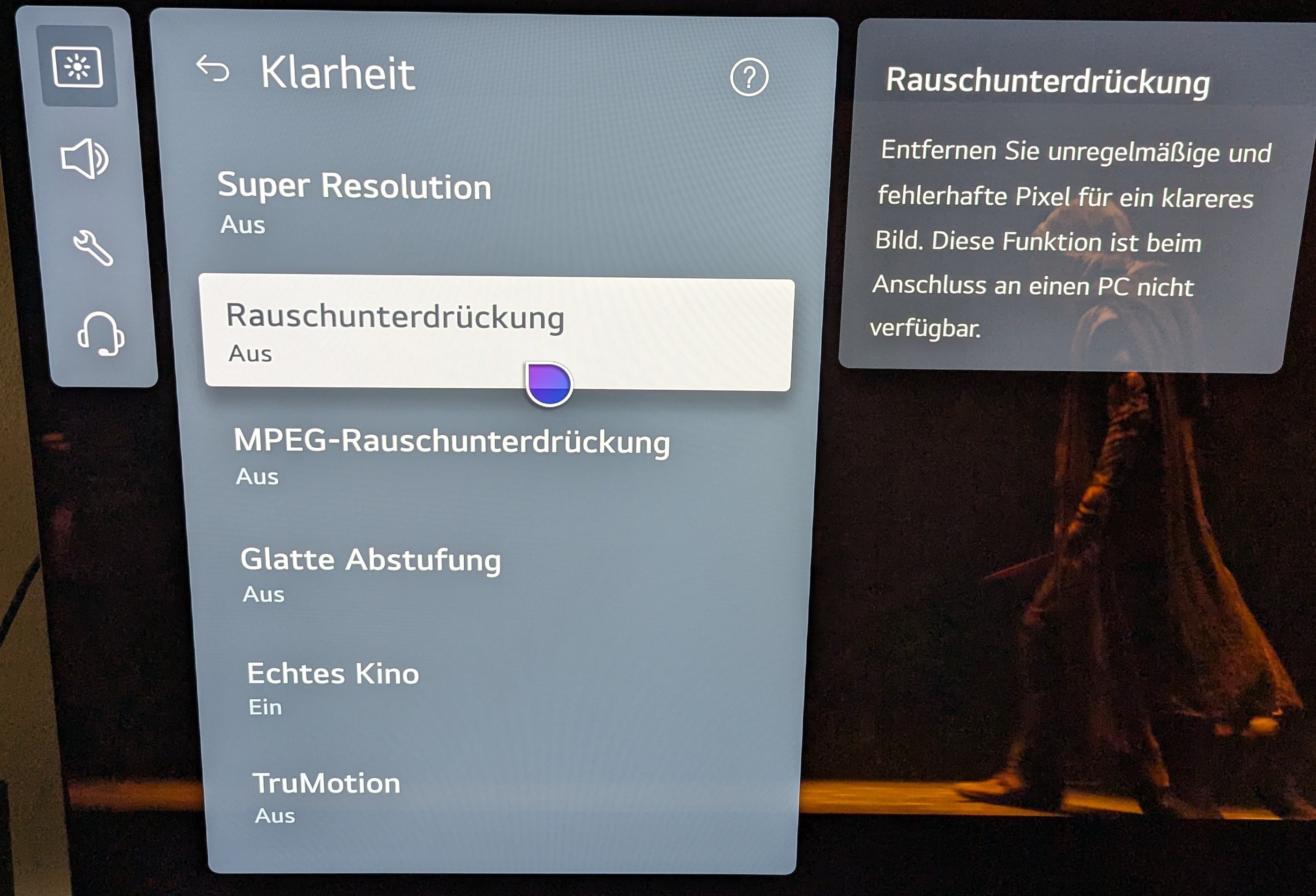

Bezüglich Dolby Vision gibt es wohl doch noch mehrere Profile zur Auswahl.
Einfluss auf das Rauschen haben die Einstellungen unter dem Punkt "Klarheit".
In der Profileinstellung "Dolby Vision - Filmmakermode" ist eigentlich alles aus was geht.
PXL_20241216_113026373.MP.jpgPXL_20241216_113204085.MP.jpgPXL_20241216_113155247.MP.jpg
"Dolby Vision - Kino-Home" wiederrum hat ein paar Optionen in der niedrigsten Stufe aktiviert.
Das hat Einfluss aufs Rauschen.
Jetzt muss ich mir nur selber klar werden bzw. ausprobieren, was ich favorisiere.
Das Rauschen ist ja auf jeden Fall nichts, wo ich irgendwo schlechte "Teile" habe, sondern etwas was die Filmemacher drin haben (wollen).
