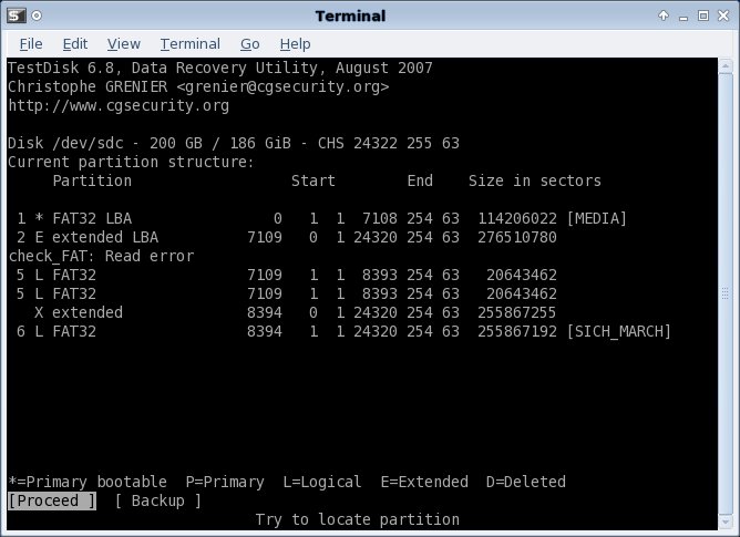

jetzt hab ich mal mit testdisk die Partition auf der die Sicherung liegt gescannt, nachdem beim Hochfahren die entsprechende Platte mehrmals von Checkdisk gescannt wurde und jedesmals angeblich fehlerhafte Teile mit Namen (null) ersetzt wurden:
beim Tiefen Scannen wurden angeblich Fehler gefunden?

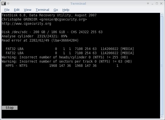

hier die detailliertere Medlung nachdem testdick über dem Bereich drüber war...

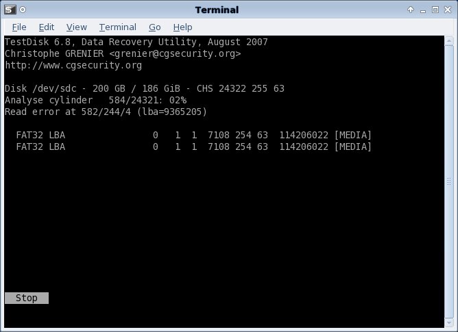

Übersicht nach dem Scan:
Sagt das Jemandem was, oder ne ahnung was die Ursache und wo der Lösungsansatz wäre?
