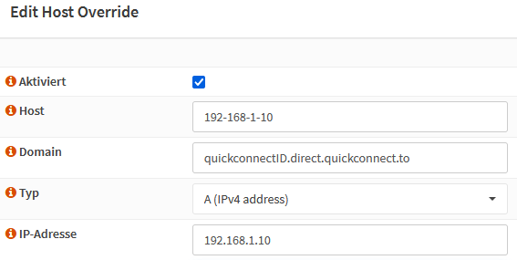

(ich grab den beitrag mal aus da ich das problem hatte, er bei google raus kommt und ich inzwischen den fehler finden konnte.)
ich hatte das problem das QC bei manchen netzen nicht lokal funktionierte und auch im gleichen netz immer auf relay server zurückgefallen ist und damit extrem langsam war.
Problem: quickconnect versucht die dns adresse [lokale ipadresse].[QC ID].direct.quickconnect.to auf zu lösen, manche router darunter auch opnsense und pfsense, blockieren dns antworten welche private IP bereiche beinhalten, nennt sich "DNS Rebind Protection".
methoden zum beheben:
entweder:
einen dns eintrag im router/dns server hinterlegen welcher [lokale ipadresse mit '-' anstelle '.'].[QC ID].direct.quickconnect.to auf die entsprechende lokale ip adresse auflößt. (beispiel im screenshot)
oder: man schaltet die dns rebind protection aus.
PS: falls mehrere NAS sich gegenseitig über vpn direkt über quickconnect erreichen sollen, oder man selbst über vpn arbeitet, muss dieser dns eintrag natürlich auch in den entfernten netzen eingetragen werden.
PPS: wenn man am router die ports für die synology weiterleitet, dann agiert quickconnect als dyn dns und arbeitet immer ohne relay server, wie gewollt das für euch ist, dass das nas direkt erreichbar ist ist euch überlassen.
