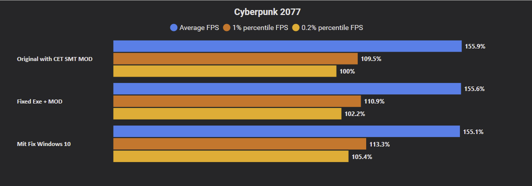

Unser CMS kann leider keine "negativen Prozent" - wie ich gerade gemerkt habe. D.h. wir werden negative Differenzen nicht im Diagramm wiedergeben können, sondern sie manuell als Tabelle darunter aufführen.

System: 7800X3D, RTX 4090
Szene 1, 720p, Ultra, ZUWACHS (Prozent) FPS, Durchschnitt: 9,1
Szene 1, 720p, Ultra, ZUWACHS (Prozent) FPS, 1 %-Perzentil: 14,1
Szene 1, 720p, Ultra, ZUWACHS (Prozent) FPS, 0,2 %-Perzentil: 9,9
Die Zuwächse ohne RT sind generell niedriger als die mit RT, aber in der PCGH Benchmark Szene hab ich durch den Fix auch ohne RT 16/20/22 gewonnen, mit Pathtracing waren es 25/29/26
In deren Szene waren die FPS auch insgesamt deutlich niedriger, hier hab ich ohne Fix 184FPS, in der PCGH Szene sind es gerade mal 145 FPS.
Die CB Szene scheint da nicht so fordernd zu sein, daher auch die geringeren Zuwächse.

@Taxxor
Du kannst gerne die 2t Szene benchen, die Fahrt über die Autobahn ist durch den dichten Verkehr und der vielen Reflexionen eventuell besser geeignet?
Siehe Anhang..
Hatte bei der Szenenwahl eher auch an Systeme gedacht die eine schwächere GPU ihr Eigen nennen und diese dadurch mitmachen können.
Klar bei einer 4090 kann man auch RT zuschalten aber dann würde es nicht mehr vergleichbar sein.
Siehe Anhang..
