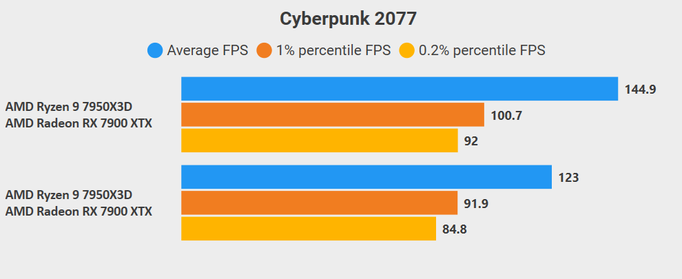

System: 7950X3D, RX 7900XTX (PL -10%)
Szene 1, 720p, Ultra, ZUWACHS (Prozent) FPS, Durchschnitt: 0 (-22)
Szene 1, 720p, Ultra, ZUWACHS (Prozent) FPS, 1 %-Perzentil: 0 (-9)
Szene 1, 720p, Ultra, ZUWACHS (Prozent) FPS, 0,2 %-Perzentil: 0 (-7)
Resultat ohne Fix:
https://www.capframex.com/sessioncollections/c7d5ef47-1af7-4bf7-b9e2-ac317ace1f63
Resultat mit Fix:
https://www.capframex.com/sessioncollections/c3f2bebf-9a03-4b7b-a7e4-5e1efefc20d1
Resultat ohne Fix:
Resultat mit Fix:

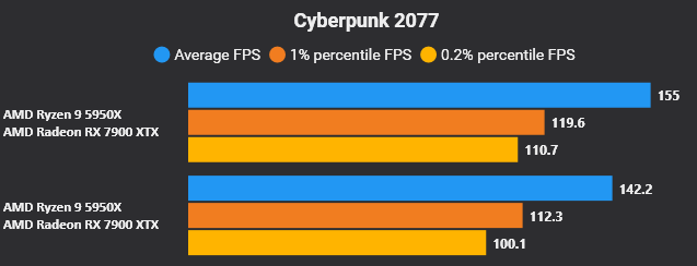

System: 5950X, RX 7900 XTX
Szene 1, 720p, Ultra, ZUWACHS (Prozent) FPS, Durchschnitt: -8,25
Szene 1, 720p, Ultra, ZUWACHS (Prozent) FPS, 1 %-Perzentil: -6,10
Szene 1, 720p, Ultra, ZUWACHS (Prozent) FPS, 0,2 %-Perzentil: -9,58
https://capframex.com/api/SessionCollections/20603786-6ee5-43c1-b253-b2d9b31bfdf6

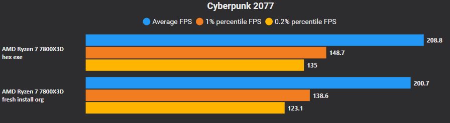

U
unreality
System: 7800X3D+CO 6000CL30, RTX 4090
Szene 1, 720p, Ultra, ZUWACHS (Prozent) FPS, Durchschnitt: 4,0
Szene 1, 720p, Ultra, ZUWACHS (Prozent) FPS, 1 %-Perzentil: 7,2
Szene 1, 720p, Ultra, ZUWACHS (Prozent) FPS, 0,2 %-Perzentil: 9,6
https://capframex.com/api/SessionCollections/f9821471-dd5c-4413-ab06-7d7c46e5cf27
(fresh install retested)

Danke für den Test.EdgarTheFace schrieb:System: 5950X, RX 7900 XTX
Resultat ist:
CPU ist zwar besser ausgelastet aber dennoch sind die FPS "schlechter"
Ebenfalls ein interessantes Phänomen, aber warum und wieso das so ist muss sich dann CDPR ansehen!
