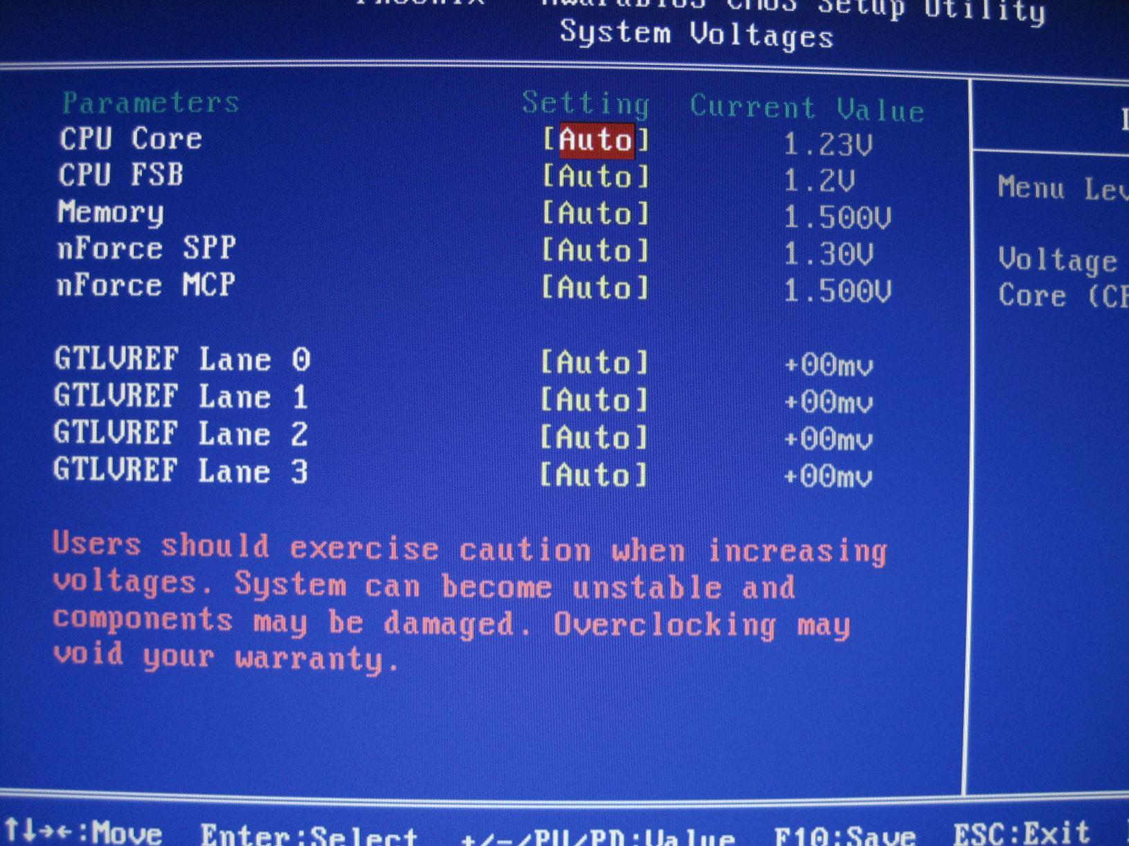

@Naimless
Die GTL ist bei mir in bios 4 mal d.h. für jeden Kern eine oder?
hab bis jetzt noch nie was mit den GTLs gemacht auch nicht damals, wo ich beinen q6600 hatte. und Normwerte wirds dafür nicht geben um diese zu fixen.

Wenn du noch nie was mit diesen Einstellungen gemacht hast, dann lass das bitte einfach so!
3,33GHz laufen auch ohne etliche "tiefere Bios sachen".
OK also einfach alles so lassen und den multi so hoch stufen, bis ich meine 3,33 Ghz habe. Die Vcore fixe ich dann auf den auto wert normalerweise ist keine erhöhung notwendig
Glaub mir, es ist besser ;)
Solange du nicht "OC-Rekorde" aufstellen willst und dir das bisschen reicht, verwendest du erstmal die Standard Spannungen. Auch beim Board nicht auf "AUTO" lassen, sondern niedrigsten wert Fixen, nicht dass es sich einfach mal so overvoltaged, man weiß ja nie, ne ;)
