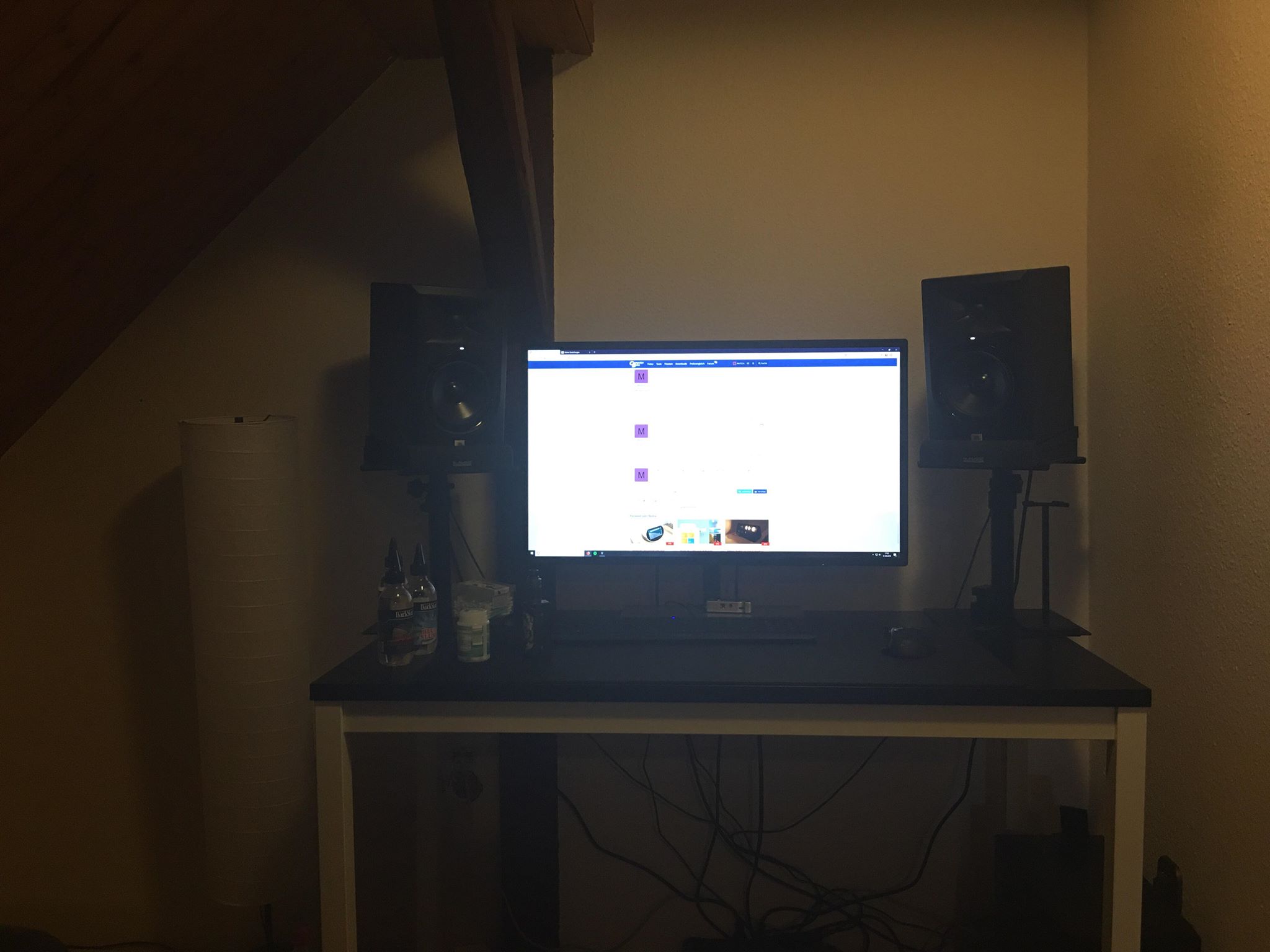

Die Stative sehen mir zu hoch aus, ich würde irgendwas genau dazwischen basteln, so dass die Hochtöner in Ohrhöhe sind.
Einfach die Schaumstoffsockel nehmen und mit Bücherstapeln aufbocken, bis es am besten klingt. Dann Holzsockel in dieser Höhe zusammenzimmern.
Nicht besser , Sondern neu gedacht .
Die LS stehen zu dicht zusammen . Eine hat die Wand im Rücken . Die andere steht frei . Ob die dann auf Büchern oder was anderem stehen ist doch egal .
So ist das wie es da steht ist es rausgeschmissenes Geld und wird niemals auch nur in Ansatz gut klingen .
Als Ersatz hierfür wie gesagt irgendwelche " Klingeltüten " oder die JBL .

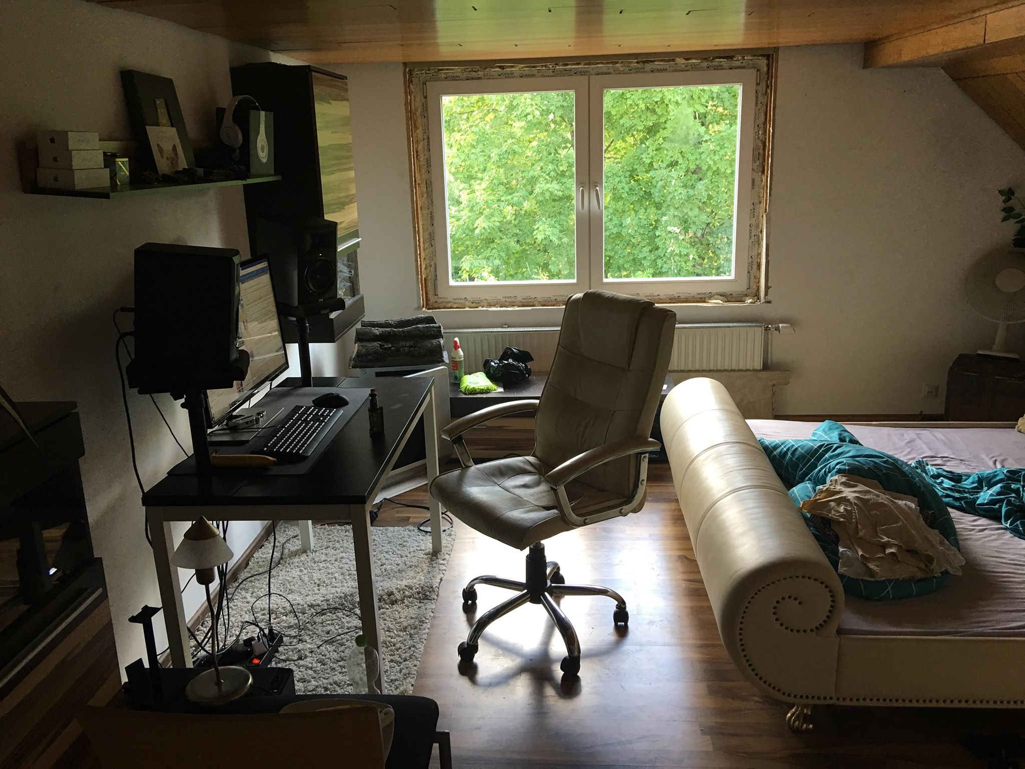

Hab den Schreibtisch jetzt vors Fenster gestellt. Nun hat jede Box genügend Platz.
Außerdem noch nen zweiten Ständer bestellt, melde mich wenn er ankommt.

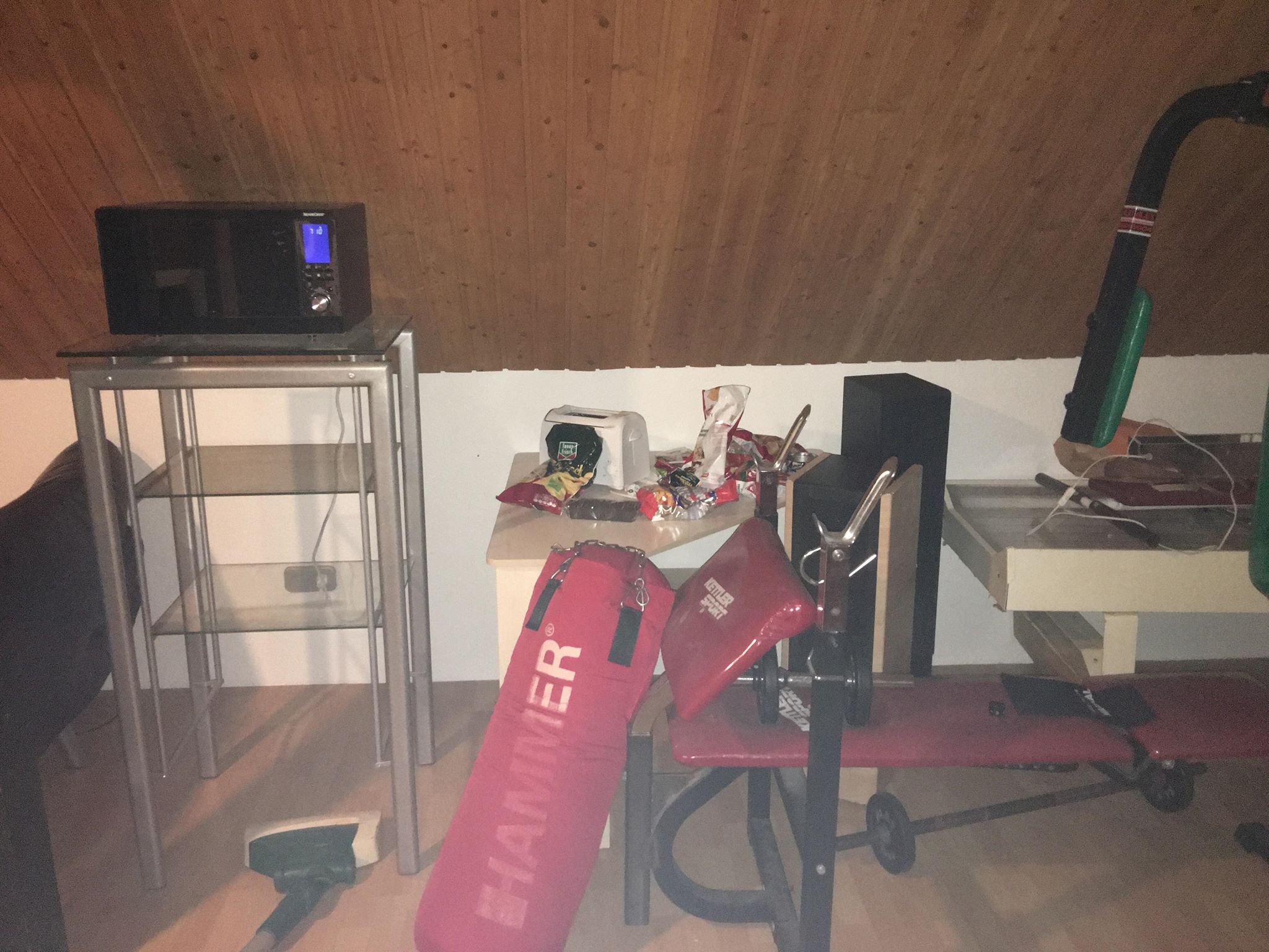

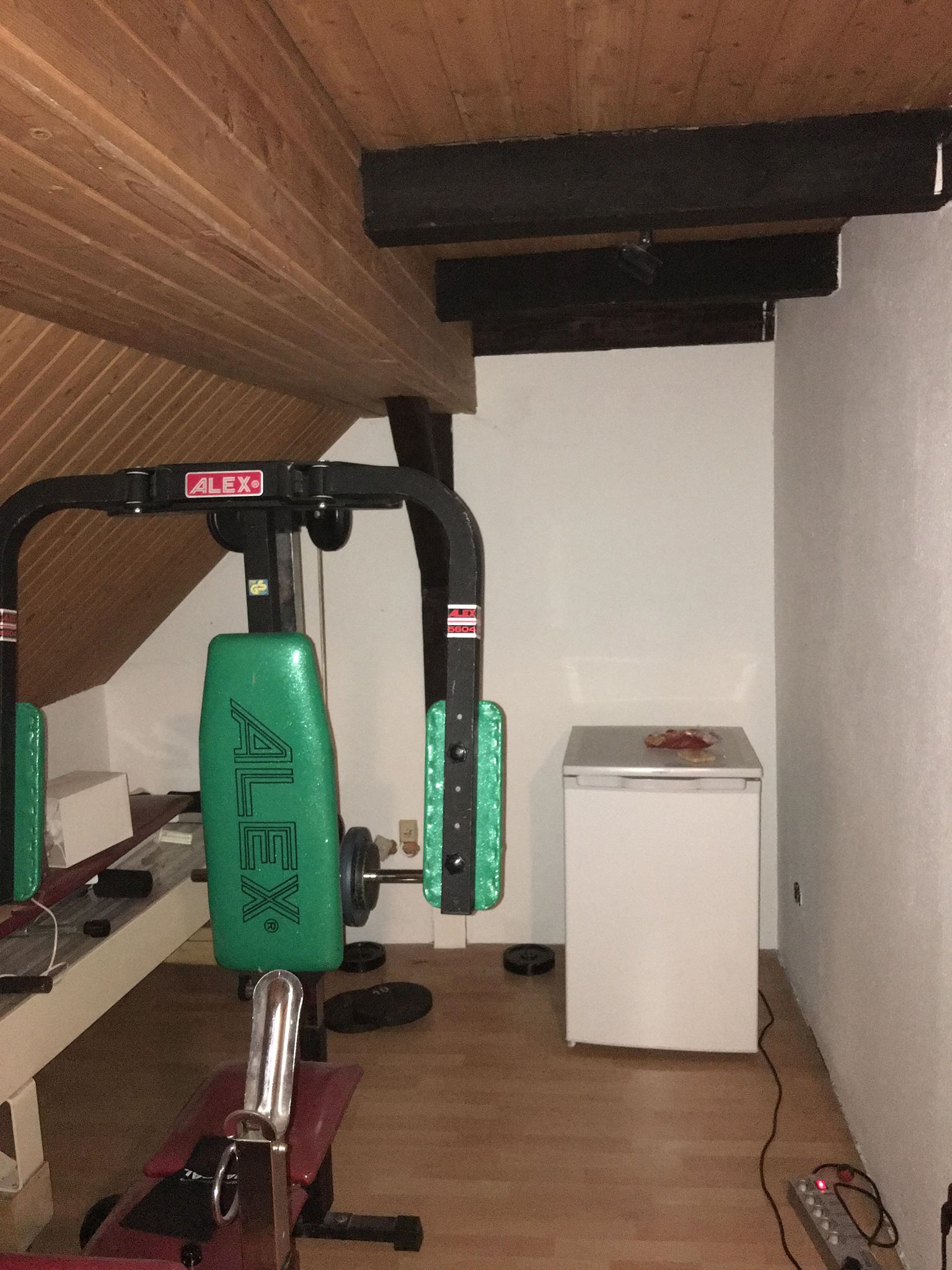

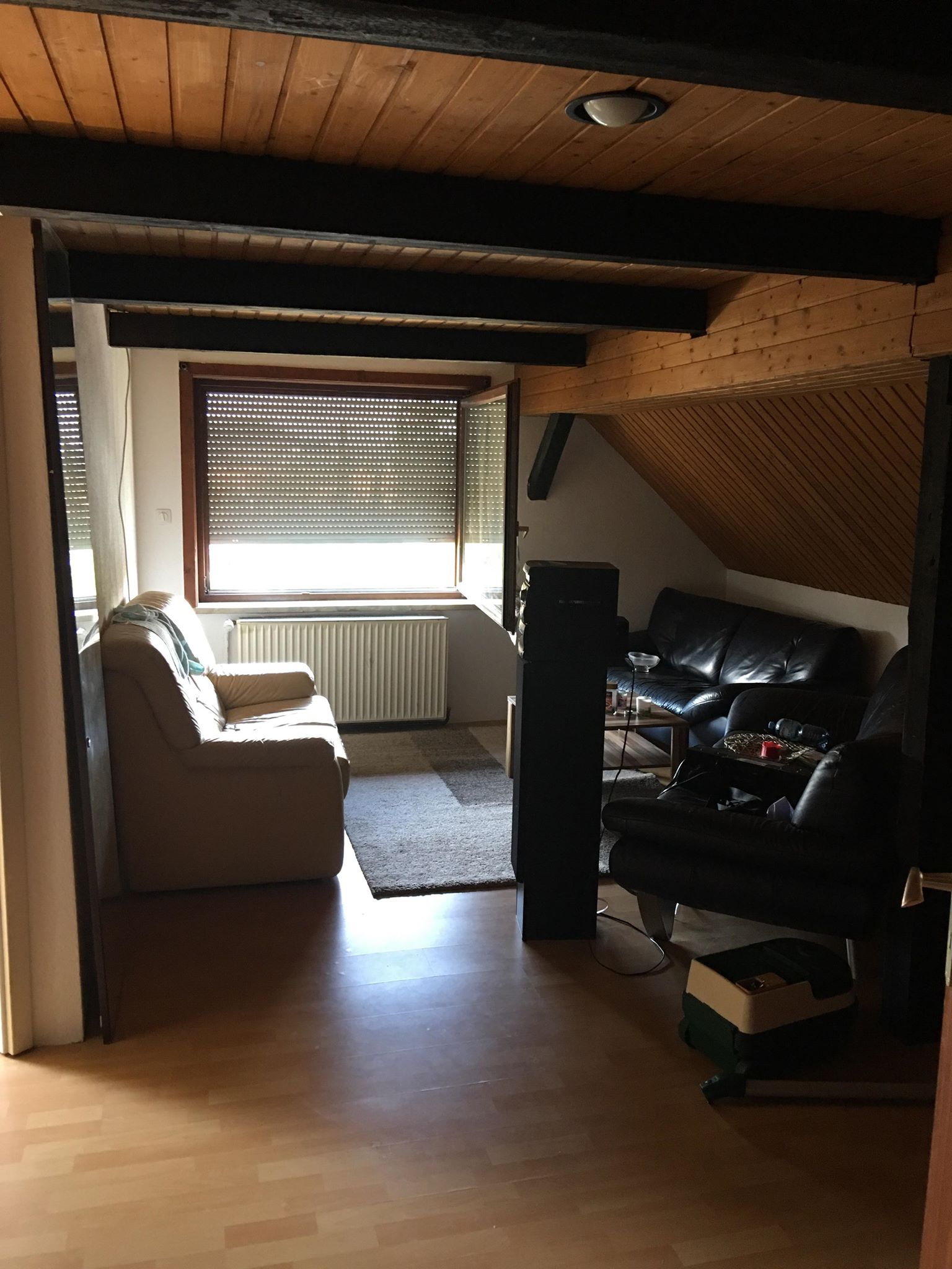

Ich steck grade noch voll im Unbau, habe als Anhang aber mal drei Bilder hochgeladen, auf denen sogut wie alles zu sehen ist.
Auf Bild 1 & 2 sieht man mein zukünftiges Wohnzimmer. In der Ecke, wo der Kühlschrank und das Trainingsgerät steht, sollen zwei Schreibtische in L forum augestellt werden. Links daneben kommt dann der Kühlschrank hin Der Rest wird mir mit Statuen oder Ablagen versehen, mal sehen.
Dort wo das Cremige Sofa steht kommt ne Leinwand hin. Über den Blauen Sofas wird ein Beameraufgehangen.
Bin für Vorschläge, was die Raumaufteilung angeht aber offen und noch ein wenig am herumexperimentieren. :)

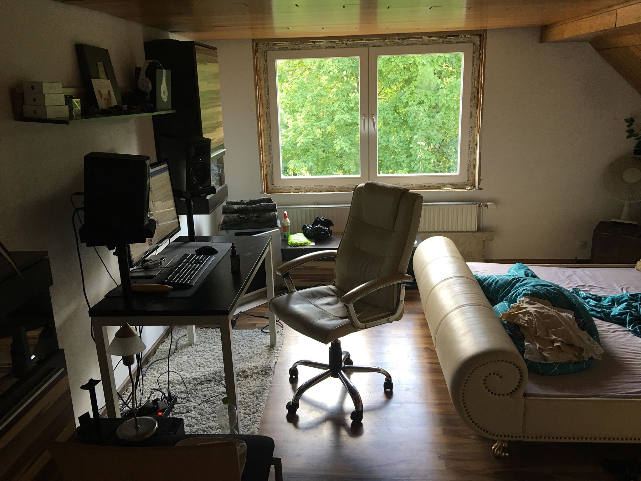

Und auf Bild 3 ist mein Schlafzimmer zu sehen, in dem aktuell noch mein Schreibtisch steht.
Der Platz wird jedoch von der unterm Fenster stehenden Schrankwand eingenommen und mit nem 50" Fernsehr versehen.
Also will ich im Endeffekt noch 2x Paar Lautsprecher für den Fernsehr im Schlafzimmer und für die Leinwand im Wohnzimmer.

Derzeit sieht das ganze noch so aus, recht wandnach 15cm in beide Richtungen um den Bass etwas anzuheben.
Sobald der Sub dazu kommt, soll das ganze aber wieder weiter mittig und ein gutes Stück weg von der Wand.
