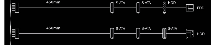

Noob Frage: das NT hat kein molex aber IDE. Ist das selbe oder? Mein MB hat ja nur einen Lüfter Anschluss. Die Grafikkarte könnte Frischluft brauchen.
Klar hat das NT noch die "alten" Anschlüsse. Hier als HDD. Unten bei den Infografiken.
EDIT:
Post #25 verlesen...
Molex = IDE = HDD
