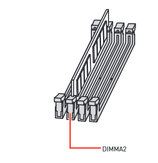

Nur ein RAM Modul in Slot A2 und nochmals CmosClear machen
mit PINs überbrücken. Erst mal nur das eine Modul in A2 lassen.
Reaktionen: GTrash81
Nach dem Update ist der Rechner erst mit der alten CPU normal gestartet oder hast Du den Rechner einfach ausgeschaltet als der Bildschirm schwarz wurde?
Ein RAM Modul in DIMMA2 stecken und ggf. verbaute NVME SSDs ausbauen.

Wäre dieser dann:
Reaktionen: Malthron
