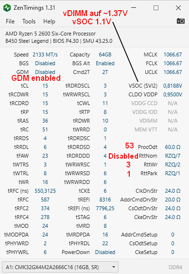

@DannyA4
Versuch mal mit diesen Einstellungen.
Reaktionen: LukS
