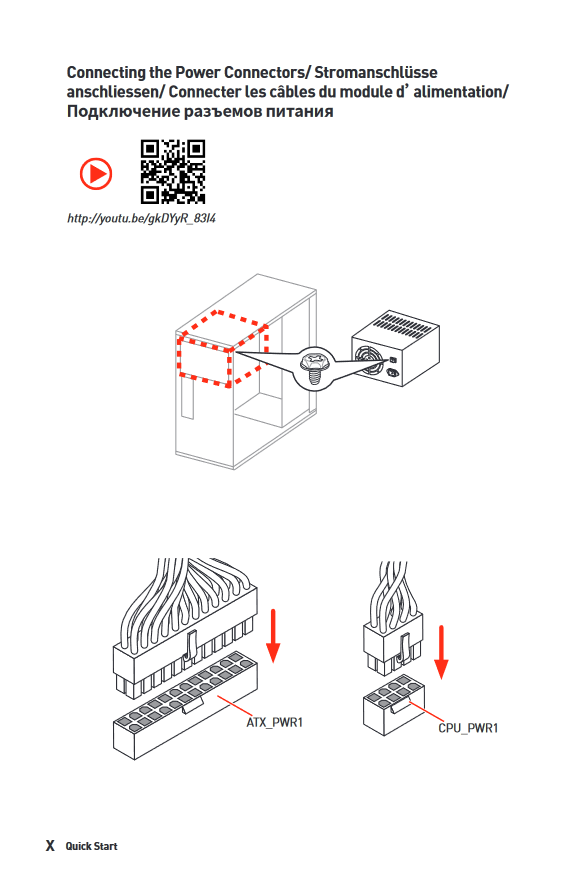

Auf dem Mainbaord (MSI X470 Gaming Plus) gibt es für die CPU zwei Stecker: einen 8 und einen 4pin. Laut Benutzerhandbuch des Mainboards müssen diese auch beide angeschlossen werden, allerdings sind an meinem Netzteil (be Quiet Pure Power 11 600W CM) nur zwei 4pin CPU Stecker zu finden und kein 8pin. Fehlt da möglicherweise ein Kabel am Netzteil? Oder ist vllt nicht kompitabel?

Achso weil im Handbuch steht dass der 8pin und der 4pin angeschlossen werden muss? Also müssen einfach beide 4pin Kabel in den 8pin Stecker am Mainboard und den 4pin Stecker am Mainboard einfach freilassen oder wie?
Nein, der 4pin muss nicht angeschlossen werden. Verbinde die zwei 4pin zu einem 8pin und lasse den 4pin am Board leer. Dieser zusätzliche 4pin-Anschluss ist selbst für Extrem-Overclocker eher Overkill.
Im Handbuch des Netzteils ist auf Seite 50 auch zu sehen, dass die zwei P4 einen P8 bilden.
Reaktionen: Obvision
@Lb69:
beim NT fehlt kein kabel und der 8pin reicht. der stecker ist auf 4+4 aufgeteilt damit er sowohl in 4pin- als auch in 8pin-anschlüsse passt. genau wie bei den PCIe-steckern, nur dass die aufteilung da 6+2 ist.
viele mainboards laufen auch mit nur einem bzw keinen der kabel das is meist für oc der cpu notfalls kann man auch kabel kaufen die zb von sata,molex auf 4/8pin gehen wenns netzeil nich genug stecker hat
Troubleshooting schrieb:
Check if all ATX power connectors like ATX_PWR1, CPU_PWR1 are connected from the power supply to the motherboard?
CPU_PWR1 versorgt das Mainboard mit zusätzlichem Strom, z.B. für die Übertaktung der CPU.
So ist es, der Zusätzliche 4Pin wird ausser bei extrem OC nicht gebraucht.
Prinzipiell reicht der 8Pin Anschluss aus und dein Rechner wird damit auch keine Probleme haben.
Der zusätzliche Stecker ist für stärkeres OC gedacht, fällt aber deinem 2700x flach, da die CPU das von alleine übernimmt und auch ausreichend mit Strom versorgt wird.
