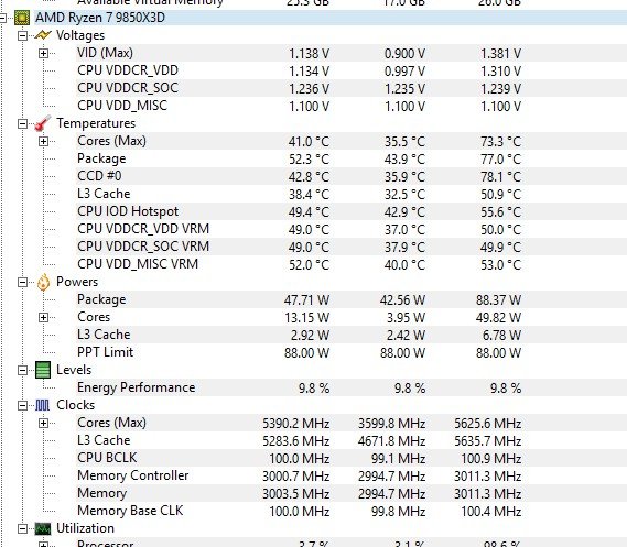

Hab grad meinen r7 9850x3d eingebaut. Mit mx7 und arctic freezer 36 co. Finde cpu package im eco Modus zwischen 40 bis 50 recht hoch. Ist aber meine erster x3d. Ist das normal.. läuft ansonsten alles optimal. Cpu läuft im eco bei 65/88
nicht unter last... Klar gibt auch Schwankung...ist auch mal niedriger.. Hatte deutlich weniger erwartet im eco ohne Last...
klingt jetzt recht normal

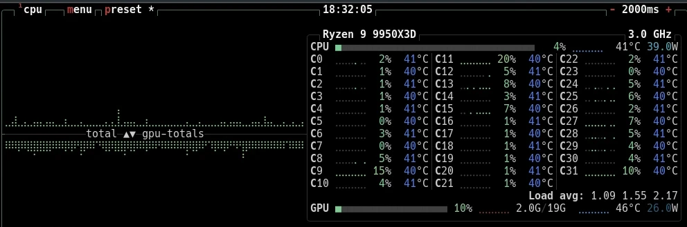

9950 X3d
mitm dickeren Noctua Doppeltower mit Browsern offen, Musik am Spielen.. so bei 2-3% Auslastung gesamt. 47°C
Also so als vergleichswert → Augen zu und durch!

ok. hatte vorher den 7500f...
aber danke.. dann schein alles in der norm zusein
Wenn ich jetzt mal auf Energiesparen statt performance runtersetze den governor, dann gehts auf ~41°C

ok. hab ihn gequält.. sieht doch gut aus.. dachte halt im idle. für eco mode. seltsam. aber mein erster x3d
