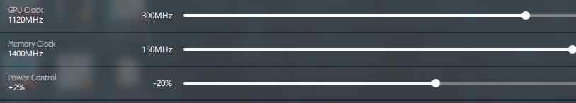

sobald ich den Takt bei "GPU Clock" ändere bekomme ich Grafikfehler und das Bild ruckelt. (horizontale Streifen die schnell auf und ab wandern)
Nach dem zurück setzten geht es wieder.
"Power Control" zu ändern geht aber.

Du hast den "GPU Clock", sprich den Takt, aber verringert und nicht erhöht, oder? Eine Erhöhung führt nämlich, bei zu geringem Strom, zu Grafikfehlern.
Ja hab ihn in 10er Schritten gesenkt. Hat immer zu den Grafikfehlern geführt.
Momentan scheint es besser zu laufen. Erst 1 Absturz.
Bisher habe ich nur die Power Control auf -8% gesetzt und alle Treiber aktualisiert.

Das Problem scheint behoben zu sein. Dachte nicht, dass das so einfach geht.
