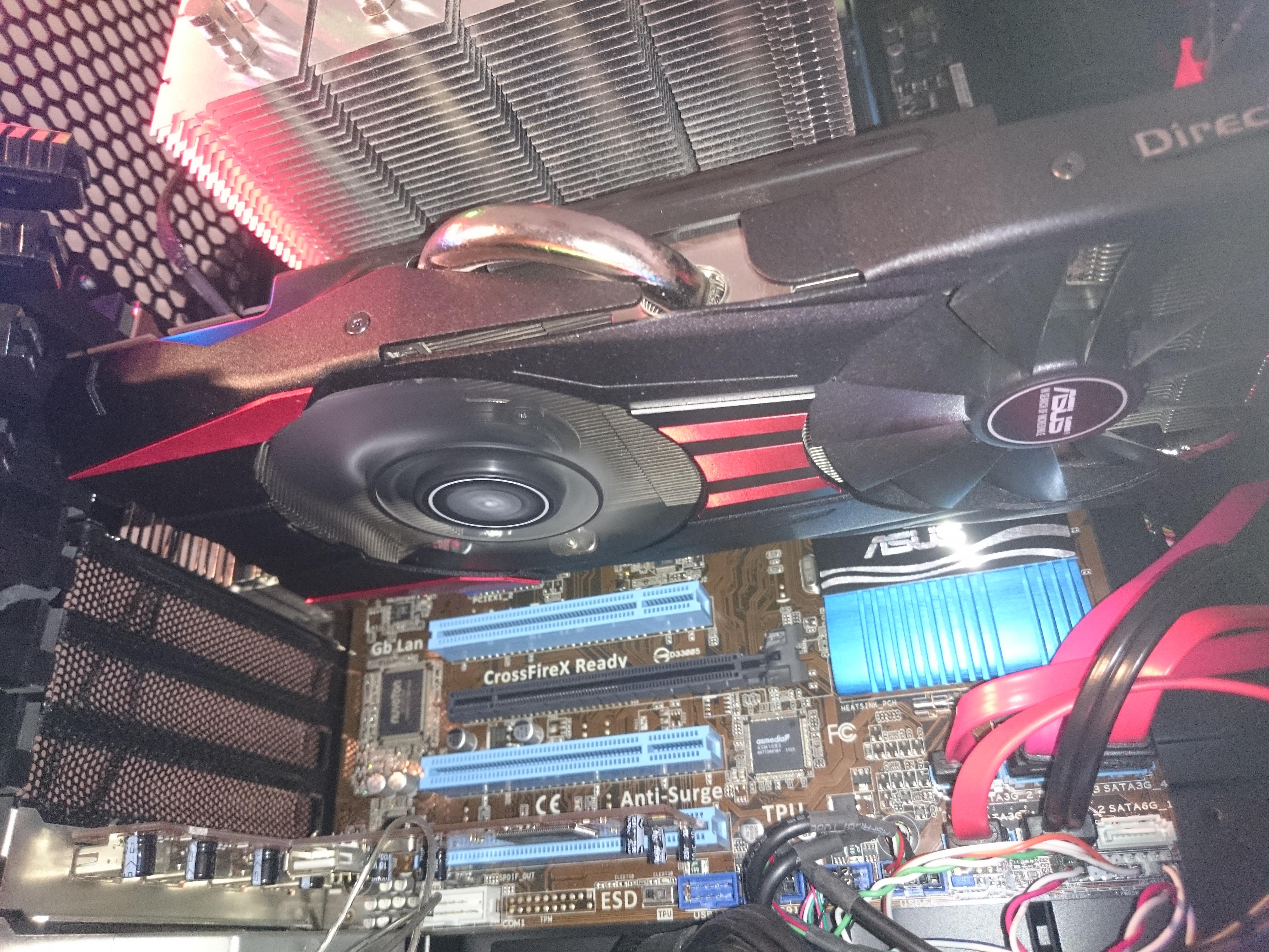

Hallo Leute,
ein Bekannter hat oben genannte Graka gebraucht gekauft, allerdings mit Rechnung von Amazon --PC Look.
Nun hat er heute bemerkt das sich nur noch der vordere Lüfter dreht.
kann er die Karte (gerade mal 6 Monate alt ) trotzdem Reklamieren auch wenn die Rechnung nicht auf seinen Namen ist ??
bzw. was kann das Problem sein Karte läuft wohl sonst einwandfrei eine Reklamtion mit Asus direlt scheint nicht möglich zu sein.

Defekt.
Shop anrufen - Fragen.
Vorbesitzer anrufen - Fragen.
Hersteller (ASUS) anrufen - Fragen.

Setz das Teil mal unter Last und schau ober der zweite Lüfter dann anläuft....
atari2k
wie hoch ist denn die GPU Temperatur beim Spielen? Über welches Spiel reden wir?
atari2k
Der Kühler (Asus Black min. 850-1000 U/min) schaltet nix aus -> Defekt.
wir haben es mal eben schnell mit WOT getestet 87 Grad bei derzeitigen Raumtemperaturen
ist denn dann nur der hintere Lüfter defekt oder hat die Karte einen schlag ? denn die 2 Lüfter gehen ja zusammen an einen Anschluss !
Bei 87° sollten definitv beide Lüfter laufen. Lässt sich der zweite Lüfter denn mit dem Finger drehen, oder ist der fest?
In jedem Fall solltest du dich da mal mit dem Händler in Verbindung setzen.

Der Lüfter lässt sich einwandfrei von Hand drehen

hab die gleiche Karte bei mir verbaut. Es gibt nur einen einzigen Lüfteranschluss. Verteilt mit Y-Kabel auf ersten Lüfter. Wenn einer läuft sollte es definitiv nicht die Karte sein die defekt ist. Hatte auch das Problem, dass ein Lüfter hinüber war, leider selbst dran schuld lol. Das doofe ist jedoch, dass du im Handel fast keine Ersatzlüfter bekommst. Asus verweigert die Auslieferung eines einzelnen Lüfters. Die wollen die ganze Karte eingeschickt haben.
Habe mir dann den Arctic Accelero iv 280x drauf gebastelt. PCB ist zwar offizell zu breit aber mit etwas geschick und Einfälltigkeit geht das schon. Kühler wird die Karte auch noch dazu. Bei 26 Grad Zimmertemp kommt die Karte bei Furmark gerade auf 79 Grad. Von den Kosten her kannste gleich einen Ersatzkühler nehmen, ist wahrscheinlich fast genauso teuer als wenn du sie zu Asus schickst.
