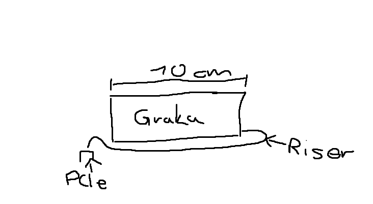

Hier mal eine kurze Skizze von meinem Vorhaben:
Denkst du das das hinkommt oder ist die zu starr?
Das liegt halt in der Natur der Sache. Wenn Du eine GPU mit 16x Lanes per Riser anbinden willst, dann kannst Du kein Schlabberkabel nutzen. Führe Dir einfach mal vor Augen, was in der Sekunde für Daten über den Bus geschickt werden.
Das Kabel muss eben mehr als ordentlich isoliert und abgeschirmt sein. Und das geht natürlich auf die Flexibilität des Kabels. Aber dennoch ist es in gewissen Maße flexibel.
So ca.15-16GB/s?
Mir ist bewusst, das da ein 2€ ebay Teil vermutlich nicht das gewünschte Ergebnis bingt. Meine Frage war eher (da du die Kabel ja schon benutzt hast) ob du denkst, das die 5cm für 90° Biegung am Anfang und die 180° Biegung am Ende reichen oder ob ich doch 20cm bräuchte? Da ich zwar lese, dass die starr sind, mir selbst aber kein Bild machen kann wie starr genau. Oder muss ich halt auf Risiko kaufen?

Deine Zeichnung ist auch etwas irreführend. Eine GraKa hat seine PCIe Anschlüsse nicht hinten an der Rückseite sondern unten an der Unterseite, eben an der langen Seite der Karte.
Ja, ich würde sagen. Probieren geht über studieren. In diesem Fall.

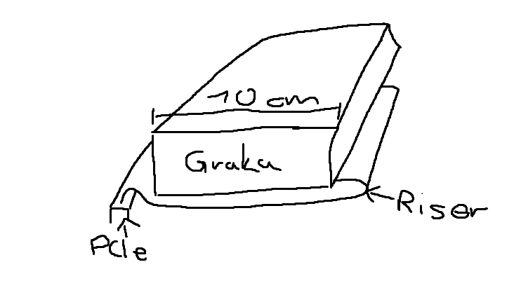

Ja das sollte eigentlich eine Seitenansicht sein, aber bei meinen Paint künsten sei dir verziehen :D
Jetzt aber als 3D
Schwer zu sagen. Eben auch davon abhängig, wie nahe an den PCIe Slots du biegen musst. Je näher am Slot, je schwerer wird es mit dem Biegen. Ausprobieren. Man hat ja 14 Tage Widerrufsrecht...
