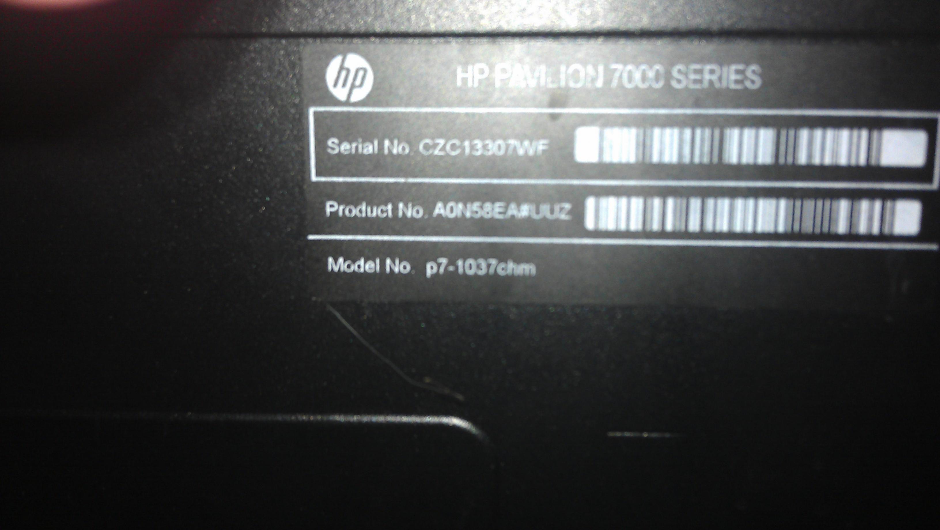

Da steht doch so eine Nummer auf der Kiste oder?

ja nummer eingegeben und kein ergebnis, das hab ich ja vorhin auch schon geschrieben

Schreib mal die Nummer hier hin.
ähm, coolermaster M2 silent Pro, ich dachte das wäre sogar ein deutsches produkt;)

ptt:

Komisch ist auch das laut der HP- Site und google das Ding gar nicht existiert??. War bei der Kiste eine DVD mit Treibern dabei? Kannst du mal auf das MB schauen ob da irgendwas draufsteht?
also dass die kiste existiert weiss ich, sie steht ja unter meinem tisch;)
Aber eben genau das ist ja mein problem!
Das einzige was ic hgefunden habe ist:http://h10025.www1.hp.com/ewfrf/wc/softwareCategory?os=4063&lc=de&cc=ch&dlc=de&sw_lang=&product=5136798#N1078 abgesehen davon dass es nicht der 1037er sondern 1040er ist in etwa das gleiche system gewesen (weniger ram, andere Soundkarte, weniger Festplattenspeicher und wenn ich mich recht erinnere i5 prozessor)
aber trotzdem v7.15 vom bios und das hab ich ja schon drauf...
