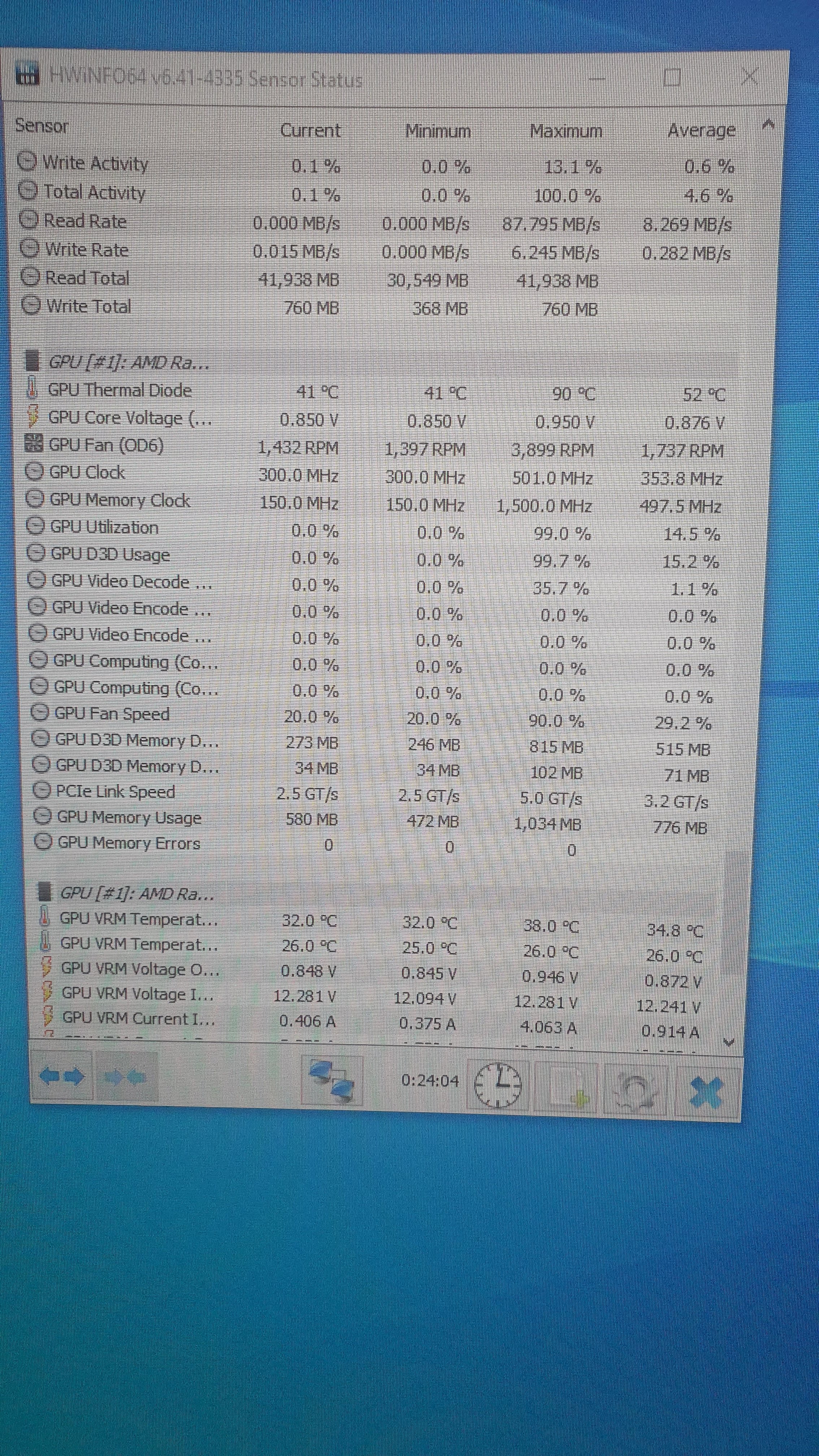

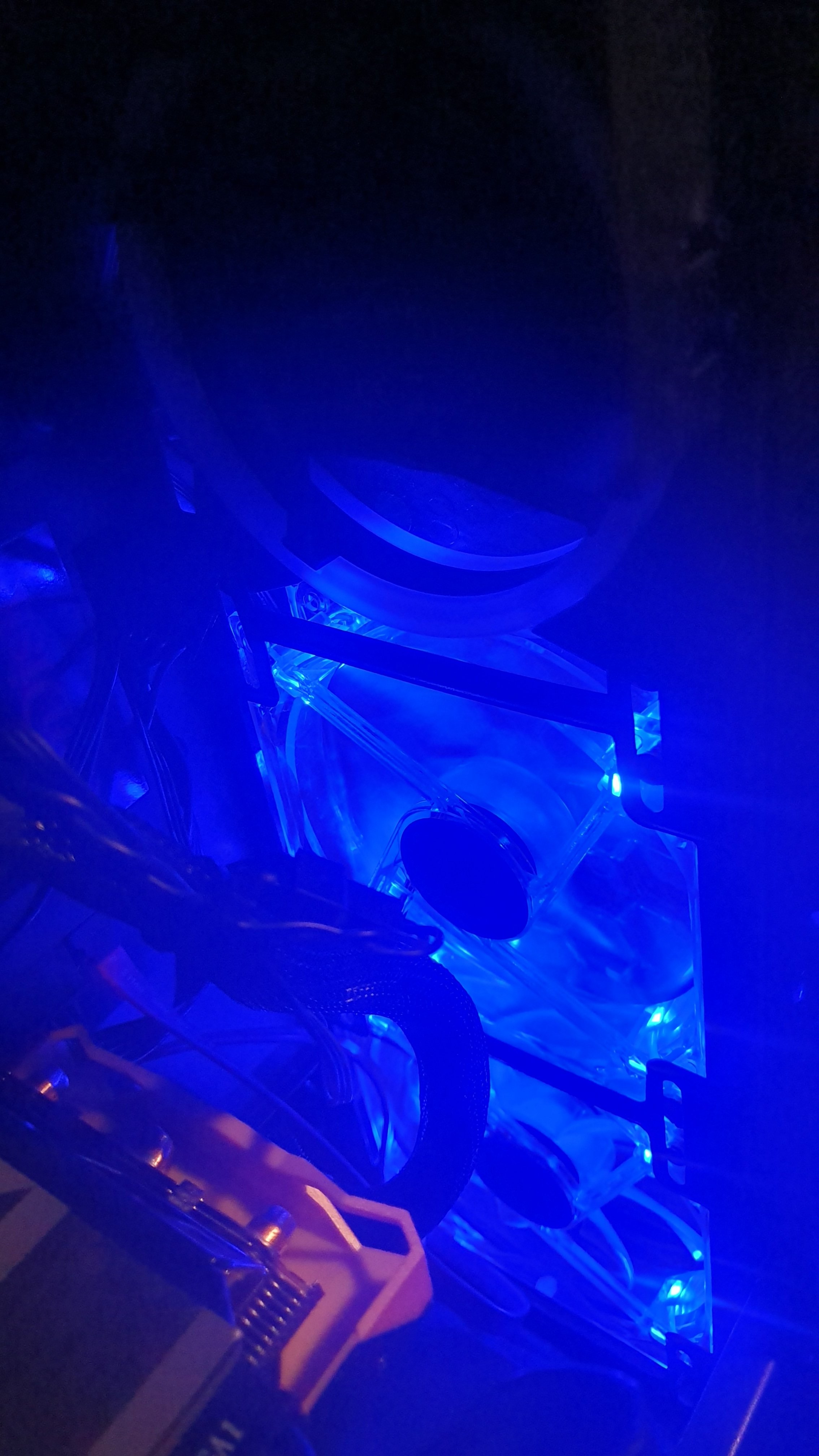

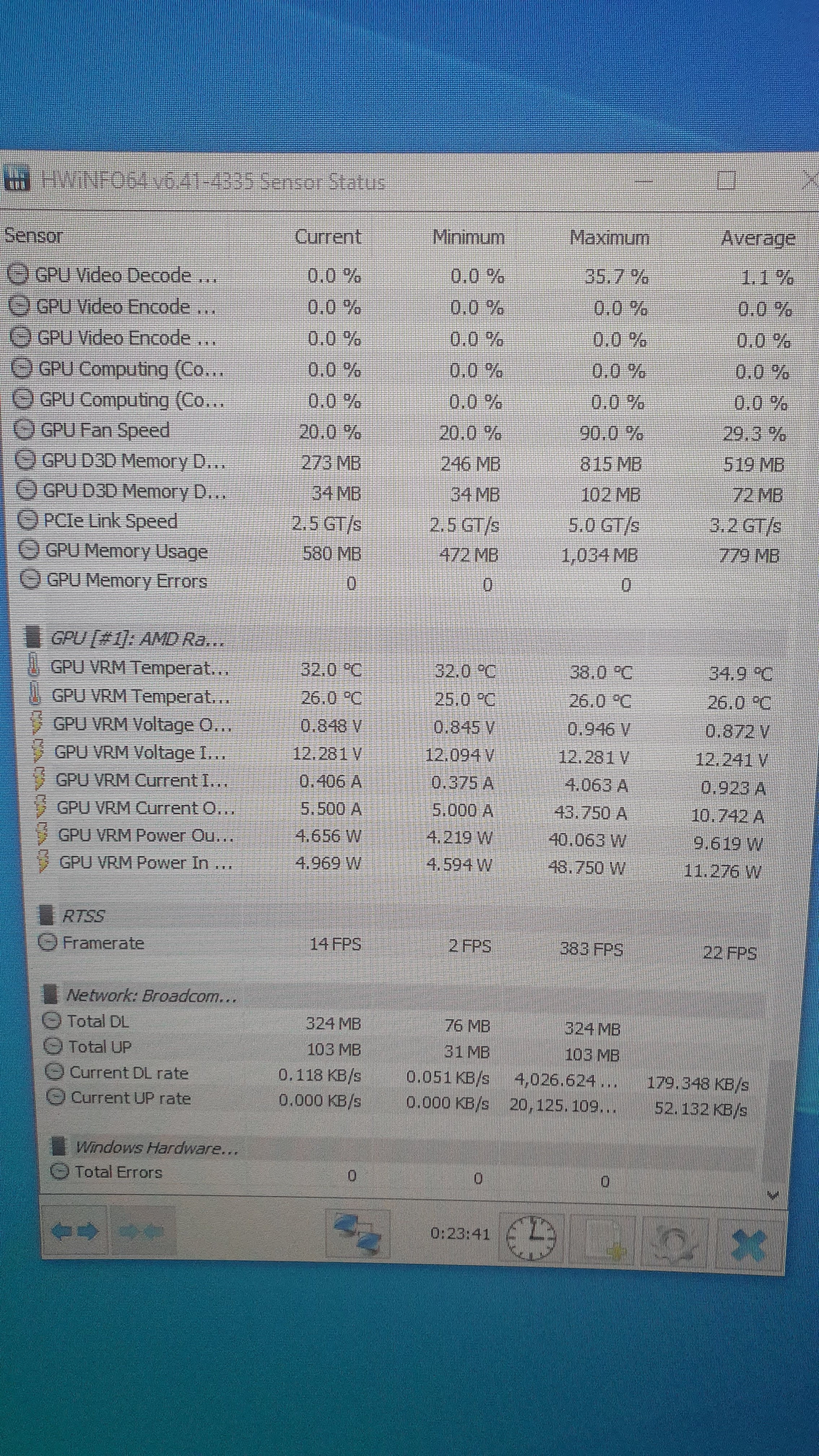

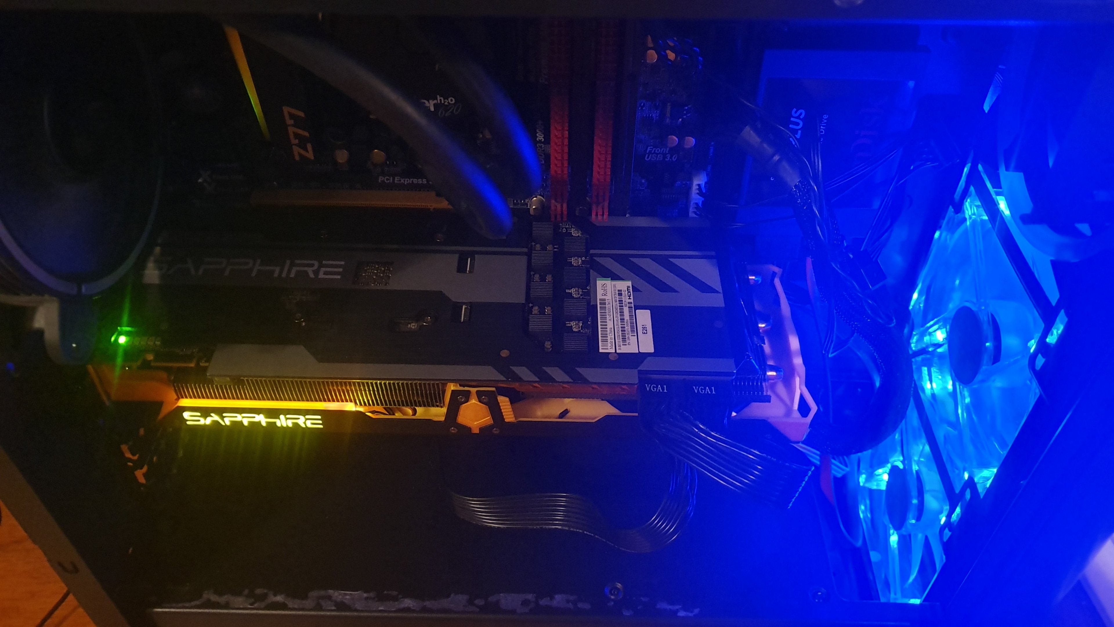

Ja alle lüfter drehen sich. Kolink Aviator atx ist das Case, aller dings wenn ich 90Grad mit der graka ereiche ist die Backplate eher lauf warm bis warm.heiß,dass man sie nicht anfassen kann ist nicht der fall(jedoch hat die backplate einen gewissen abstand zwischen dem Pcb also ca 1cm). Der ganz untere Lüfter hat einen Weg. Denke ich aber ich hab ihn trotzdem drin gelassen wegen der Beleuchtung. (Also der Case Lüfter.)
MfG

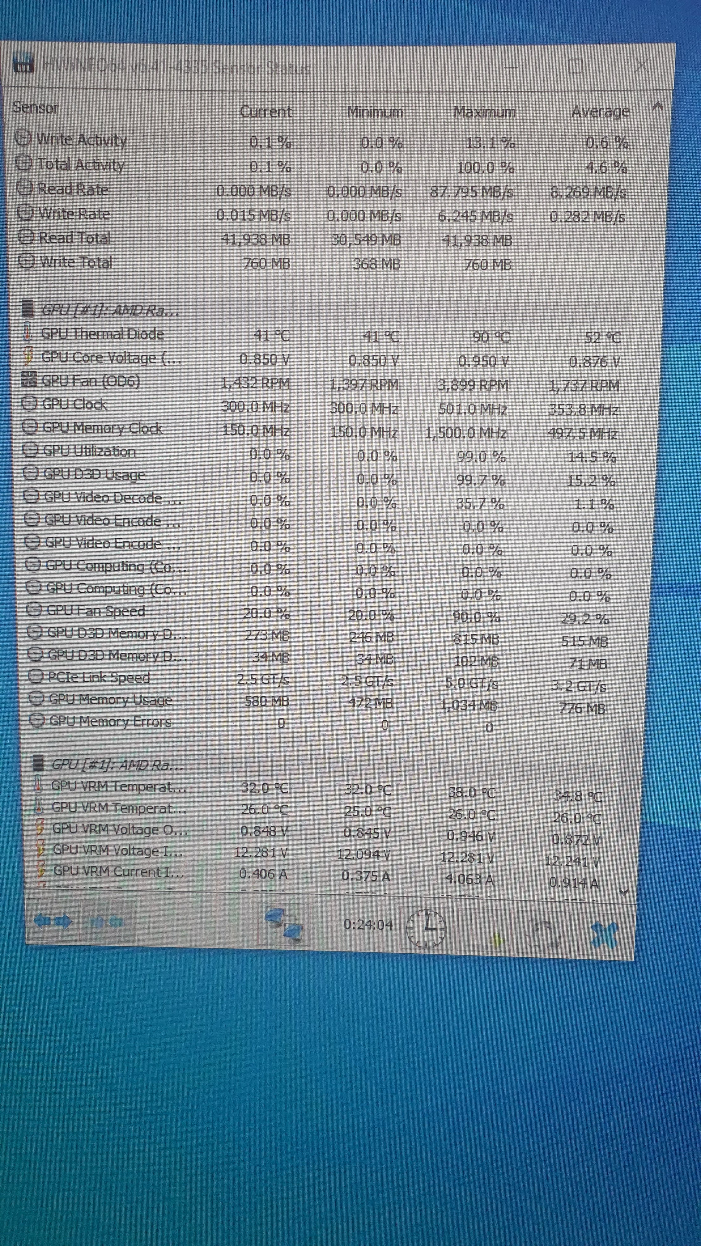

Beim 2. Bild hatte die Gpu mit 501Mhz takt 90Grad max erreicht.
MfG

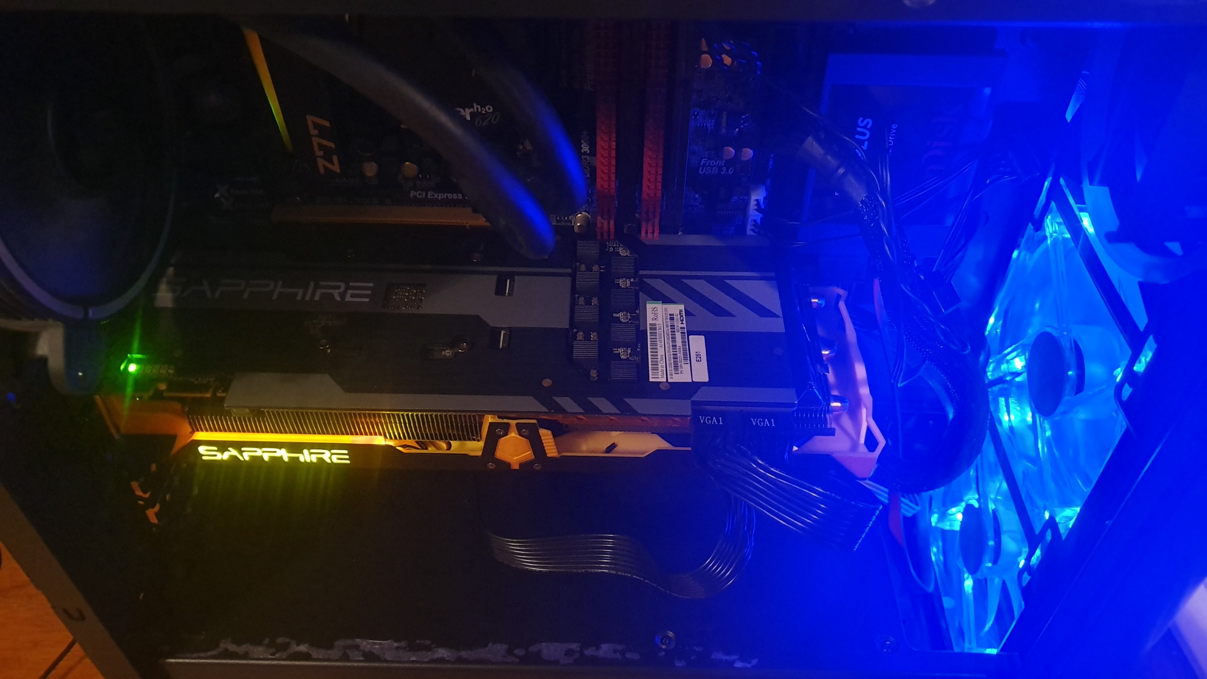

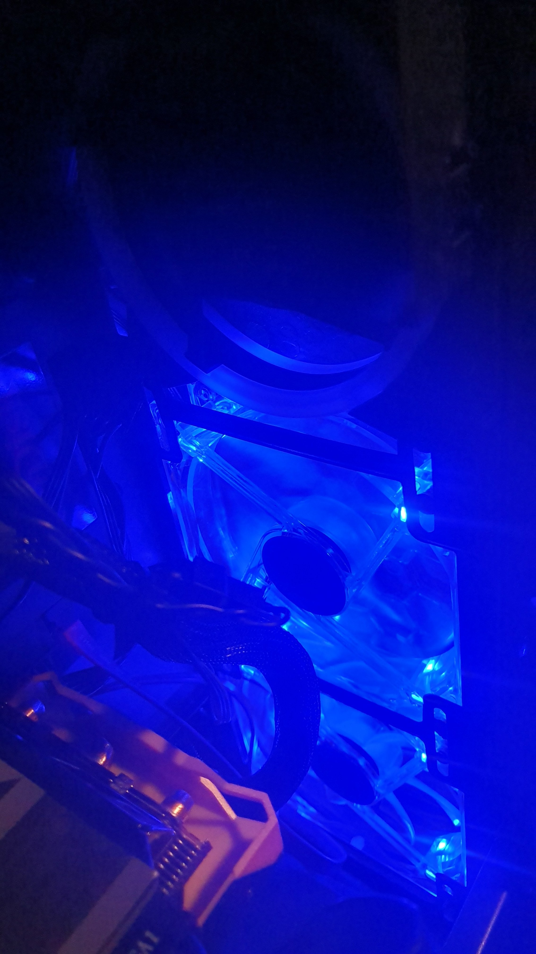

Das ist der Aufbau von innen Vom Case.
was sind das für mondlandschaften, ist die paste eingetrockent?
unabhängig davon sieht dass eher aus als wäre ne halbe tube drauf, das isoliert wohl eher als dass es wärme (ab)leitet?
mal bissl sparsamer mit umgehen? alles runter und dann nen hauch drauf
wie pizzateig, die andere siete darf ruhig durchscheinen
mach mal nen minikleks in die mitte und dann kühler drauf, maximal n reiskorn, besser nur n halbes
Okay, probiere ich mal aus hab schon verschiedene möglichkeiten probiert, aber habe die Besserung davon nicht mehr in errinerung,( habs vor paar monaten aucv so probiert) nochmal ausprobieren schadet nie! Man machts ja meistens besser beim zweiten mal als beim ersten mal. Wenns dann net geht dann hab ich keine Ahnung mehr, was es sonst noch sein kann. Die wlp auf dem bild isg nicht eingetrocknet ich denke einfach zu viel.
