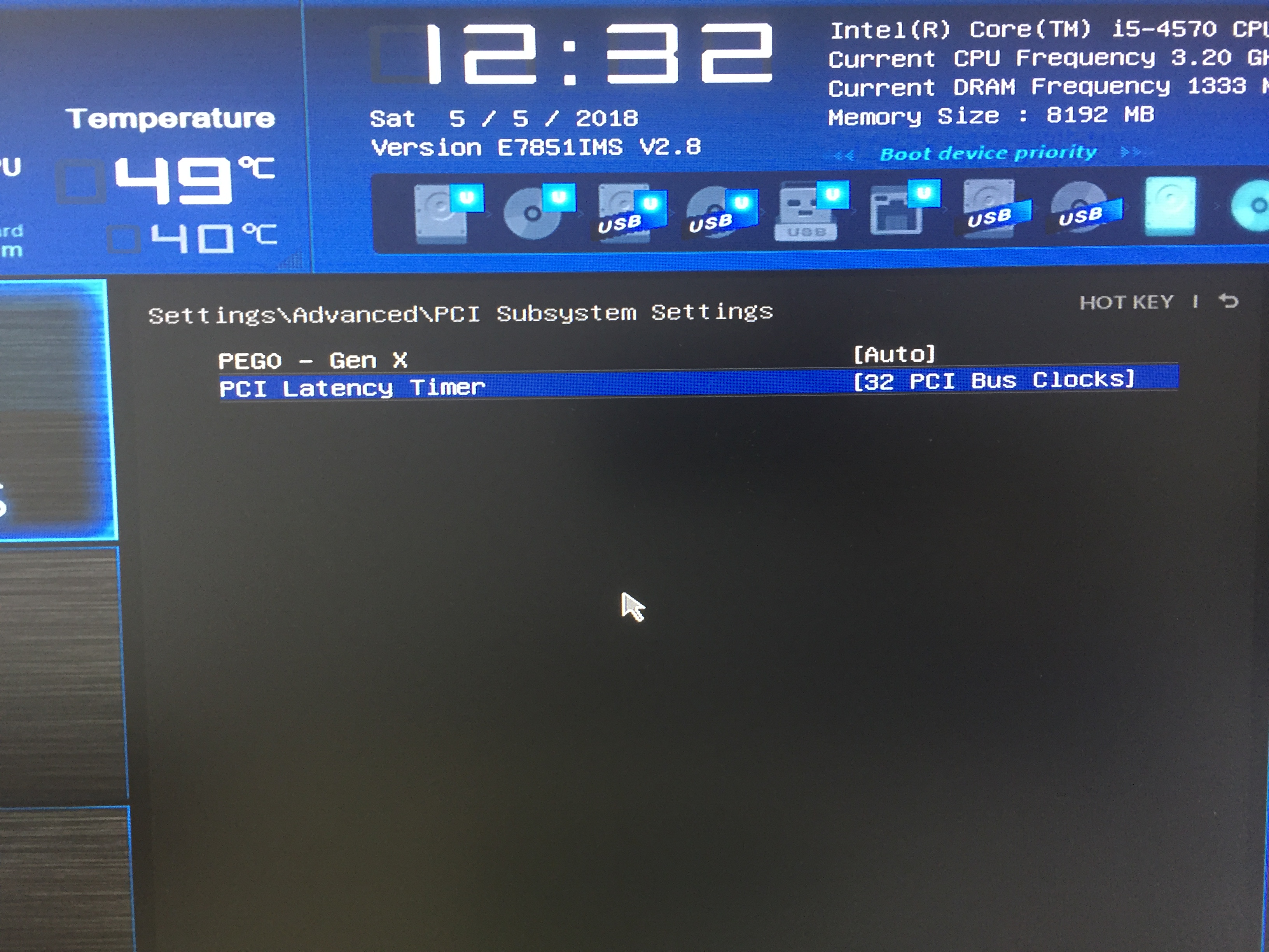

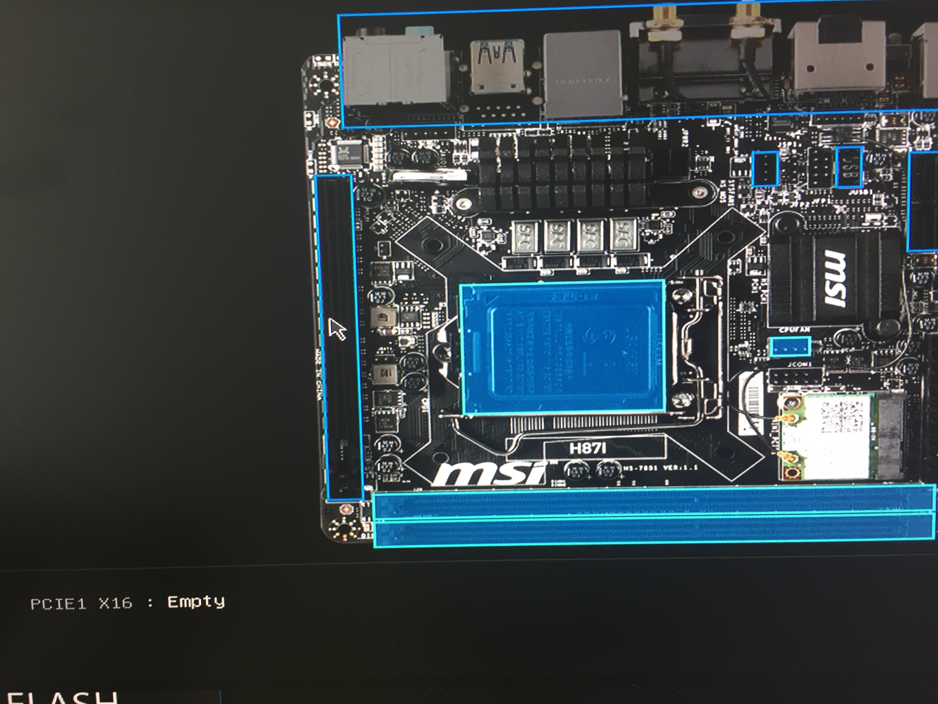

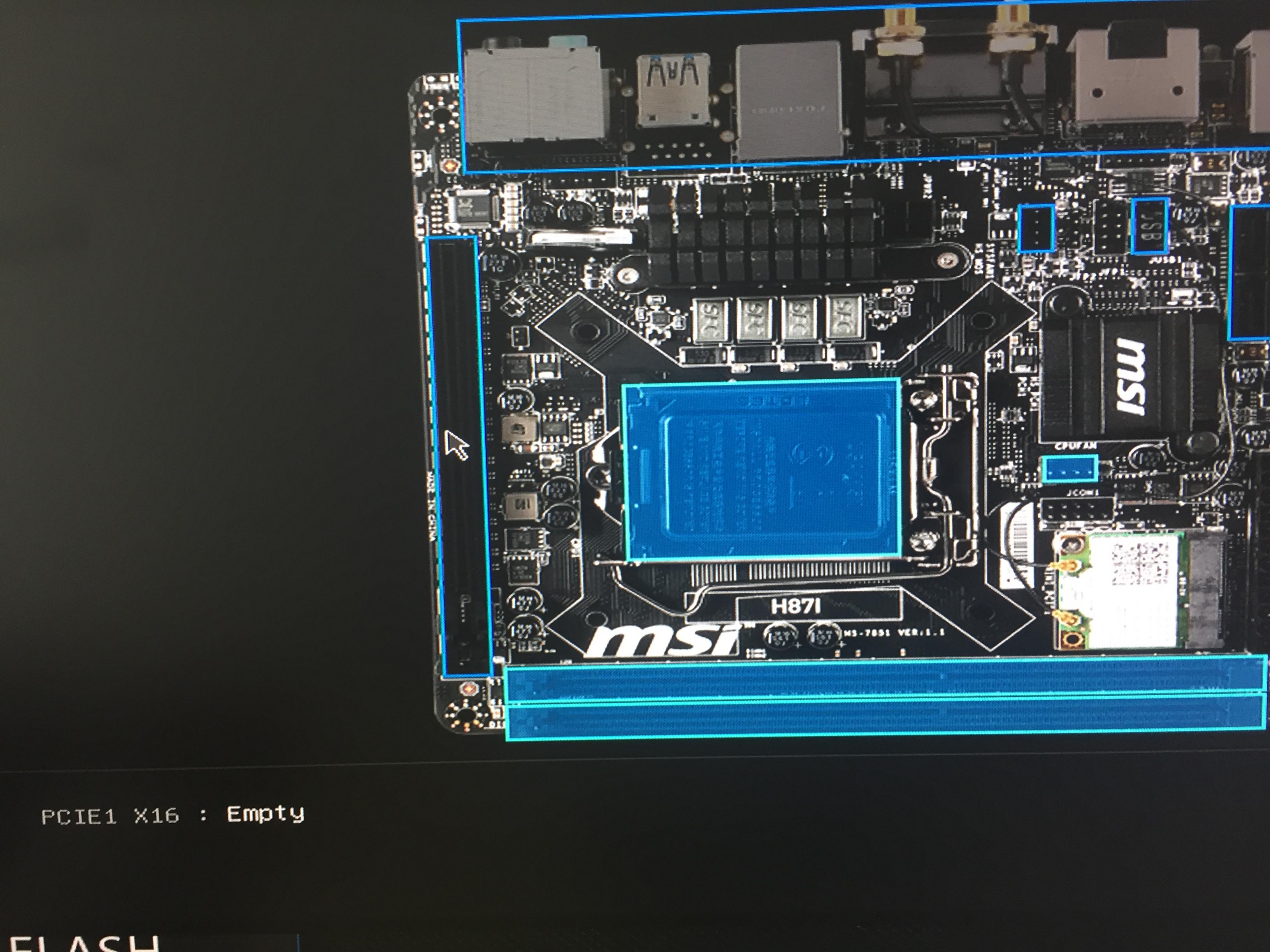

Ich kann die Treiber nicht installieren, da die Karte nicht erkannt wird. Auch im BIOS wird der PCIe-Slot als leer angezeigt.

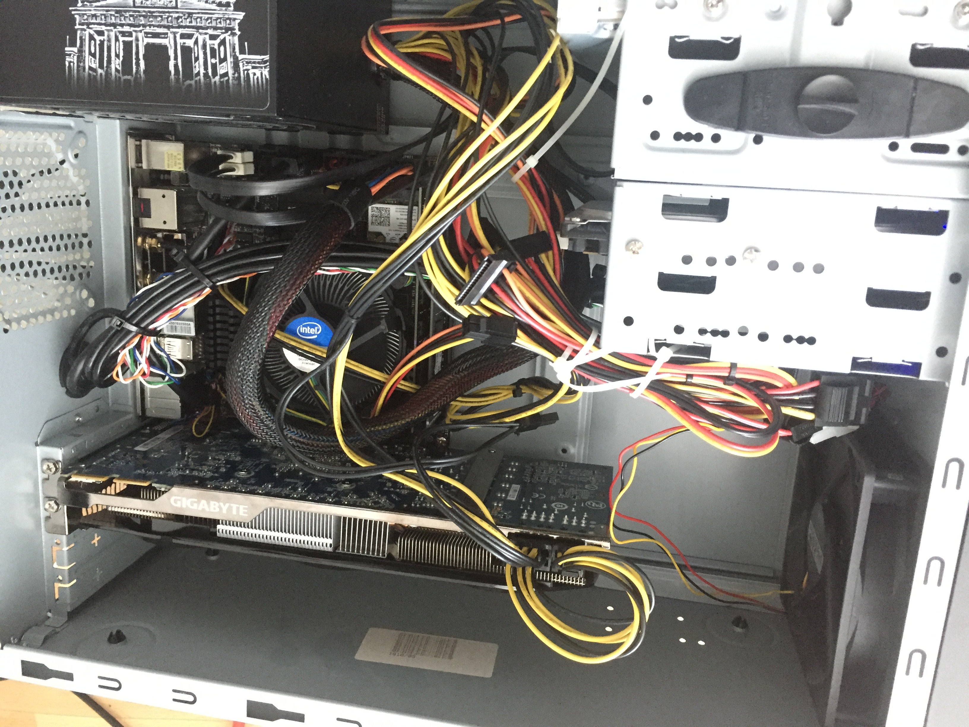

-Überprüfung der Stromanschlüsse

-PCI Gen 1-3 eingestellt und ausprobiert.

Ist denn die Stromversorgung an der GPU angeschlossen ? Könnte im schlechsten Fall einfach am Netzteil liegen, ein anderes zum Testen da ?
karte neu einstecken kabel anschliessen neu testen ...

mal ne Frage wie meinst du hat der TE die Bilder aus dem BIOS hinbekommen das zeigt das keine Grafikkarte im PCIe Slot stecken soll ?
mit der IGPU
Und wenn das Mainboard sagt das keine PCI Karte drinnen ist dann sagt Windows auch nicht anderes daher bringts auch nichts da Treiber installieren zu wollen.
Und btw der TE hat schon gesagt ... das es so nicht klappt.

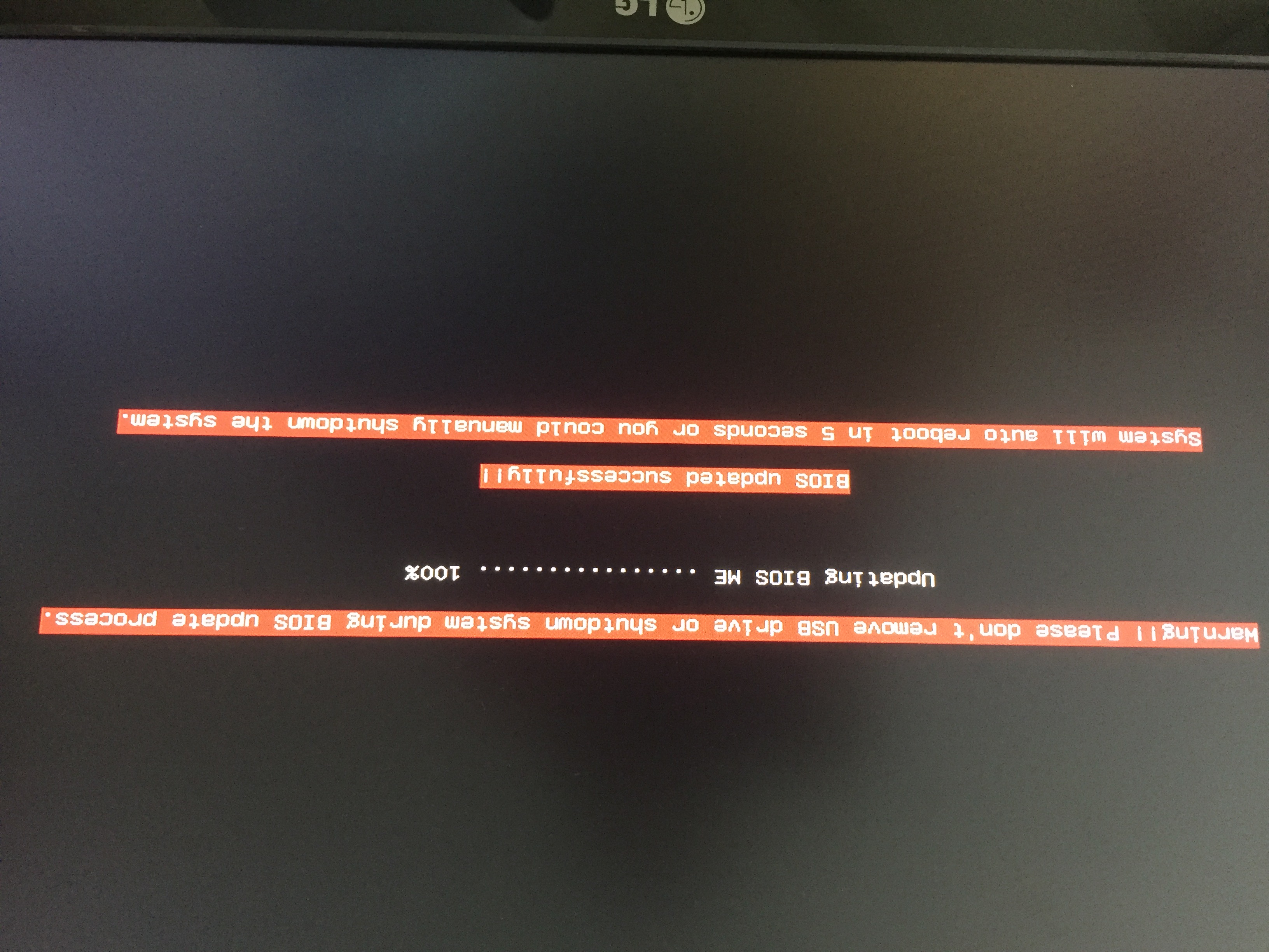

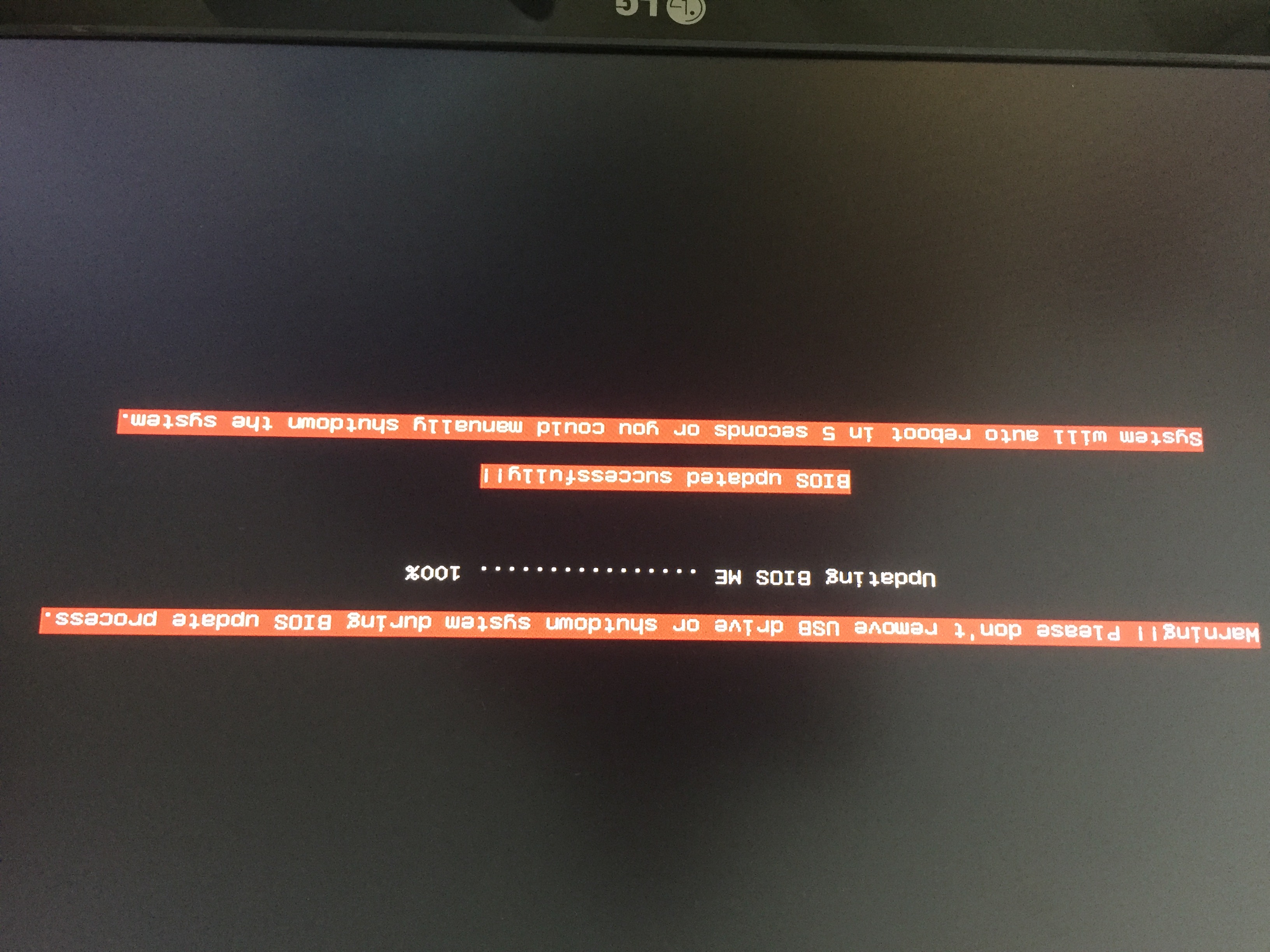

In der „Other drivers“ Sektion bei MSI wird bei deinem Mainboard noch ein Intel ME Firmware Update Tool gelistet. Ist da evtl. noch was dabei, was man zusätzlich zum BIOS updaten könnte?
Unter Flash kann man entweder das BIOS only flashen oder aber man kann auch BIOS+ME flashen. Ich habe lediglich das BIOS geflasht.

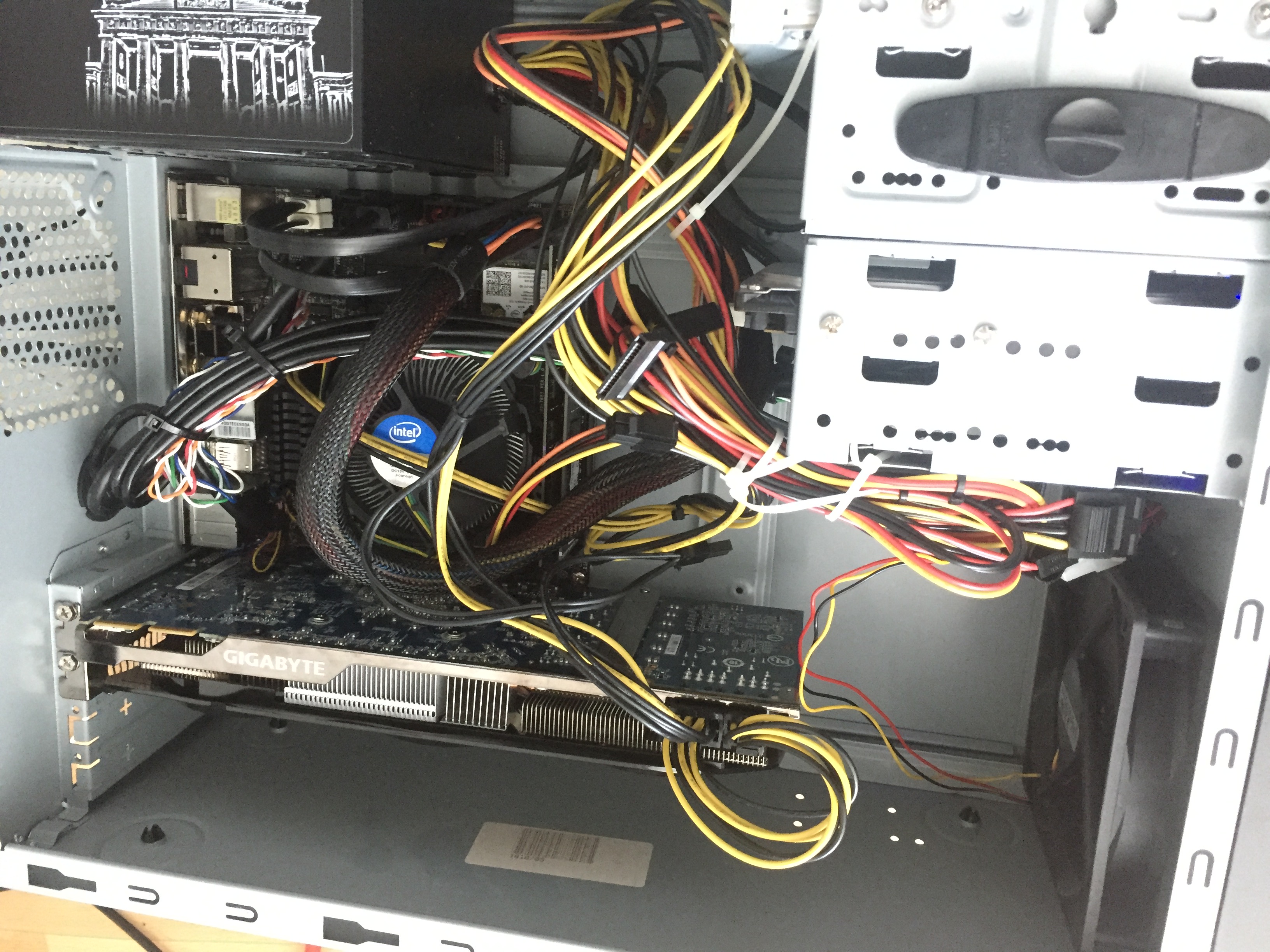

Wenn die Grafikkarte verbaut war während des Transports ist sicher der Slot gebrochen bzw. Defekt. Sowas muss man immer ausbauen.
Update mal die ME auch noch, mir war was, dass manche Grafikkarten sonst nicht gehen.

Hab das jetzt auch mal geflasht. Hat aber nichts gebracht. Ich habe auch die Exe-Datei dafür installiert. Auch ohne Erfolg.

Naja, ist halt ein Eigenbau.Das Board ist ein Mini-iTX-Format. Die Graka ist deutlich länger als das Board. Der Tower ist auch nicht das Beste. Die Karte sitzt auch nicht bombenfest drin. Man kann sie wackeln, da die Karte im Slot nicht rastet.
Schon gemacht ?
Du frägst dich wieso ab und an Strom da ist und ab und an nicht ... KABEL überprüfen... neu einstecken auf Wackelkontakt achten ....
Du wirst keine Lösung im BIOS finden ... es ist mechanisch und oder elektrisch was faul.
Ja, habe ich mehrere mal gemacht.
Dann wäre noch anderes Netzteil ein Versuch...
